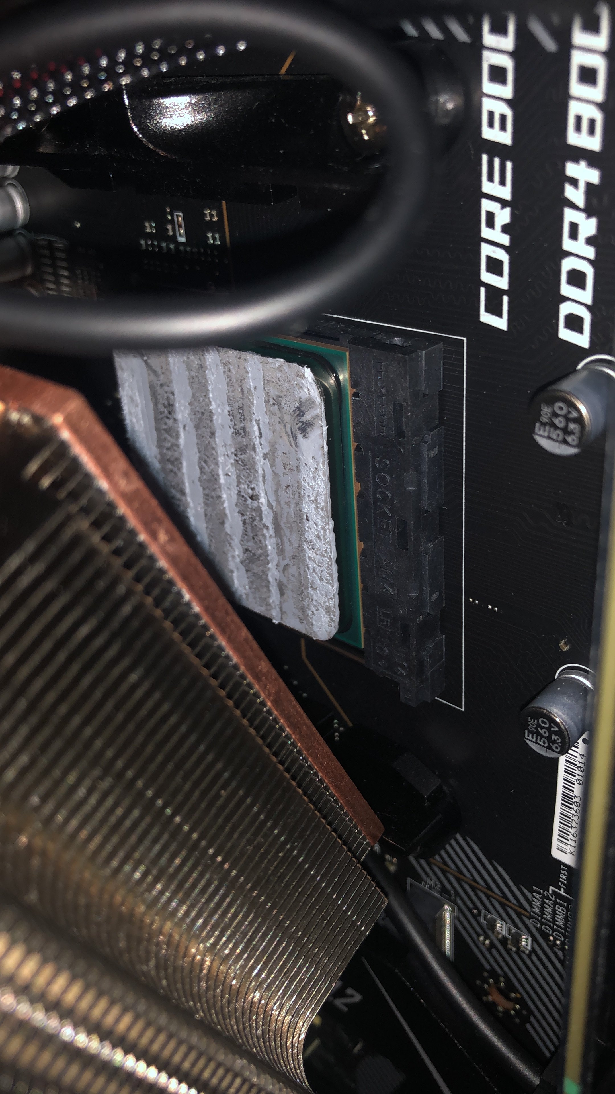

so sieht übrigens der chipsatz aus und der Kühler war zu 100% richtig Montiert.

Ich habe mit dem Boxed vom 3700X selbst einen 3950X damit temporär ausreichend gekühlt. Das der Boxed-Kühler bei Volllast keine Temp-und Geräuschrekorde nach unten bricht sollte klar sein aber solange die CPU mit dem AMD-Standardkühler nicht annähernd ausreichend gekühlt wird, würde ich kein Geld in irgendwelche neuen Teile investieren.
Auf dem Foto ist recht wenig WLP auf dem Heatspreader, schon das würde ich mal prüfen, denn die WLP auf dem Boxed Kühler ist ab Werk gleichmäßig verteilt.
Der Boxed-Kühler reicht für den 3800er vollkommen aus...warum wohl sonst legt AMD den bei?

Der Rest wird wohl noch am Kühlerboden sein, mehr würde ich nicht verwenden. Ich vermute er wurde falsch montiert oder das Teil hat kaputte Heatpipes.Berlinrider schrieb:Auf dem Foto ist recht wenig WLP auf dem Heatspreader, schon das würde ich mal prüfen, denn die WLP auf dem Boxed Kühler ist ab Werk gleichmäßig verteilt.

Die Temperaturen erklärt das nicht, stimmt. Ich verwende grundsätzlich etwas mehr (ohne die CPU zu ertränken) und fahre damit seit Anbeginn sehr gut.
Ein defekter Kühler wäre ein ziemlicher Zufall aber ausschließen kann man es nicht.
Wenn der TE die neue Wakü (die für den Aufbau der Ryzen oft nicht mal optimal ist) korrekt verbaut, dürfte das Thema dann erledigt sein.
