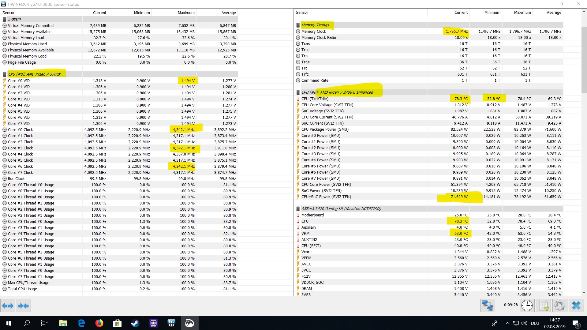

Update2 also jetzt hat er bei Prime wieder die 65 Grad geschafft zu halten.
Danach neu gestartet und was ist die Mikroruckler sind da.

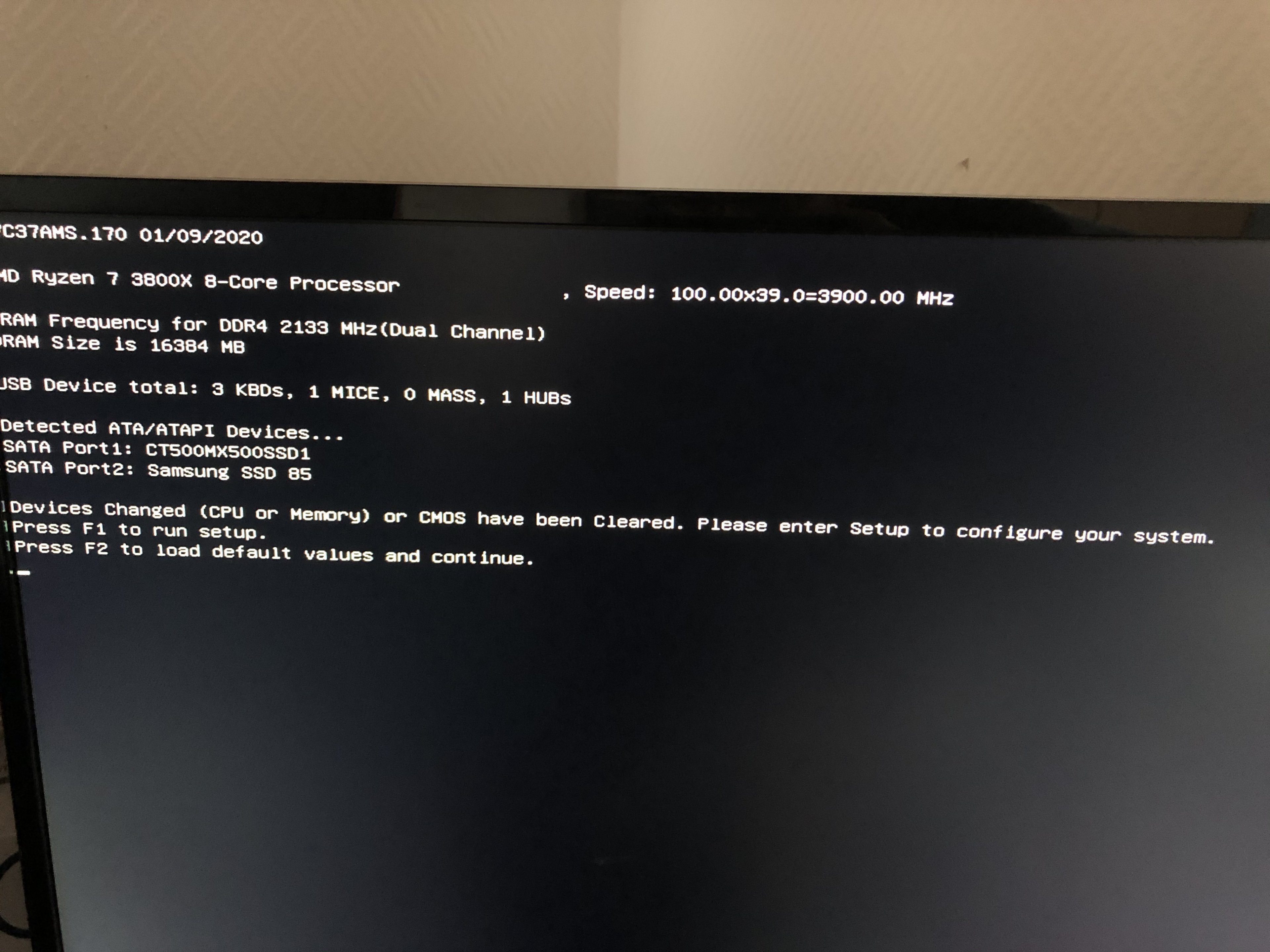

Übrigens bekommt man den BIOS Puffer in manchen Fällen tatsächlich nur vollständig geleert indem man die BIOS Batterie rausnimmt.

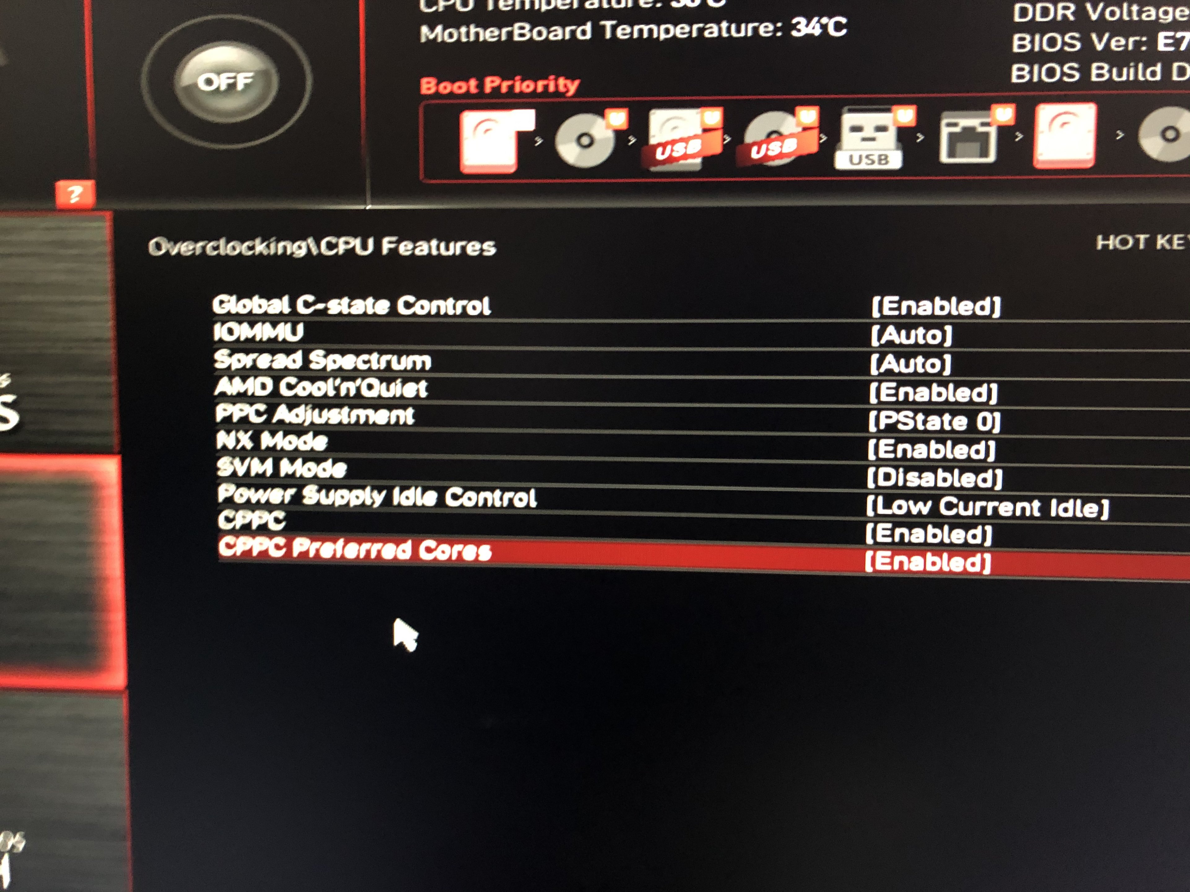

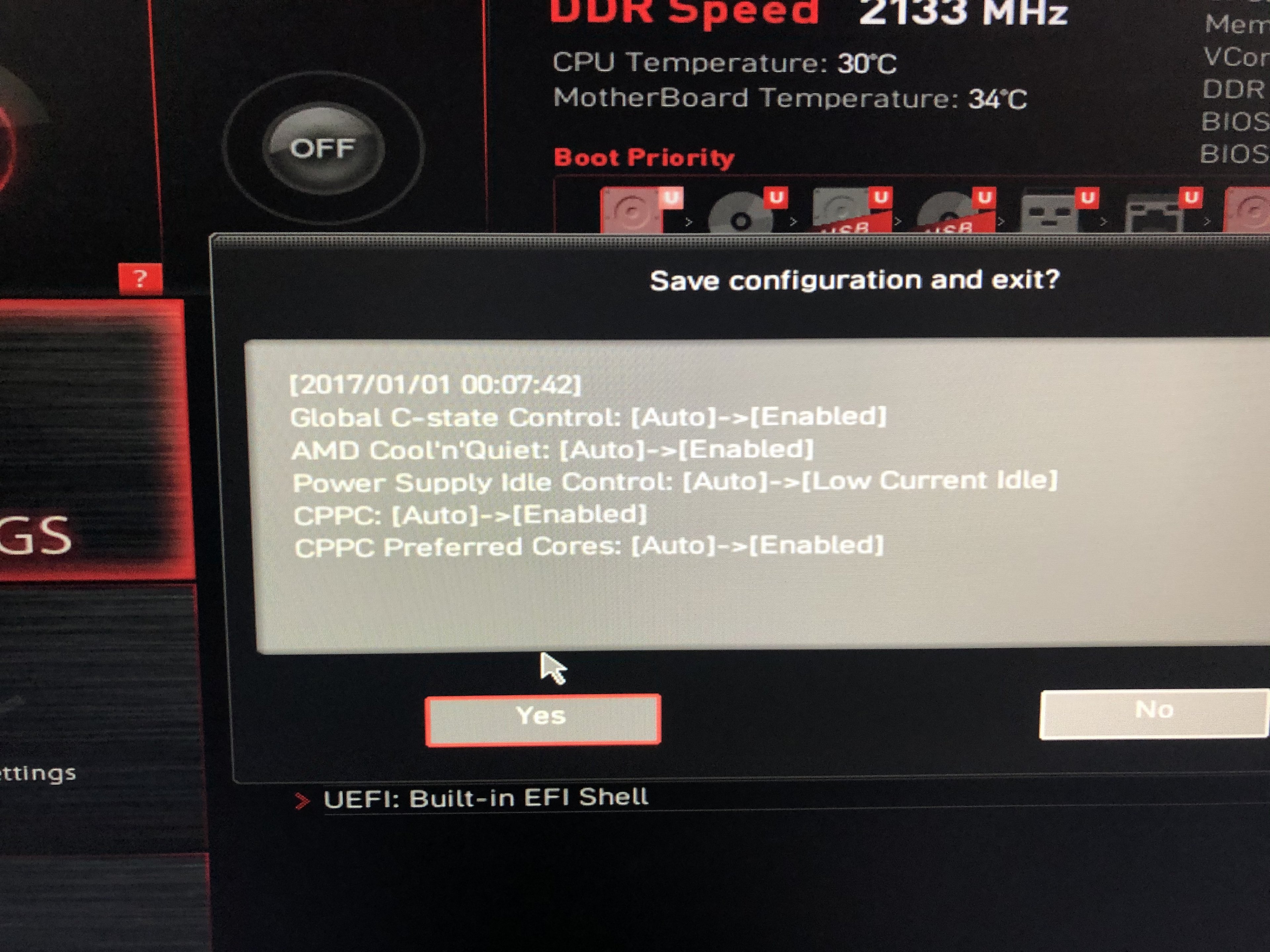

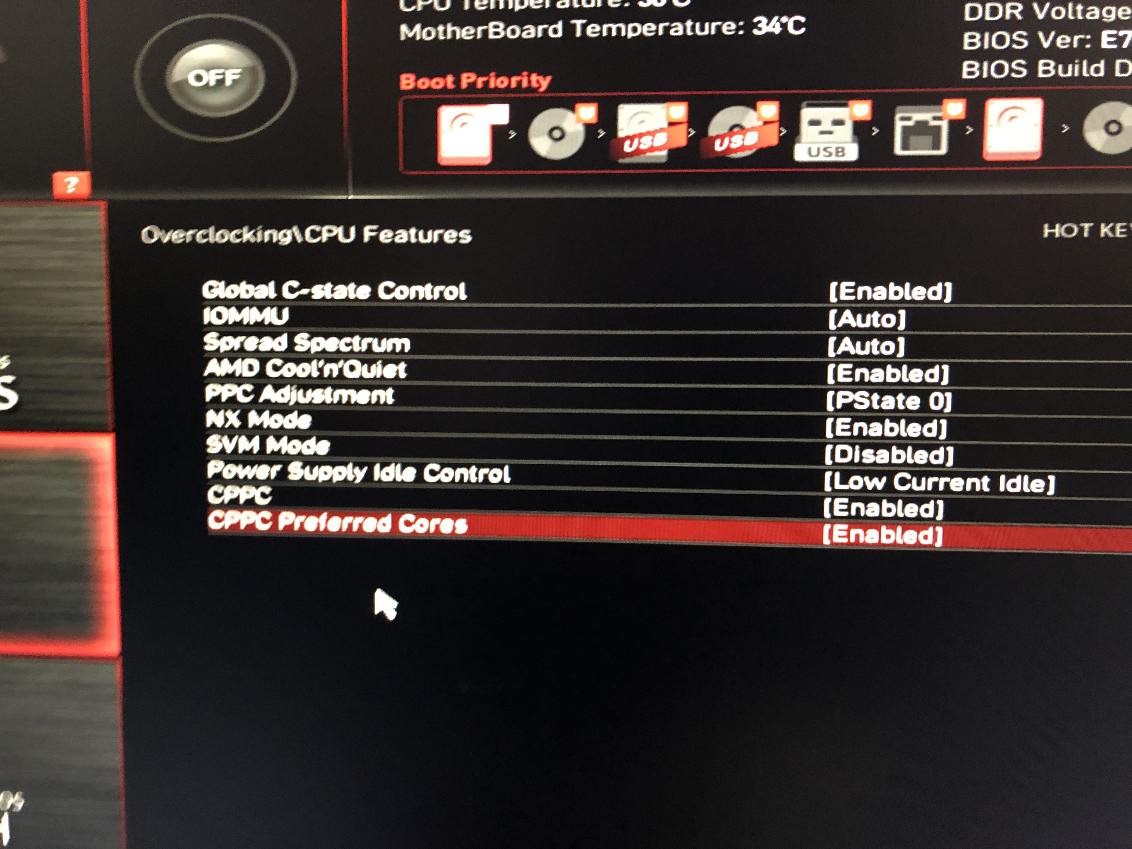

Vorbereitende Maßnahmen
0. Besorg Dir HWInfo, sofern Du es noch nicht hast. Dort relevant ist das Fenster "Sensoren"
0.1. Im HWInfo-Fenster (Sensoren) gibt es unten ein Uhr-Symbol, mit dem Du die Werte für Min/Max/Average zurücksetzt. Mit den Pfeilen links unten kannst Du zusätzliche Fenster daneben packen, damit Du nicht scrollen musst und in den Screenshots alles zu sehen ist.

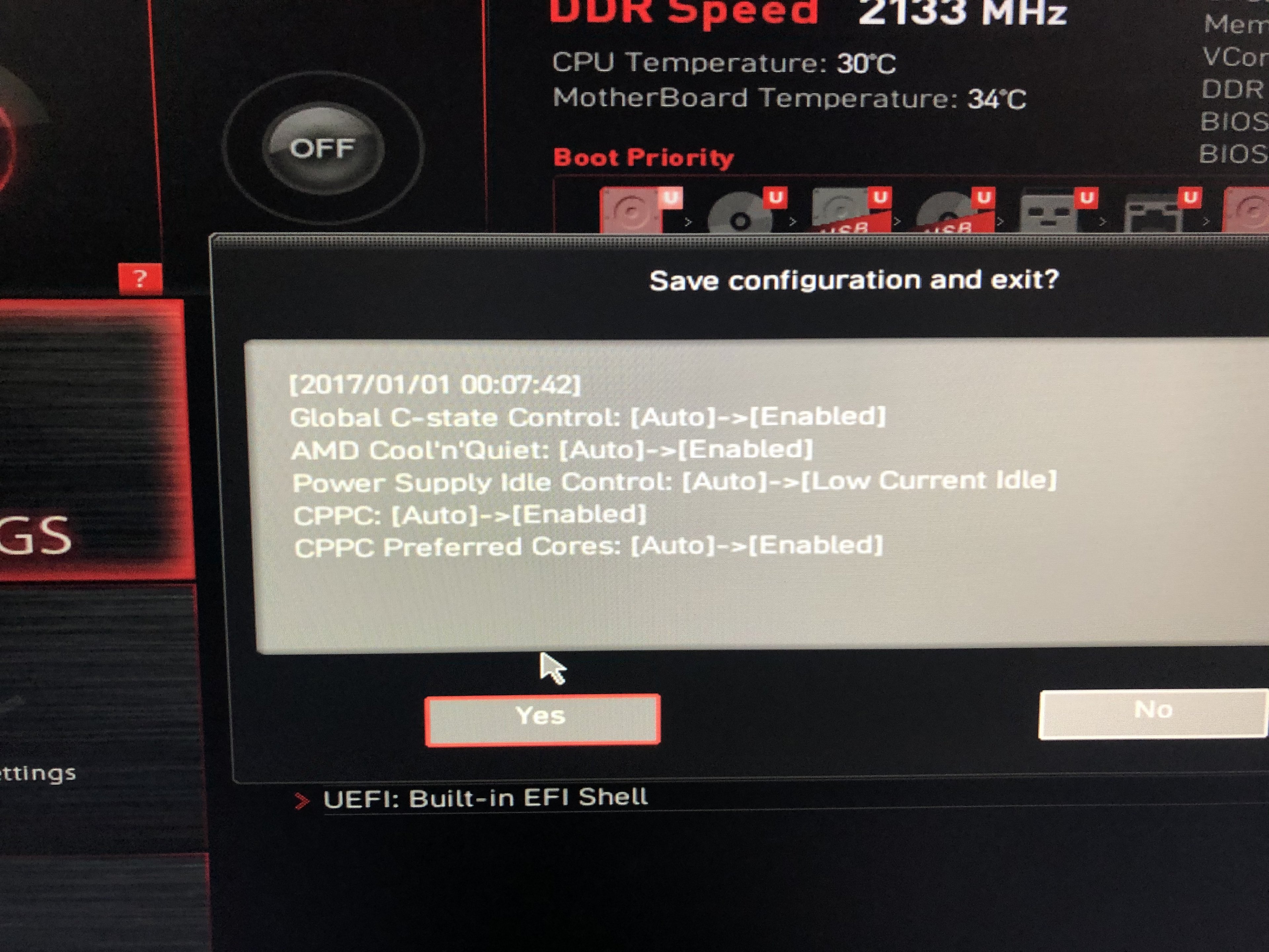

1. BIOS auf Default zurücksetzen, PC ausschalten, Stromkabel abziehen, CMOS-Batterie entfernen, 10 Sekunden lang den Power-Button drücken... danach CMOS-Batterie wieder hinein, Stromkabel anschließen, anschalten und direkt ins BIOS gehen
1.1. Folgende Einstellungen im BIOS vornehmen:
  • Global C-state Control = Enabled
  • Power Supply Idle Control = Low Current Idle
  • CPPC = Enabled
  • CPPC Preferred Cores = Enabled
  • AMD Cool'n'Quiet = Enabled
  • PPC Adjustment = PState 0
1.2 Einstellungen speichern und neu starten
1.3 In Windows den Energiesparplan "AMD Ryzen Balanced" laden
Jetzt geht's ans Testen

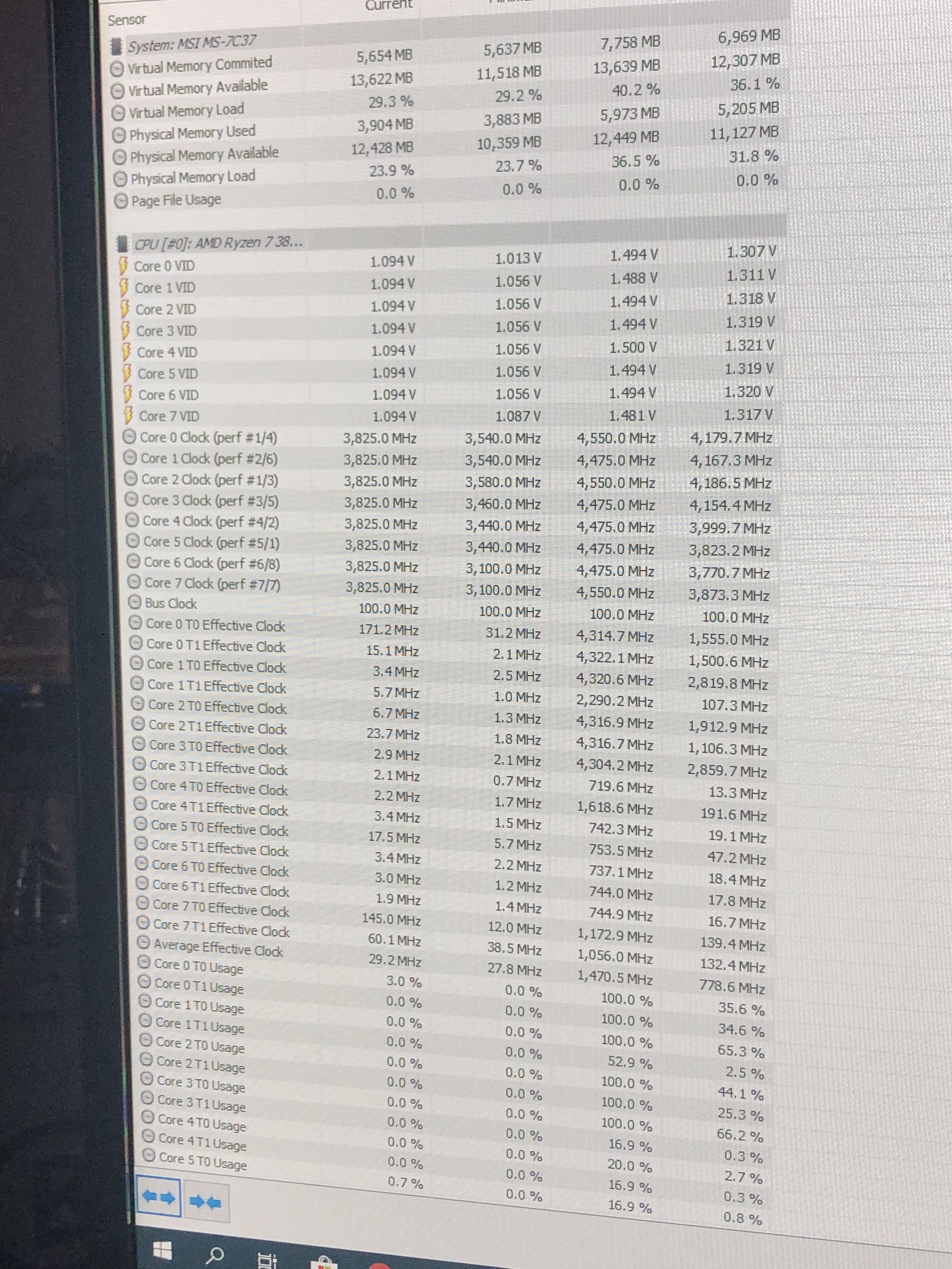

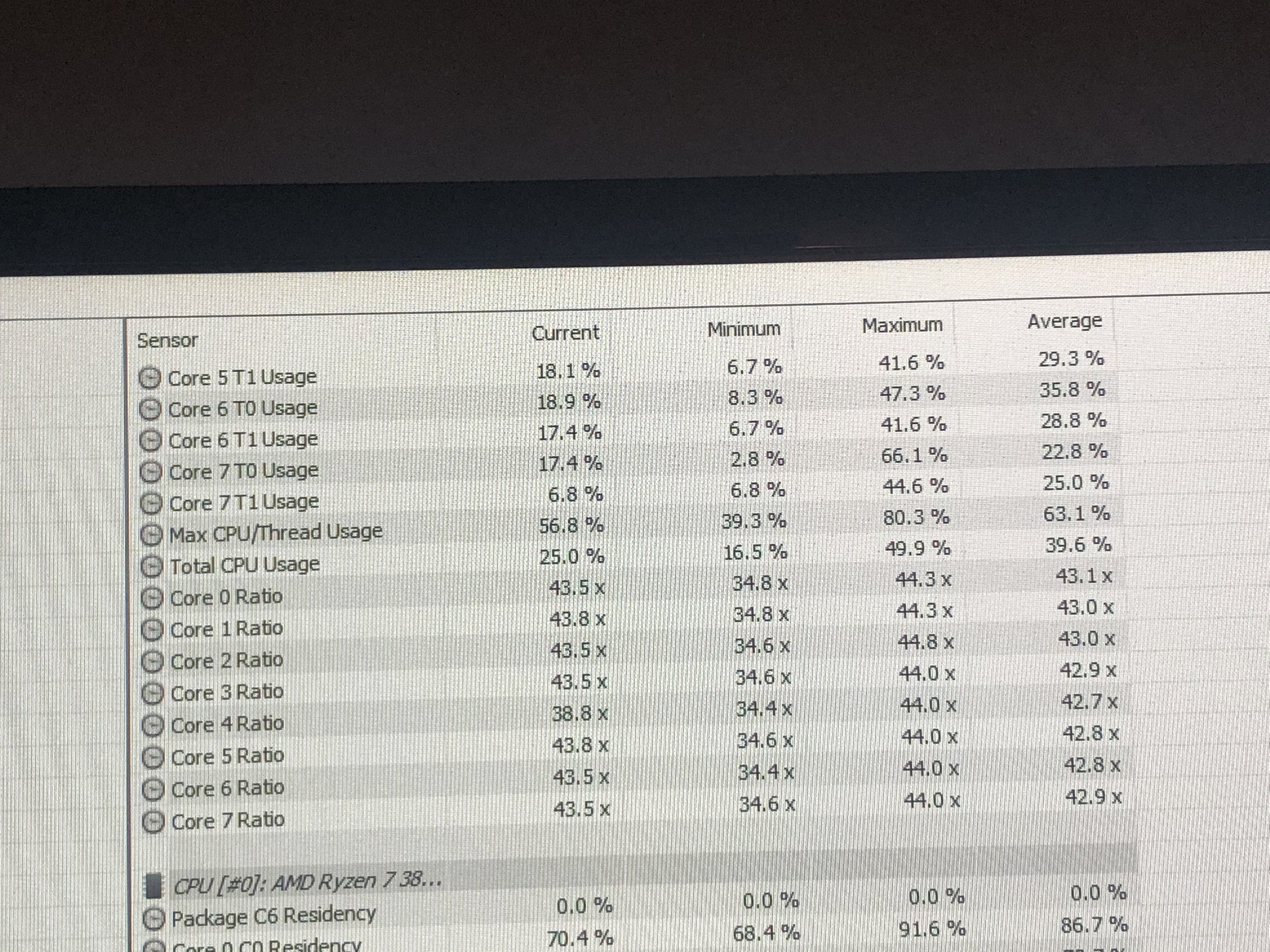

2. Für jeden Lastzustand (Leerlauf, Teillast, Volllast, Spiel etc.), den Du für ca. 10 Minuten durchziehst, machst Du einen Screenshot des HWInfo-Fensters, auf dem man alle (!) Sensordaten sehen kann; vor jedem einzelnen Test das Uhr-Symbol im HWInfo-Fenster klicken, um die Daten zu nullen
3. Screenshots hier posten
Anmerkung zu den Lastzuständen:
Leerlauf: nix tun, nur warten
Teillast: CB R20 mit 4 Threads im Dauerlauf (unter "Preferences" kannst Du das einstellen)
Volllast: CB R20 auf allen Threads im Dauerlauf
Spiel: was Du eben so spielst

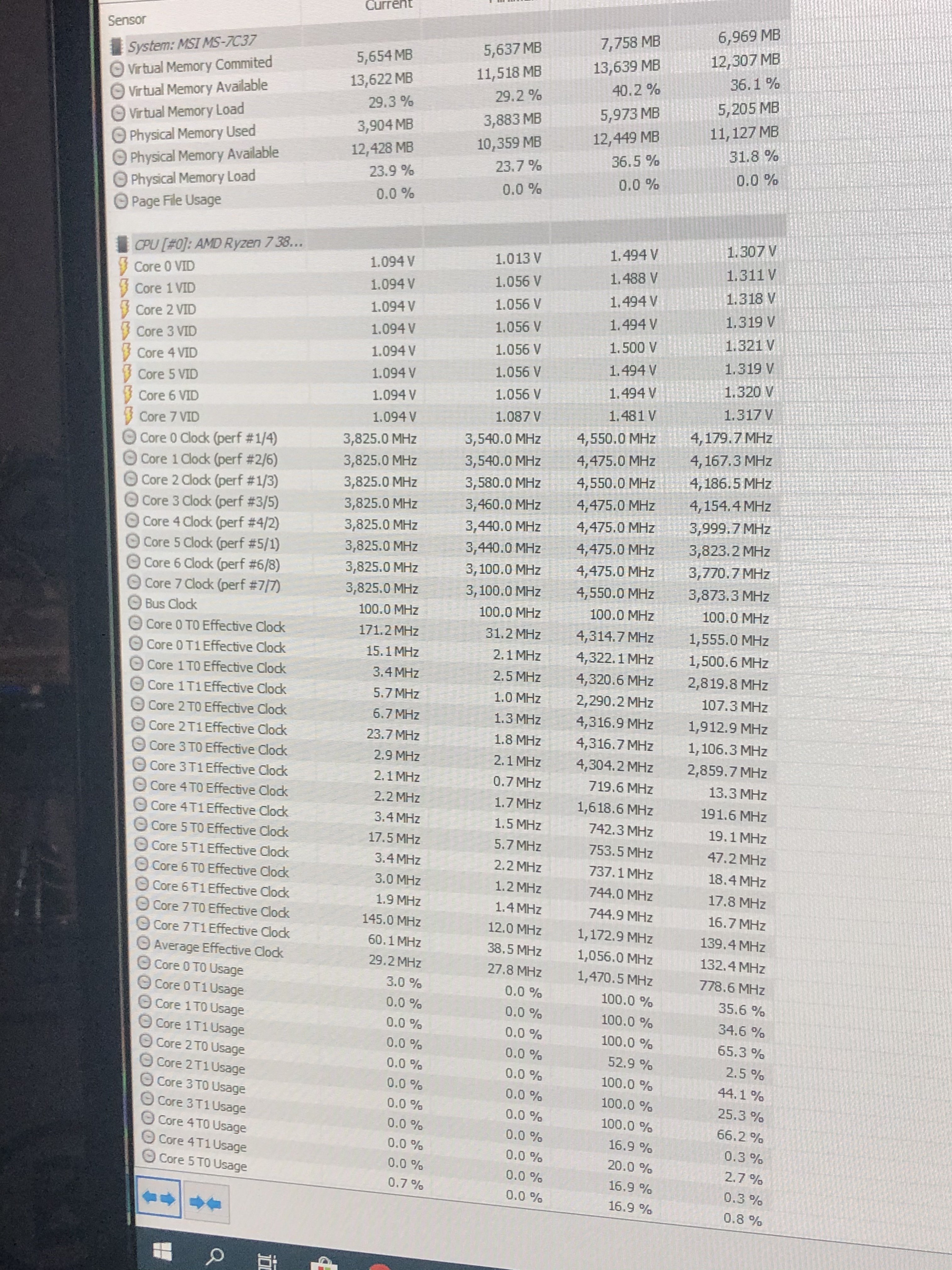

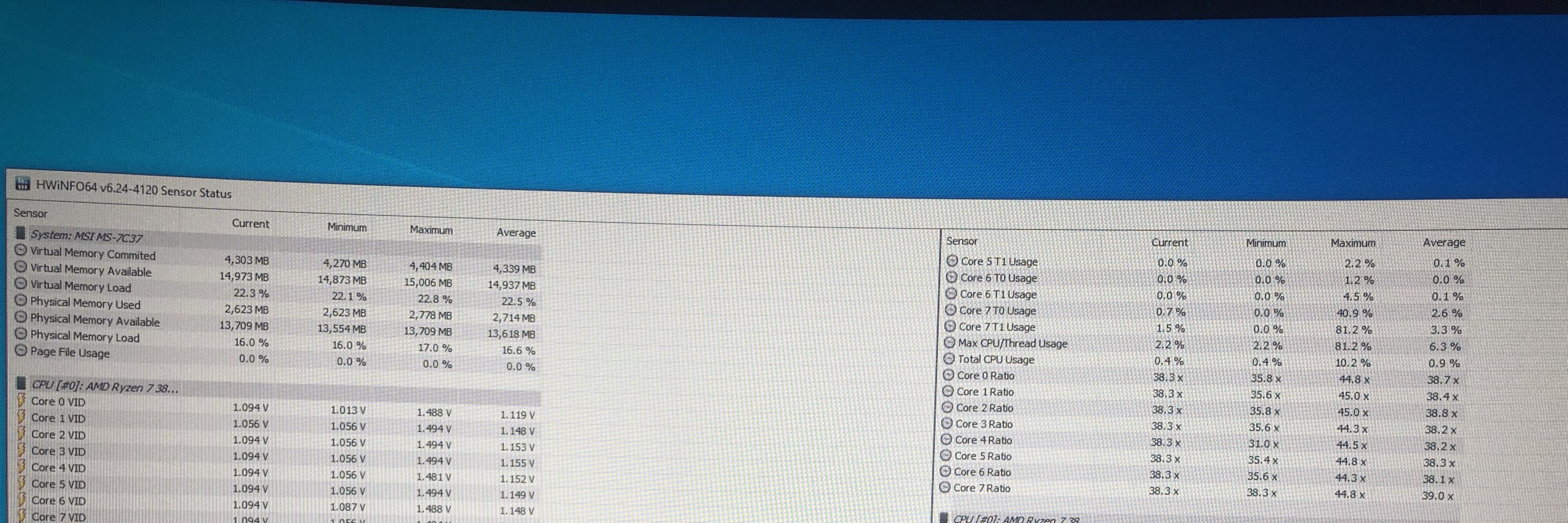

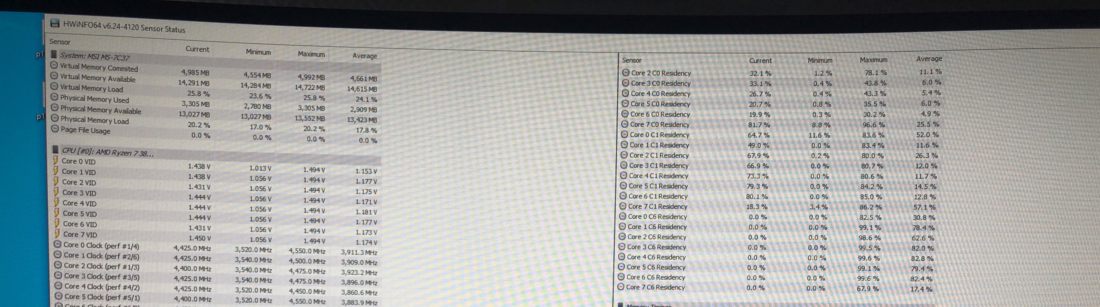

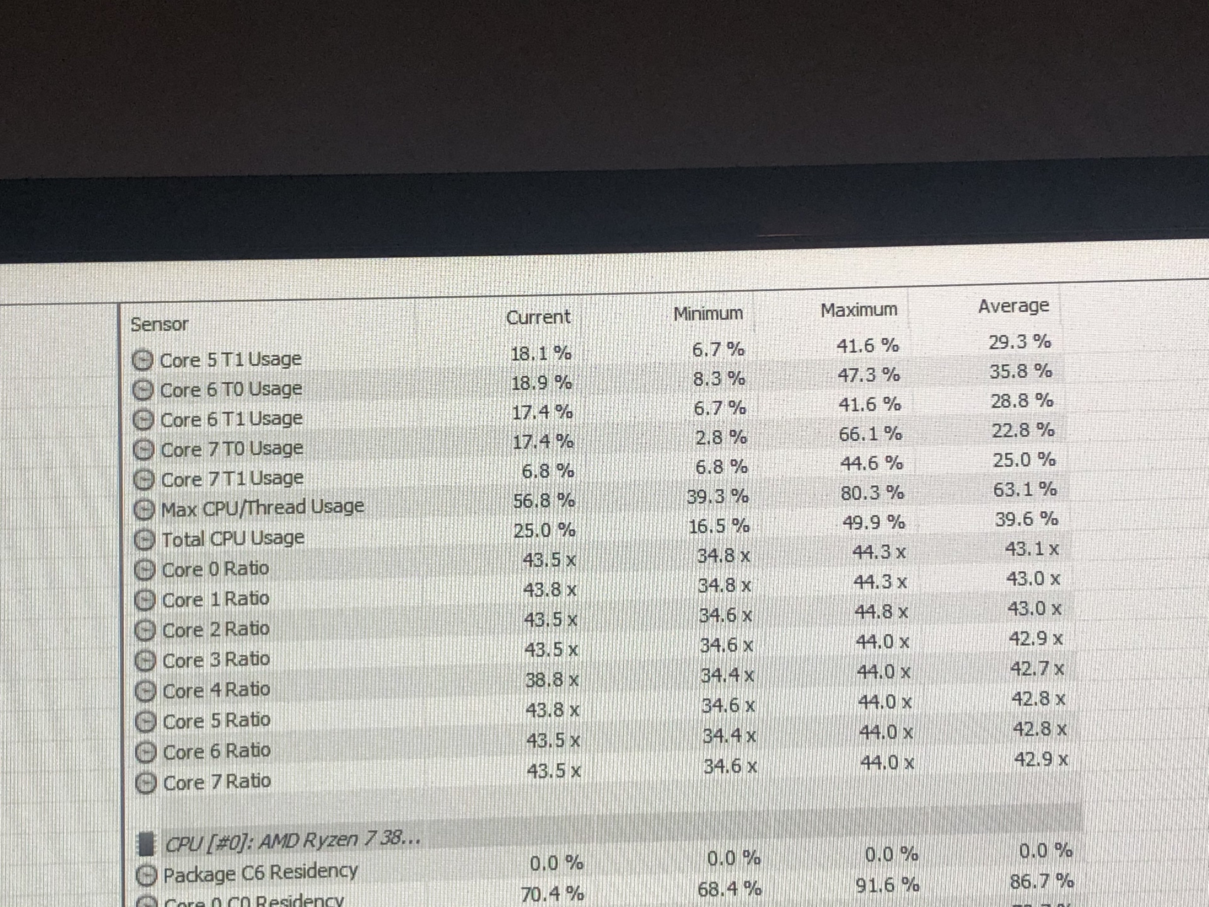

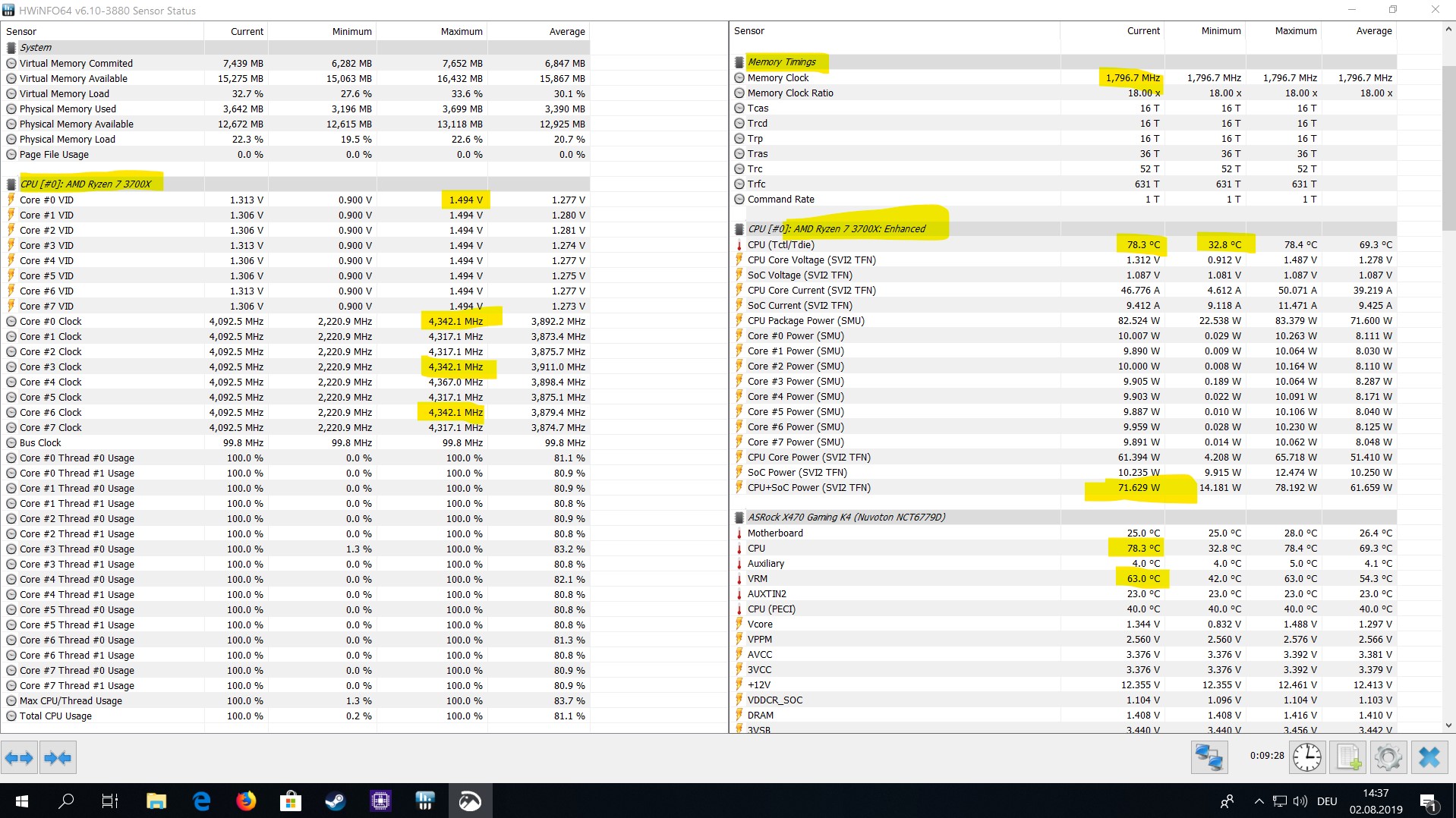

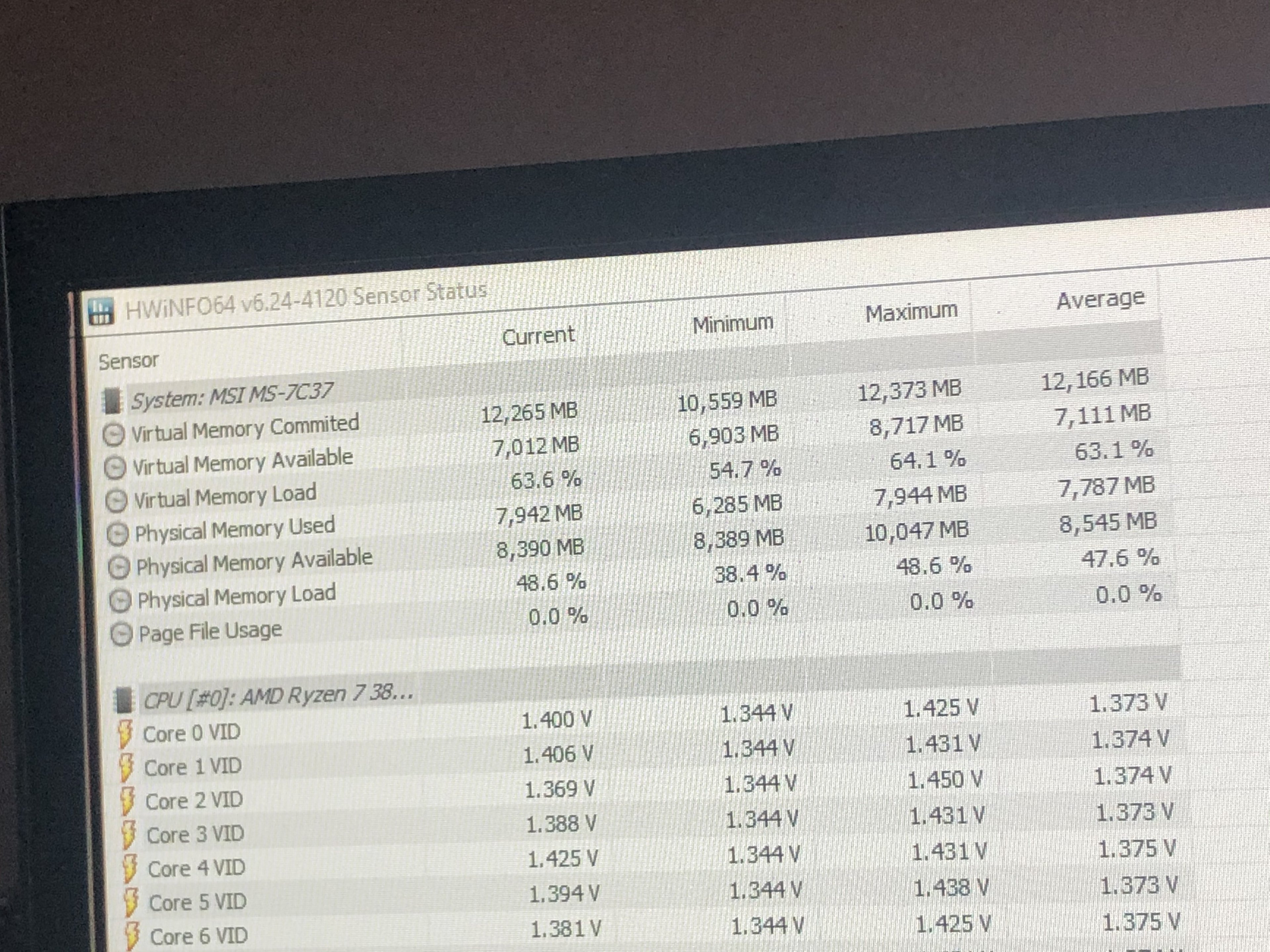

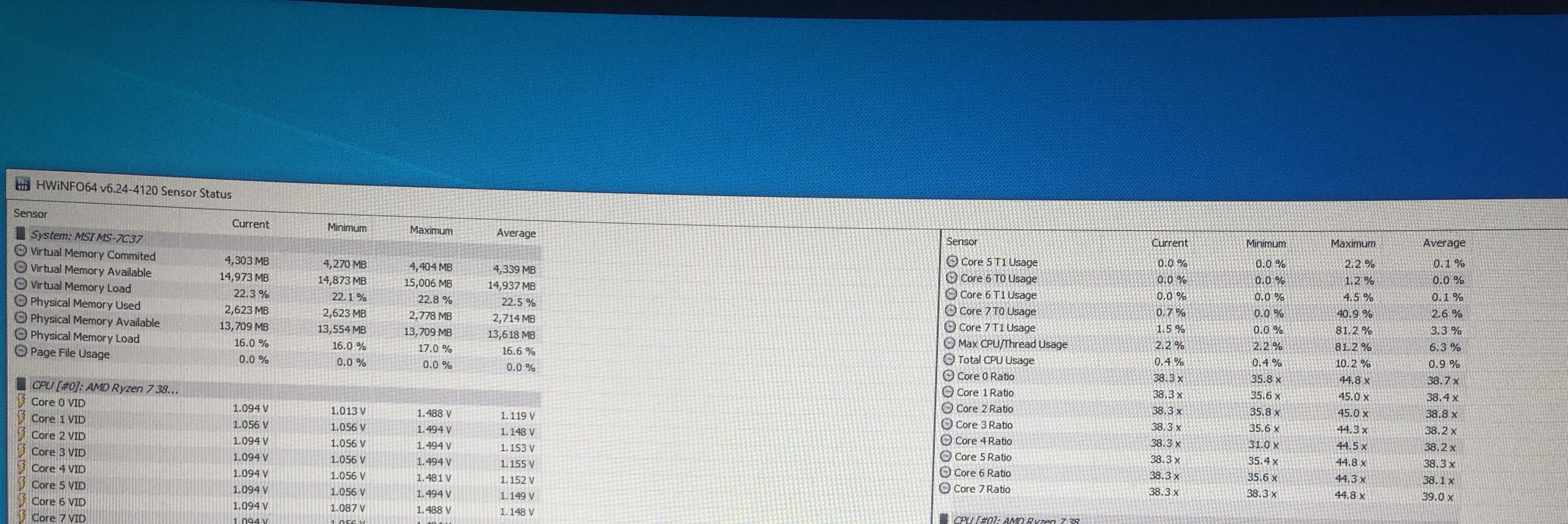

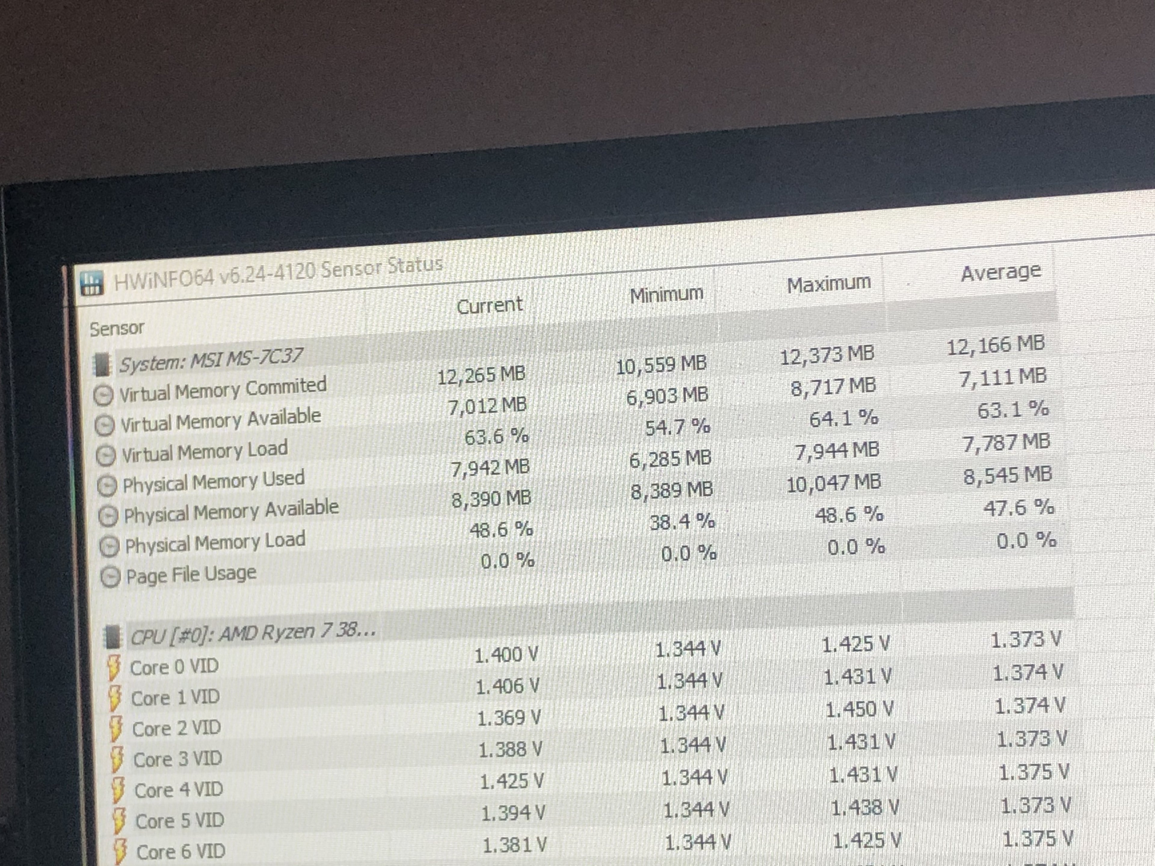

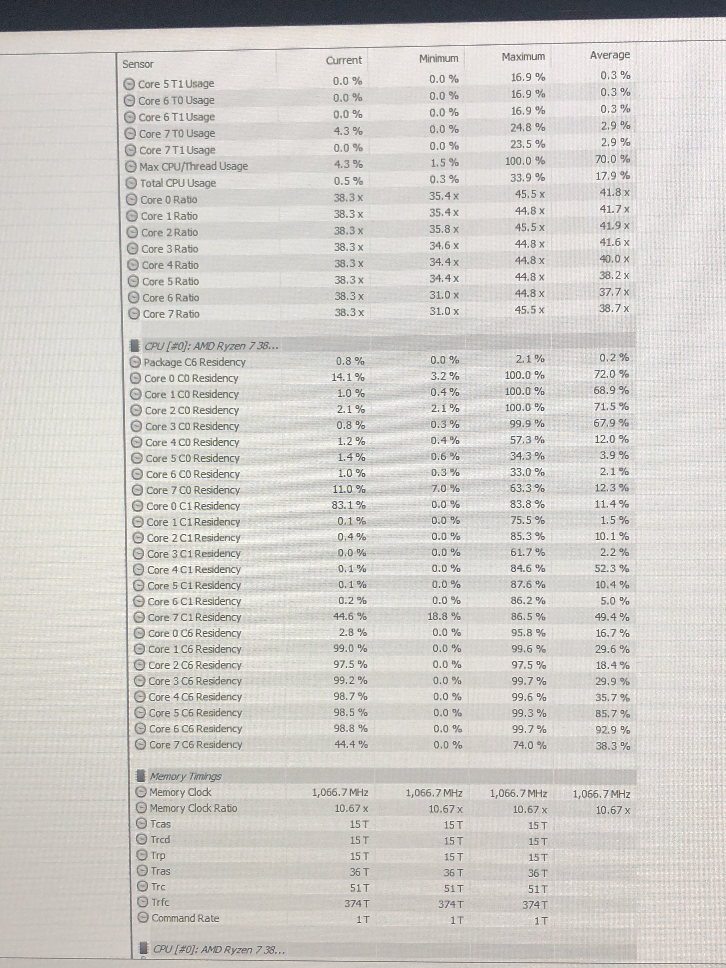

So ich habe jetzt alles gemacht wie beschrieben,danke das ihr noch die Nerven habt.
War halt ein wenig aufgeregt weil nicht alles so funktioniert hat wie ich es mir vorgestellt habe.
nun gut.
die Fotos sind Chronologisch sortiert also
Test 1 - 1Bild
Test 2 - 2Bilder mit CB R20 laufen lassen
Test 3- 2 Bilder
Bei dem Test 3 habe ich eine Partie Fifa gespielt.
Darunter kommen die Bilder das ich auch alles gemacht habe.
auch das Ryzen Balanced habe ich nicht Fotografiert wurde aber gemacht.

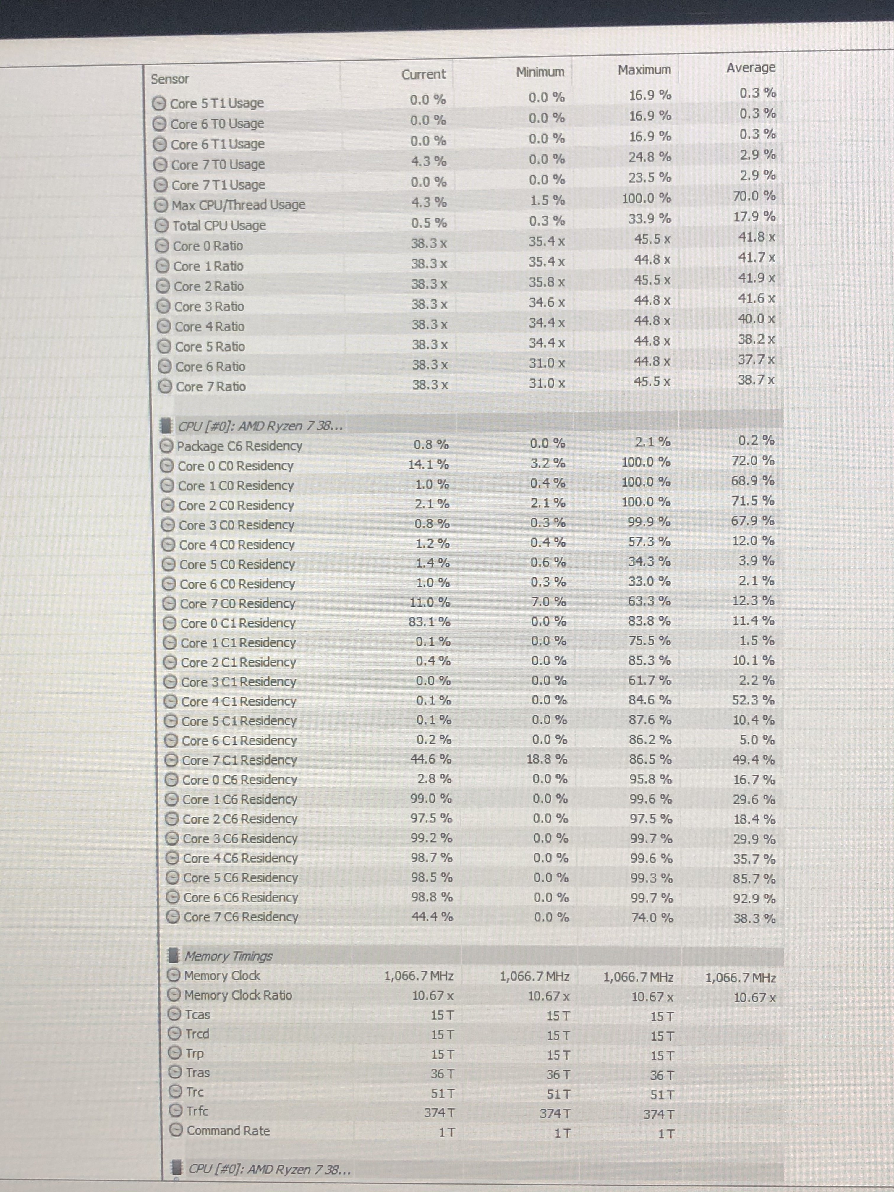

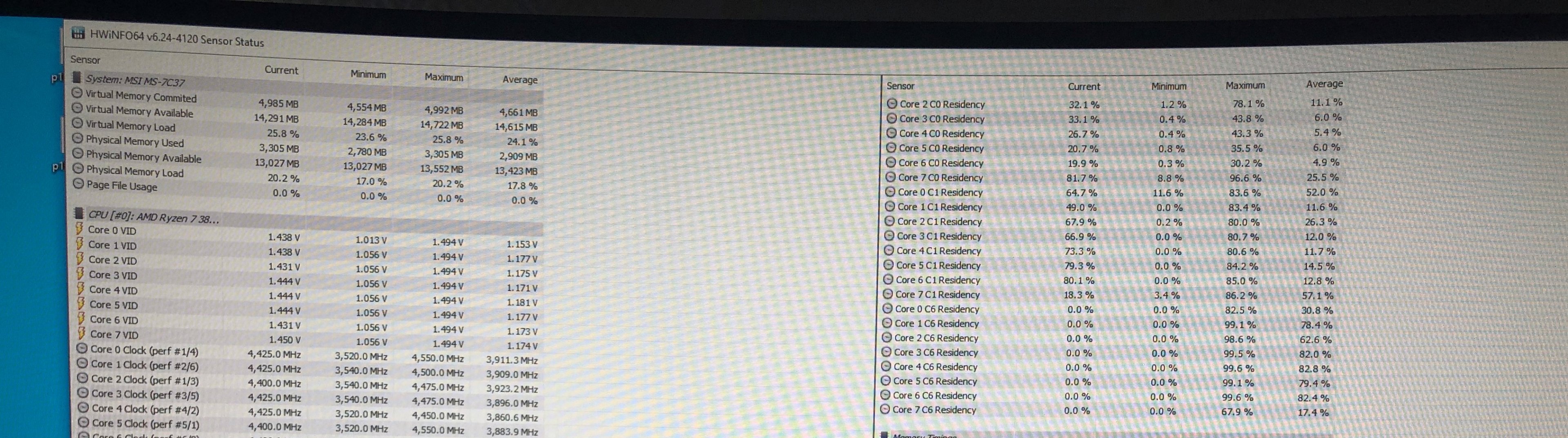

kleines Update noch nach dem ich den pc Heruntergefahren habe und neu gestartet habe hat er wieder angefangen mit den Rucklern hat sich dann aber wieder gefangen nach 20 Sek
Ich habe versucht das aufzuzeichen das ist das letzte Bild von Hw Info
Danke Danke Danke.....schonmal für die Geduld.
Jetzt werde ich mehr aufpassen und mehr auf die Sachen eingehen.
Sorry.....

Gerne und wenn möglich noch mit Lüfterdrehzahlen und GPU Temperatur beim Zocken
