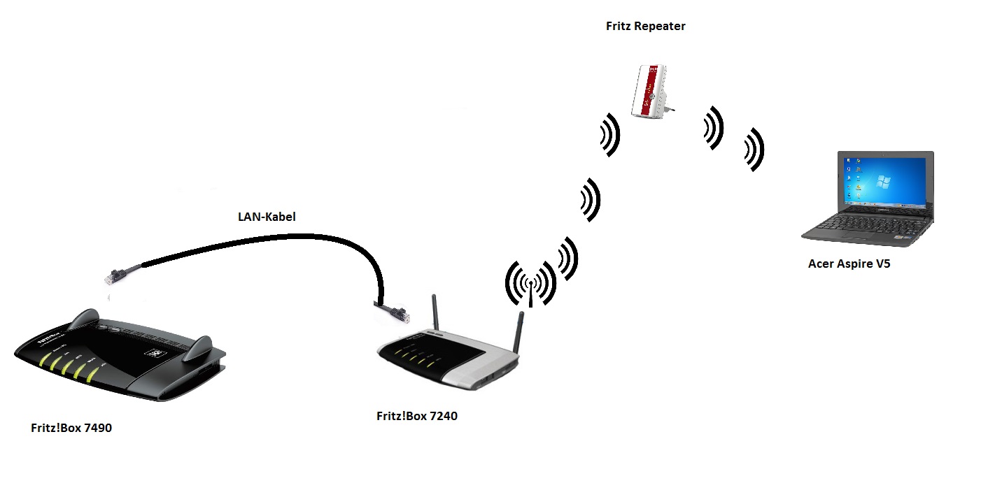

seit einiger Zeit habe ich probleme mit meiner Internetverbindung zwischen meinem WLAN-netzwerk und meinem Netbook (Acer Aspire V5). Ich wohne auf in einer 125m² Wohnung und meine Internetgeräte sind wie folgt miteinander verbunden:
das Problem ist, dass der Aufbau von Webseiten über meinen Browser (Mozilla Firefox oder IE) bei meinem netbook extrem lange dauert trotz maximaler Empfangsrate im infobereich. Alle anderen Geräte (z.B. Smartphone oder ps3) die ihr Wifi-Signal auch über den repeater empfangen funktionieren tadellos.
Gleiches problem besteht, wenn ich eine WLAN-Verbindung zur Fritzbox 7240 oder 7490 mit dem Netbook benutze. Daraus schließe ich also, dass es an der netzwerkkonfiguration des Netbooks liegen könnte.... Auf dem Netbook ist Windows 10 installiert. Ansonsten läuft das System auf dem gerät auch relativ zügig.
Ich kann mir gut vorstellen, dass es sich nur um irgendeine banale Einstellung handelt die angepasst werden muss. Vielleicht auch im Router...

Vielen Dank erstmal für die zügigen Hilfestellungen! Habe nun erstmal den Gegentest gestartet indem ich einen USB WLAN-Stick genutzt habe und den Onboard-Wlan-Adapter deaktiviert habe. Der Verbindungsaufbau funktioniert mit dem USB-Stick tadellos und zügig.
Daraufhin habe ich den Stick wieder entfernt und den ursprünglichen Adapter wieder aktiviert. Komischerweise funktioniert die Verbindungsgeschwindigkeit nun (mindestens) genau schnell. :freak:
Jetzt bin ich schwer irritiert aber vorläufig zufrieden gestellt. Ich hoffe es bleibt jetzt erstmal so.
