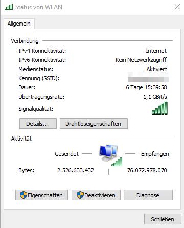

Mit anderen Rechner kommen 400 MBit an, nur mit einem einzigen Rechner nicht?
Welche Virensoftware kommt zum Einsatz? Manchmal bremsen Kaspersky und co.
Wenn beide Netzwerkadapter mit 1 GBit angezeigt werden, sollte auf der Seite alles richtig sein.
Man könnte den Rechner noch mit einem Live-Linux booten und darüber einen Speedtest machen. Schafft der die volle Geschwindigkeit, ist der Rechner an sich i.O.
PS: Also die Virensoftware deinstallieren, auch andere Schutzsoftware, Firewalls usw. könnten stören.

cartridge_case schrieb:an welchem gerät kamen denn 400mbit an?
Die 400k kamen am Laptop vom Techniker an, der hatte das Kabel an seinem Laptop angeschlossen.
Habe es jetzt vorhin nochmal gemessen, es kommen jetzt zufälligerweise knapp 350k an. Also liegt es wohl doch am Provider, muss mal jetzt gucken, wie ich das den am besten klar mache, das ich eine konstante Leitung haben möchte.
Bei Unitymedia ist das ganze beim Techniker rufen kompliziert, sobald er hier die Leitung von mind. 80 % misst, wird es kostenpflichtig
Danke trotzdem für eure Hilfe!
