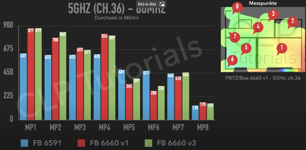

@xexex
Irgendwie passt da was nicht oder ich bin gerade sehr neben der Spur.
Deine Aussage: v1 ist schlecht und v3 ist gut.
Das Bild zeigt: v1 gut und v3 schlecht.
Reaktionen: NerdmitHerz
Siehst du ein anderes Bild als ich? Welcher Balken ist an den relevanten Messpunkten MP2 und MP3 länger? Der grüne oder der rote? Zu welcher Box gehört der grüne? Zaubern kann die neue Revision trotzdem nicht, die 6660 gehört definitiv zu den schwächeren AVM WLAN Geräten und AVM glänzt in dem Bereich sowieso nicht.
Hier nochmal im 5Ghz Bereich ähnlich, falls du zu faul bis das ganze Video zu schauen, aber hier gewinnt auch die alte, an einigen Messpunkten.

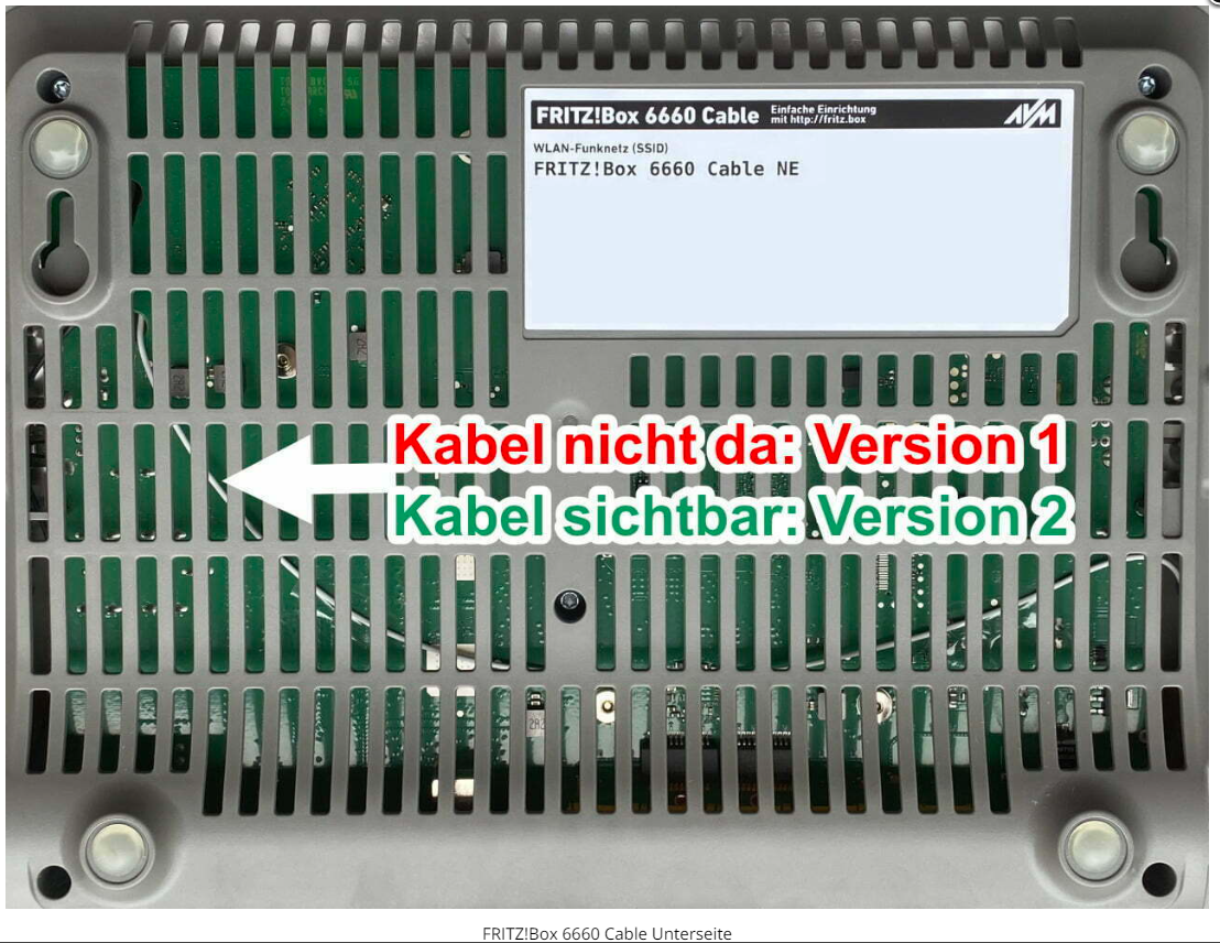

Jeffus schrieb:
Wie finde ich denn raus welche Rev. das ist? auf der Rückseite steht zumindest nix.
Grundsätzlich relevant wäre der Unterschied zwischen der Version 1 und der Version 3. Im folgenden Bild wird die aktuelle Version als Version 2 genannt.
https://frixtender.de/kompatibilitaet-der-fritzbox-6660-cable/
Die eigentliche Version 2 war die FB 6660 mit identischer Hardware, aber einem größeren Gehäuse. Hier wurde vermutet, dass AVM dies wegen thermischer Probleme mit der ursprünglichen Variante geändert hat, kurz danach kamen die zusätzlichen Antennen dazu. (v3)
Es wäre grundsätzlich wünschenswert, wenn AVM die jeweiligen Hardwaremodifikationen auch entsprechend lesbar kennzeichnen würde, aber da kannst du auch mit der Wand reden. Intern können sie es aber höchstwahrscheinlich anhand der Seriennummer herausfinden.
Wann hast du deine Box gekauft?

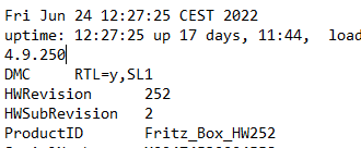

EDIT: Hier mal eine kleine Anleitung....
Rufe in deiner Box folgende Seite auf.
http://fritz.box/support.lua
Erstelle eine Supportdatei und speichere sie dir irgendwo, wo du die wieder findest.
Wenn du die Datei öffnest, solltest du in den ersten Zeilen die Version der Hardware zu sehen bekommen.
Wenn du schon auf der Supportseite bist, kannst du auch schauen was bei dir hier eingestellt ist.
