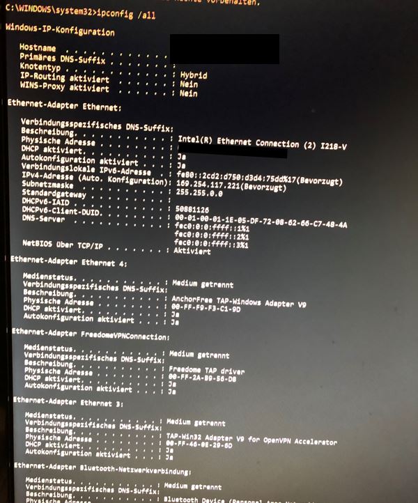

Der LAN-Adapter ist auf DHCP eingestellt, bekommt jedoch keine IP zugewiesen. Entweder ist der DHCP-Pool voll und keine IP mehr frei oder der DHCP-Server ist gar nicht erreichbar.
Stell zum Testen mal eine manuelle IP ein und gib dem PC eine IP, die zum Router passt (zB 192.168.1.123). Am besten checkst du mit demselben Befehl mal an einem anderen PC wie die IP auszusehen hst und prüfst dann mit einem Ping auf die gewünschte IP bereits belegt ist. Wenn ja, nimm eine andere.
Als Gateway gibst du dann die IP des Routers ein und als DNs ebenso. --> testen

Setz dich an einen anderen PC und gib wie oben ipconfig /all in der Kommandozeile (Start -> cmd) ein. Da steht dann am (W)LAN-Adapter zB
IP = 192.168.1.234
Subnetzmaske = 255.255.255.0
Gateway = 192.168.1.1
DNS = 192.168.1.1
Nu gibst du in derselben Kommandozeile "ping 192.168.1.123" ein. Kommt eine Antwort, mit der .124 am Ende wiederholen bis keine Antwort kommt, also Timeout/Zeitüberschreitung. Diese IP sowie dieselbe Subnetzmaske wie am anderen PC und auch dasselbe Gateway und den DNs stellst du dann man fraglichen PC manuell ein. Google verrät dir wie. Nun testest du erneut die Netzwerk- bzw Internetverbindung.
Hat das geklappt, gibt es offenbar Probleme mit deinem DHCP. Prüfe dessen Einstellungen sowie die reservierten Adressen ob evtl wirklich wieder alles voll ist. Ich bin gerade am Handy und ich habe gerade wenig Lust, den ganzen Thread von vorne durchzulesen
Wenn du die IP so behalten willst, solltest du darauf achten, dass sie nicht im DHCP-Bereich liegt, sondern davor/dahinter.
Hat das aber nicht zum Erfolg geführt, ist wahrscheinlich irgendwas mit dem Netzwerk nicht in Ordnung, sei es das Kabel, die Dose, der Switch(-Port) oder gar der LAN-Port am PC selbst. Ob das der Fall ist, prüfst du durch ein anderes Kabel oder zB dadurch, dass du einen Laptop an demselben Kabel testest.

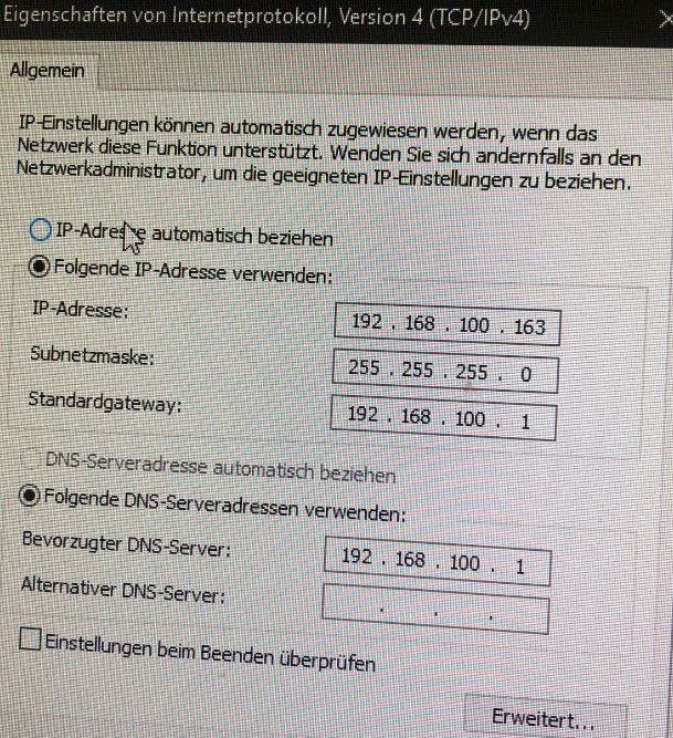

Okay, Danke! Also habe gerade nochmal geschaut:
DHCP Range des Hauptrouters ist auf 192.168.100.10 - 192.168.100.160 eingestellt.
Vergabedauer (ich nehme an das ist die Lease time) auf 2 Wochen. Kann doch nicht sein, dass das voll ist (max. 5 Personen im Haus, mit max. 15 Geräten)?
Dann habe ich noch ein paar statische IPs vergeben: Hauptrouter: 192.168.100.1 (AP 192.168.100.2) und Netzwerkdrucker (192.168.100.161).
Habe dem Rechner mal versucht eine statische IP z.B. 192.168.100.162 (außerhalb der DHCP Range) zuzuweisen. Ist nichts passiert - bin mir aber auch nicht sicher ob das alles so stimmt was ich da eingeben habe (z.B. DNS-Server)...

Wenn's mit der festen IP nicht geht - gesetzt den Fall das Subnetz stimmt - dann hat es erstmal nix mit dem DHCP-Server zu tun. DHCP ist ja nur eine automatische IP-Vergabe und hat sonst rein gar nichts mit der Kommunikation zu tun. Heißt : Sobald der PC eine IP nebst Subnetzmaske, Gateway und DNS bekommen hat, kommuniziert der PC exakt so wie wenn er eine feste IP eingestellt hat.
Teste mal einen anderen PC/Laptop an der fraglichen Stelle am selben Kabel. Funktioniert es bei dem, liegt der Verdacht eines Defekts oder eines Treiberproblems am PC nahe.
Dies klärt man dadurch ab, dass man sich einen USB-Stick mit einem Live-Linux vorbereitet (google weiß wie) und den PC damit startet. Hat auch das Linux dieselben Probleme, ist wohl der LAN-Adapter defekt, wenn der andere Laptop an dem Kabel funktioniert hat (und somit die Infrastruktur ausgeschlossen wurde).
Hat Linux allerdings keine Probleme, ist mutmaßlich Windows und/oder der Treiber schuld.
