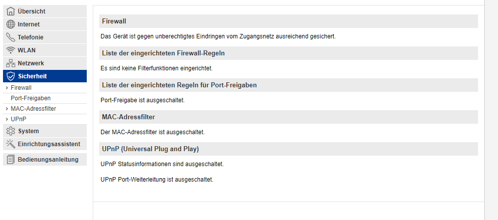

Gibt es irgend eine Einstellung die ich im Menü des Routers vornehmen kann (siehe Anhang).
An was kann das liegen?

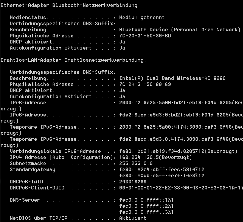

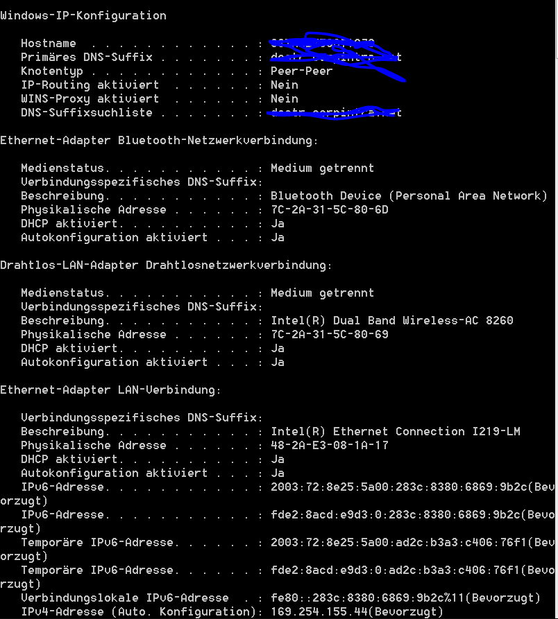

Ausgabe von ipconfig /all des Rechners hier bitte als kompletten Screenshot oder in [code][/code]-Tags posten.
Noch Win7.
In anderen auch firmenfremden Netzwerken kann ich mich ohne Problem anmelden, also muss das iwas mit meinem Netzwerk zu tun haben. Nutzen die Software Pulse.

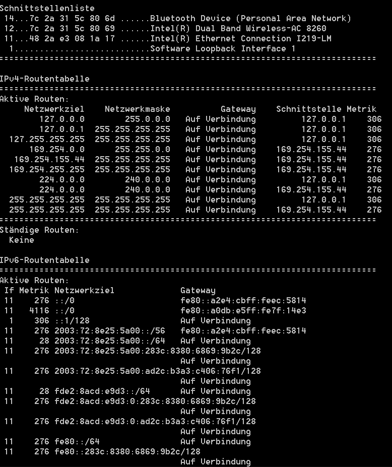

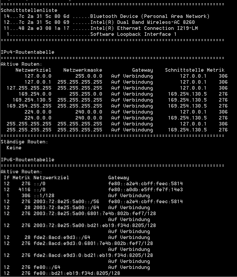

route print mit wlan.

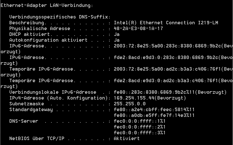

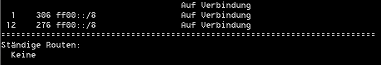

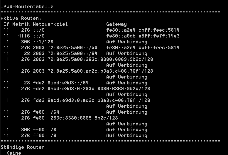

Schwer zu sagen warum du keine IPv4 vom Router bekommst.

Dein PC bekommt eine IPv4-APIPA-Adresse (169.254.x.x), was darauf hindeutet dass DHCP grundsätzlich funktioniert, der PC aber keine IP-Adresse von einem DHCP-Server bekommt. Deswegen gibt sich der PC selbstständig eine solche Adresse.

Wie sind der/die DHCP-Server eingestelllt? Bitte unbedingt Screenshots von den entsprechenden Einstellungen vom Speelink machen. Gerne auch aus dem Menü.
