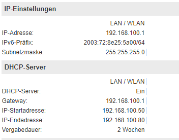

Anbei die Einstellungen vom Hauptrouter. Wir hatten damals die Range auf .50 - .80 gelegt. Kann sein das sich inzwischen einfach zu viele Geräte angemeldet hatten oder hat das nichts damit zu tun?

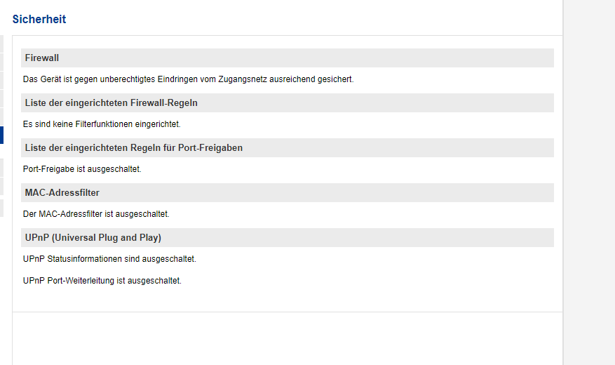

Habe meine Angaben nochmal ergänzt oben in meinem letzten Post. Passt da alles? Der Speedlink gibt nur Info über aktuell verbundene Wlan-Geräte .. die sind alle in der Range von .50-.80 sind aber nur ein paar.
Der Speedlink sagt dass eine Firewall eingerichtet ist. Kann es vll daran liegen?

#22 ist ein Ausschnitt. Was brauchst du noch?

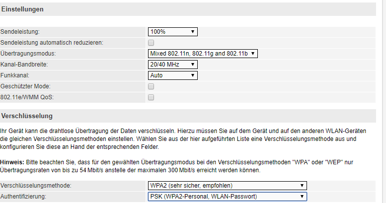

Hier noch ein weiterer Ausschnitt vom Speedport. Alles so korrekt? Muss ich das bei den AP's auch entsprechend so einstellen?

Möglicherweise/vielleicht. Heutzutage will ja jede Türklinke WLAN.Anbei die Einstellungen vom Hauptrouter. Wir hatten damals die Range auf .50 - .80 gelegt. Kann sein das sich inzwischen einfach zu viele Geräte angemeldet hatten oder hat das nichts damit zu tun?
Ich würde mal versuchshalber die Range um 10 IP-Adressen erhöhen (also auf .90; aufpassen dass im Bereich zw. .80 & .90 keine statisch konfigurierten Geräte existieren!) und schauen, ob jetzt neue Geräte ins Netzwerk kommen.

Okay. Also meine Vermutung mit der Range war richtig. Habe jetzt die Range mal auf .50 - .83 (also um 3 Plätze) erweitert und die Vergabedauer auf eine Woche gestellt. Siehe da es funktioniert, Laptop + Internetradio lassen sich verbinden und haben Internetzugriff.

Die gleiche SSID bei 2,4 bzw. 5 GHz hat nur am Rande damit zu tun. Bei gleicher SSID kann ein Endgerät spontan hin und her wechseln - mit zwei verschiedenen MACs und somit verschiedenen reservierten IPs wie @t-6 schon erwähnt hat. Bei verschiedenen SSIDs wechseln sie nicht unbedingt so spontan, bleiben dann aber evtl auch in der schlechteren SSID hängen. Ist der DHCP-Bereich aber ausreichend groß wie besprochen, ist das vernachlässigbar.
kurze Frage. Seit heute morgen habe ich an einem Rechner der über Ethernet (Dlan-Adapter) angeschlossen ist folgende Fehlermeldung:
Router und PC habe ich bereits neugestartet. Adapter rein / raus. Problembehandlung von Win10 führt auch nicht zum Ziel. Was kann ich noch tun? An was kann das liegen (Netzwerk ist wie oben beschrieben).
Hat das was mit der Range zu tun?
Tausend Dank!
Tausend Dank!
