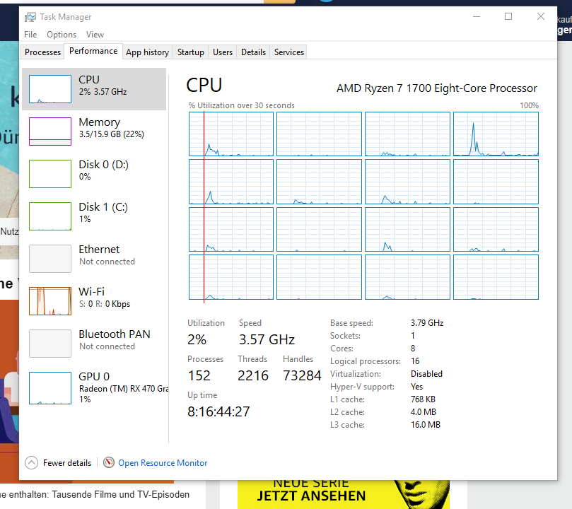

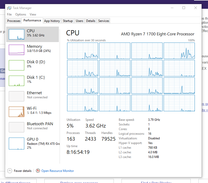

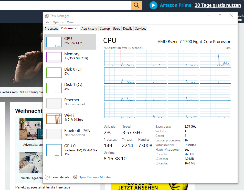

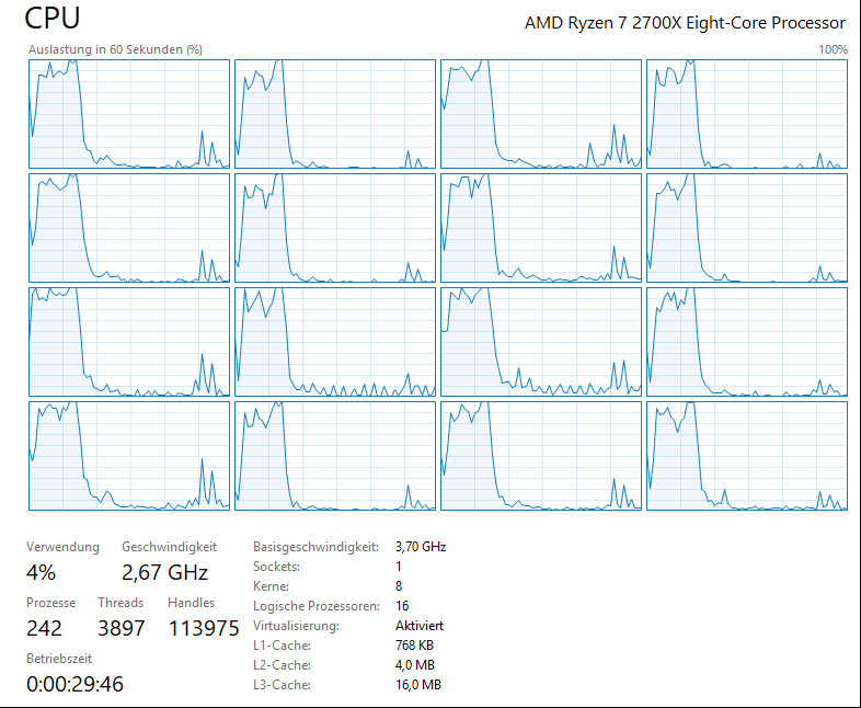

Das ist ja ganz erstaunlich, bei "Mediamarkt only mit gestartetem Firefox" werden 10 vcores nicht mal mit 10% genutzt, 4 vcores mit ca. nicht mal 20% und nur 2 werden ein bisschen mehr bzw. sehr beansprucht. Vielleicht lag das daran, dass das der zweite Aufruf war, und die Seite nur zwischen gecached war?
Beim ersten Bild kann ich nicht ganz aus machen, ab wann der MediaMarkt Besuch ist. Ich vermute mal, das ist der letzte Huckel da. Immerhin werden da schon 6 vcores zu 40% min benutzt, das ist ja schon mal was.
Könntest du vielleicht mal im Firefox bei Einstellungen unter Leistungen die Anzahl der Prozesse manuell auf 7 (oder wenn geht, mehr) setzen und gucken, ob sich ein Unterschied tut? Das wäre sehr interessant um zu sehen, ob die Nutzung der Prozessoren tatsächlich sehr stark von dieser Einstellung abhängt.

Amazon mit Firefox
Opera Amazon.de
und nochmal Opera öffnen mit 10 aktiven Tabs.
Opera Amazon.de

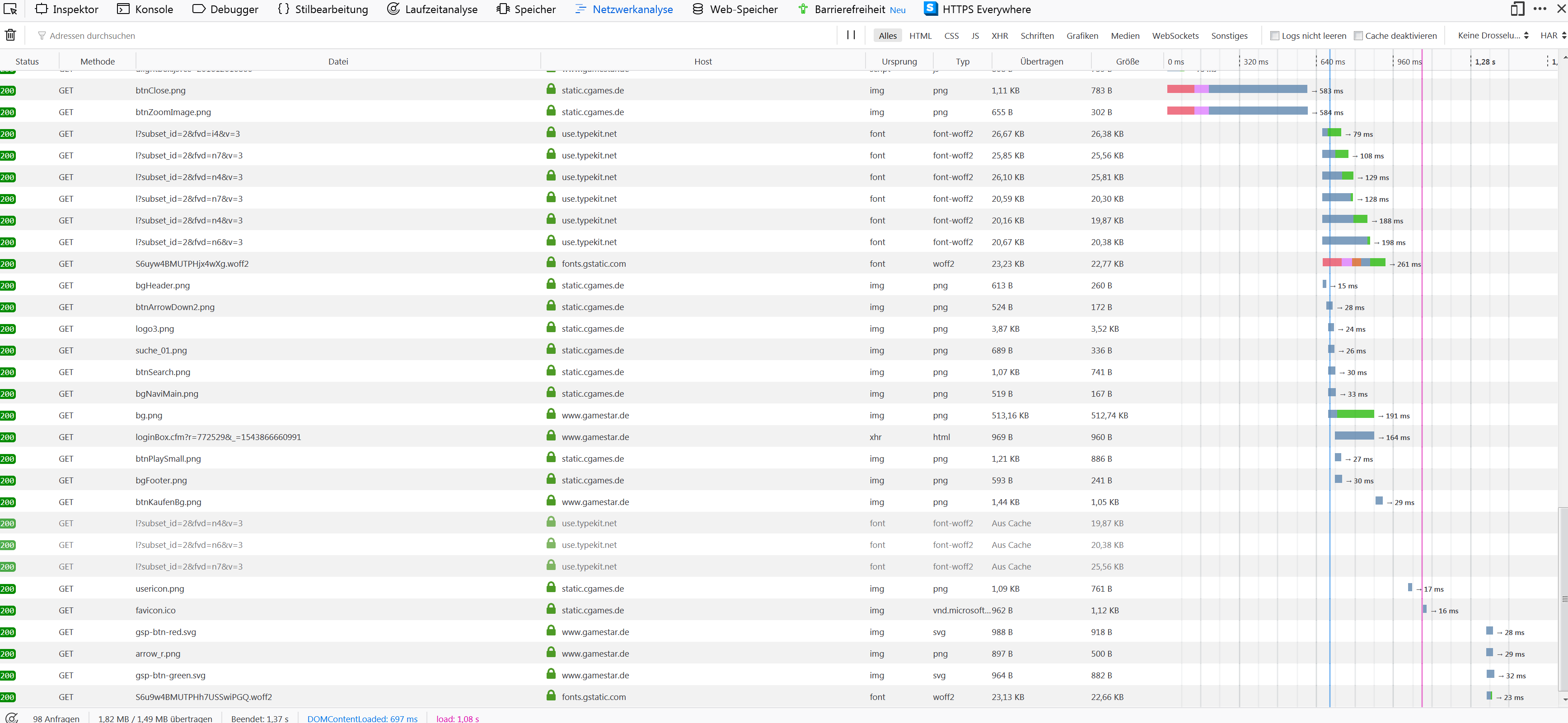

Das einzige Speedlimit sind die laufenden Netzwerkanfragen. Man kann hier also nur durch prefetching verbessern (was firefox schon macht), oder dadurch, dass http2 verbessert genutzt wird und noch parallelisierter gearbeitet wird (hier ist potential, wie Folgendes Bild zeigt).
Aufruf von gamestar. Am besten wäre es natürlich, wenn alle Downloads parallel gestartet würden. Hier ist noch das einzige bisher ungenutzte Verbesserungspotential, das nur die Browserentwickler besser machen können.
