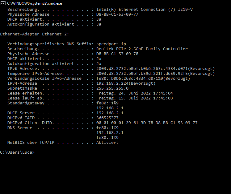

Poste bitte Systeminfos, Router, Provider & Technik, und das ipconfig /all.

Da das DNS-Suffix "speedport.ip" lautet, muss der Speedport auch der DHCP-Server sein. Außer du hast mehrere dieser Router im Einsatz. Aber warum ist die IP mit .224 so hoch, vergibt der Router nicht normal ab 192.168.2.100 aufwärts? Hast du irgendwelche Einstellungen hier manuell geändert, auf feste, von dir vorgegebene IPs?
Verwendet Windows immer die Hardware-MAC (d8:bb:c1 = Microstar MSI), oder zufällige MAC-Adressen?

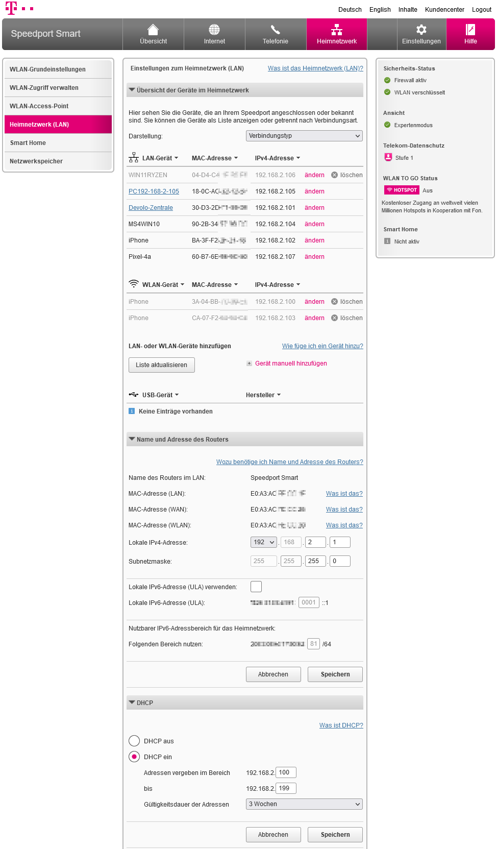

Schau doch mal nach, was er dir in den Einstellungen - Heimnetzwerk - LAN u. evtl. WLAN anzeigt (bei mir ein SMART):
https://my-digital-home.de/hardware/speedport-smart-3-anleitung/
https://www.telekom.de/hilfe/downloads/bedienungsanleitung-speedport-smart-3.pdf
