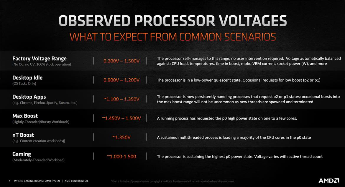

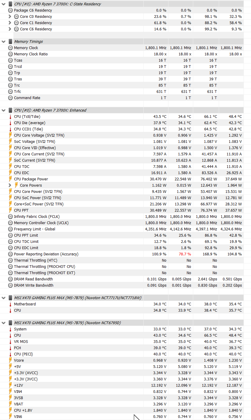

Naja, leider wird mein 3700x mit dem D15 ab und an auch mal 73°C warm. Ich wüsste schon gerne, ob eine Wasserkühlung da diese Spitzen besser rausnimmt.
73 Grad ist doch völlig okay! Besonders, wenn es nur "Spitzen" sind.

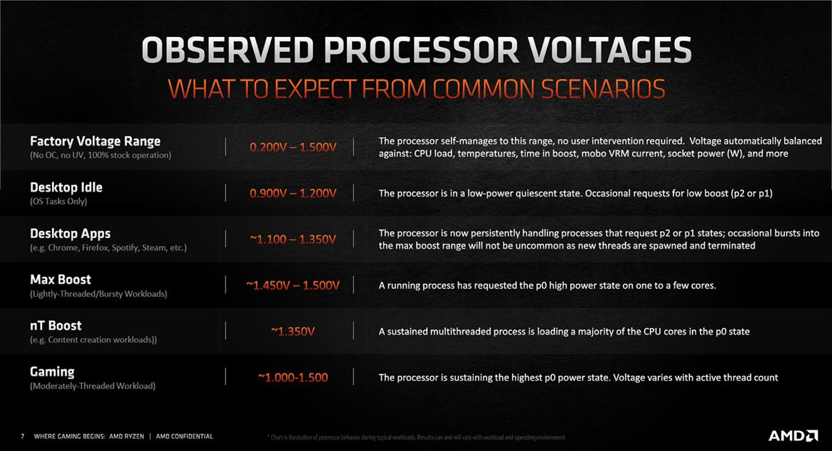

Hier mal auf offizieller Quelle von AMD:
Wie du siehst - alles unter 90 Grad ist in Ordnung. Du kannst also die Lüfterkurve ruhig etwas unempfindlicher einstellen, dann springen die auch nicht so schlagartig hoch bei Temperaturspitzen. Das meiste wird eh durch die schiere Masse des Kühlers abgefangen, die Lüfterdrehzahl ist gar nicht so entscheidend.
Der Flaschenhals bei den 7nm Ryzen ist der Übergang zwischen CPU und Kühler - durch die kleine Chipfläche bei gleichzeitig hoher Transistor Dichte (durch 7nm) muss hier die gleiche Wärme auf viel kleinerer Fläche übertragen werden.
Die wichtigere Frage ist:
Throttled deine CPU? Solange sie nicht throttled und unter 90 Grad bleibt, ist alles gut.
Edit:
Temperaturspitzen haben nicht nur mit dem Medium zu tun, mit dem gekühlt wird - also ob Wasser oder Luft - sondern vor allem mit der Geschwindigkeit, mit der die Hitze von der CPU abtransportiert werden kann. Und das hängt von mehreren Faktoren ab.
Grundsätzlich kann man sagen, dass viele Wasserkühlungen längere Zeit eine niedrigere Temperatur halten können, aufgrund des höheren Wärmespeichers (Wasser im Kreislauf vs. Kühlkörper) sowie der meistens größeren Kühlfläche (Radiatoren vs. Kühlkörper Oberfläche).
Der DH-15 ist aber schon ein echter Klopper, was beide Faktoren angeht, deshalb braucht es ja mind. einen 240er Radiator, um eine Verbesserung zu haben.
Du treibst den Teufel mit dem Beelzebub aus. Um eine rein gemutmaßte Lebensdauerreduzierung zu verhindern, willst Du dir zusätzliche Verschleißteile, und ein tatsächliches Risiko für die gesamte Hardware durch Undichtigkeiten in den Rechner bauen ?
Hier ein Vergleich, mit wie wenig Kühlung ein 3700X auskommt, ohne nennenswert Leistung zu verlieren:
https://www.computerbase.de/forum/t...rhaupt-empfohlen.2016973/page-2#post-25527733
