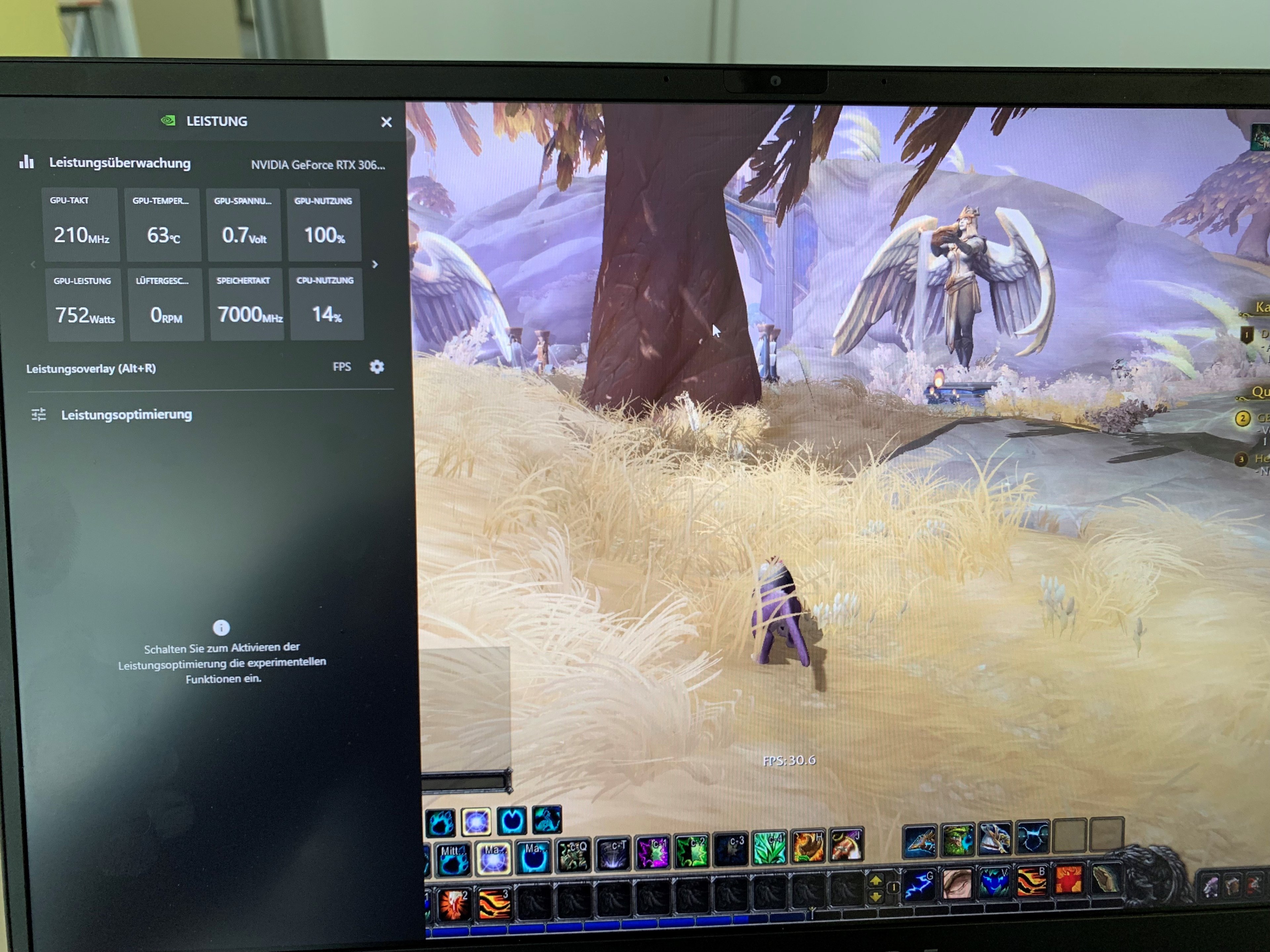

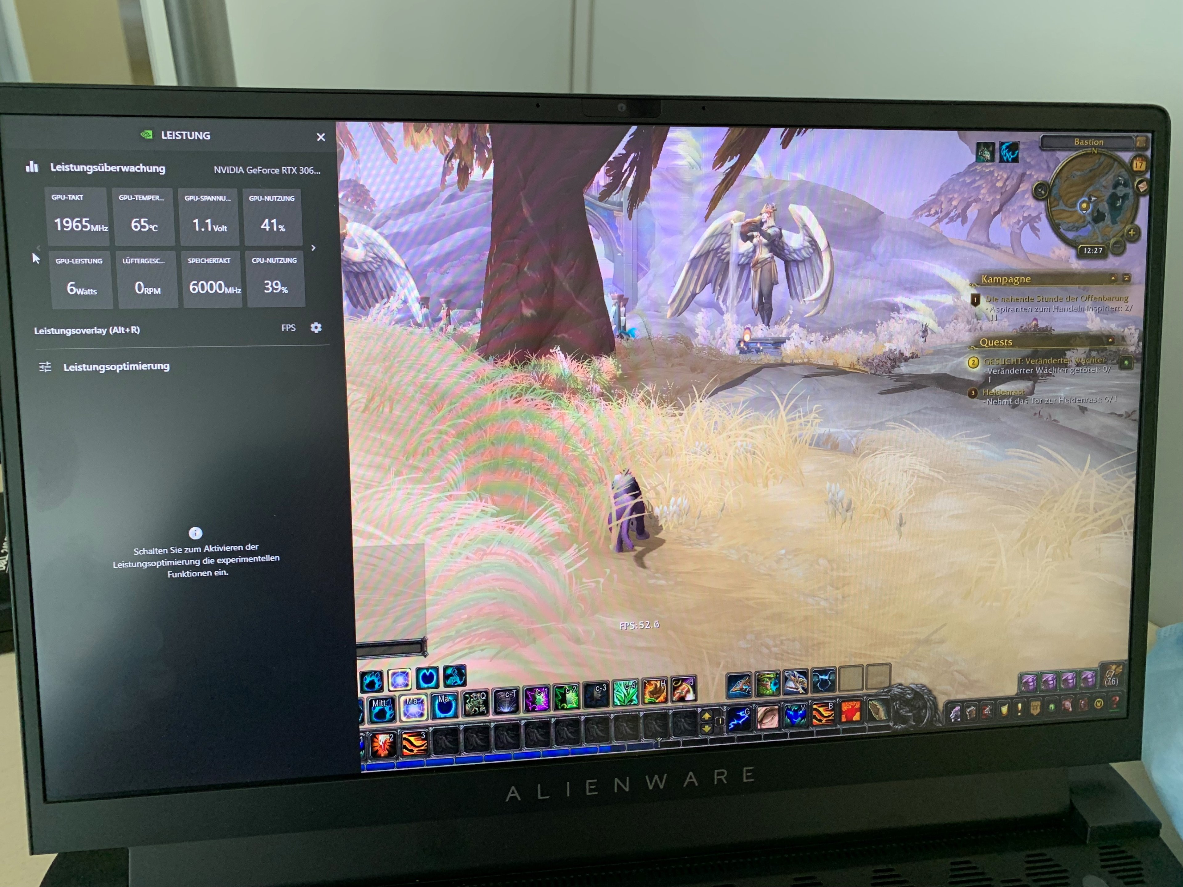

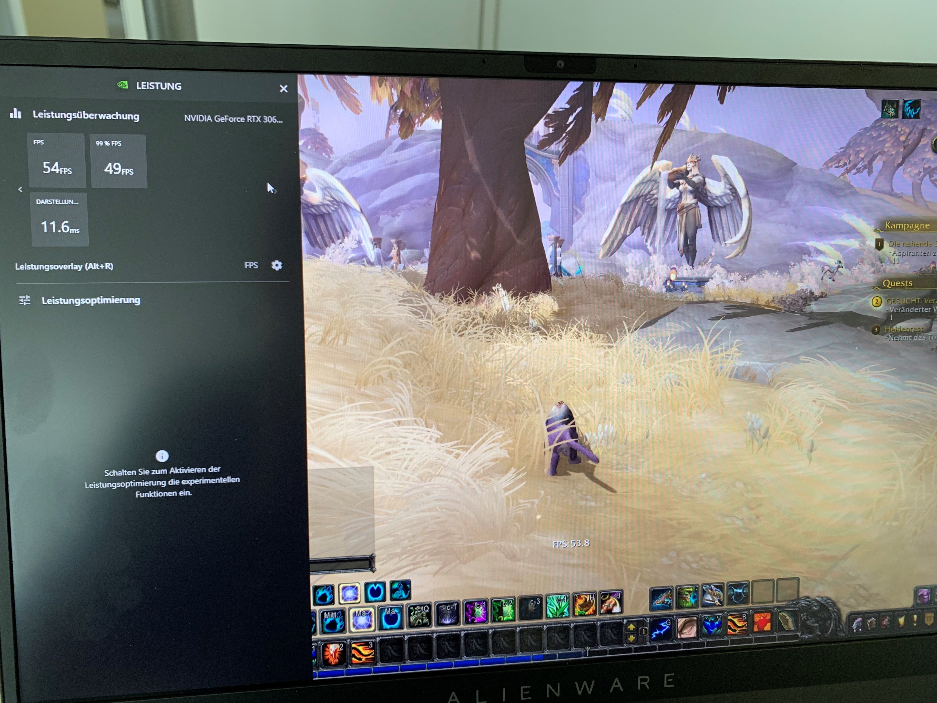

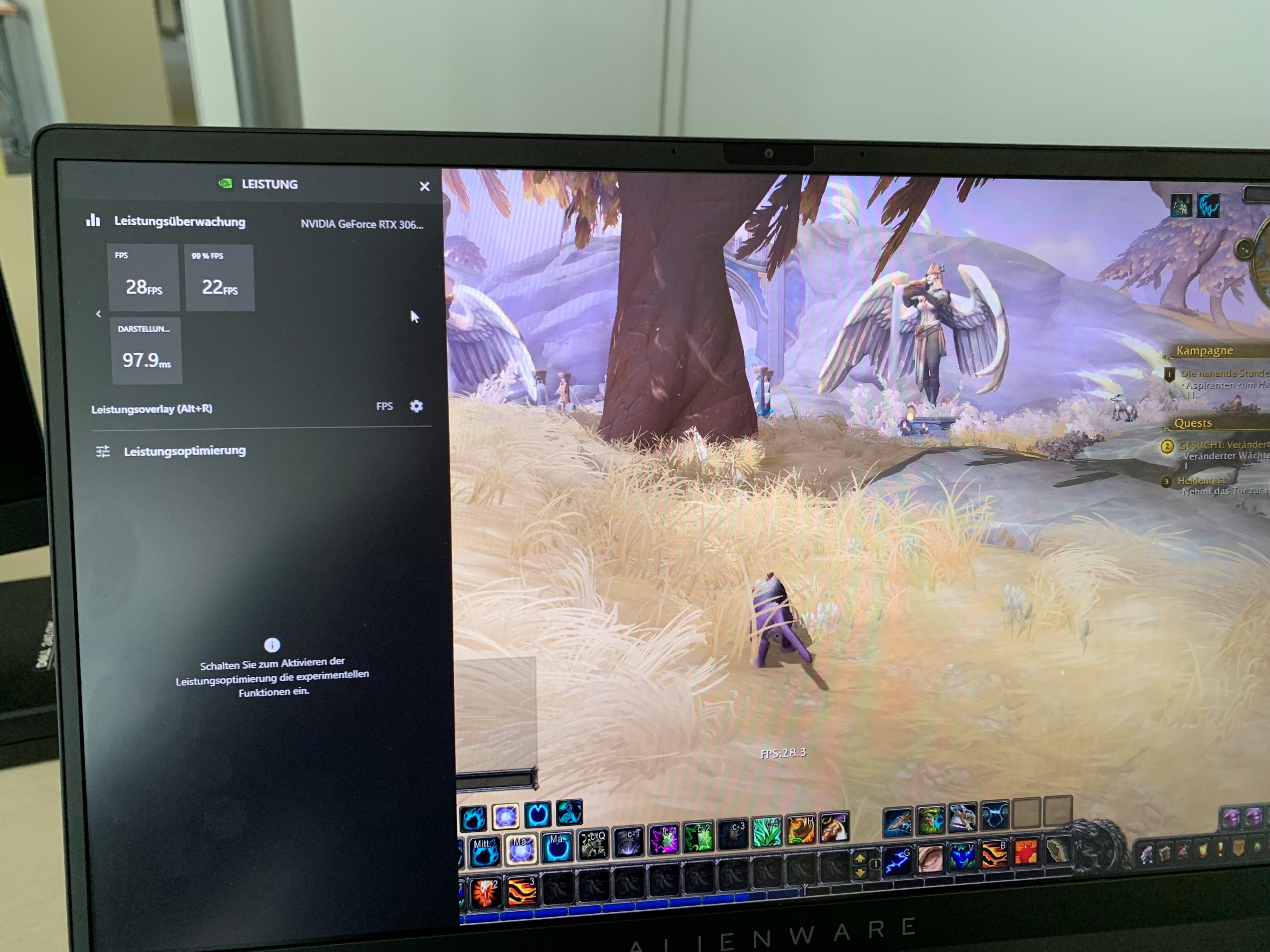

Wie bereits erwähnt, konnte ich ja reproduzieren, dass im Akkubetrieb, die FPS bzw. Leistung besser ist, als wenn ich mich im Strombetrieb befinde. Angehängt seht ihr jeweils die Screenshots aus dem Spiel WOW.
  • Ohne Strombetrieb (Screenshot 1 & 2 ). Durchschnittlich ca. 54 FPS
  • Mit Strombetrieb (Screenshot 3 &4). Durchschnittlich ca. 28 FPS
Auffallend ist, dass sich im Strombetrieb der GPU Takt nie verändert. Er verbleibt immer auf 210 MHZ. Ist doch nicht normal, oder?
Ohne Strombetrieb hatte ich manchmal 1965 MHZ. Der Lüfter zeigt immer 0 RPM an. Egal ob im Strombetrieb oder nicht. Kann aber sein, dass dieser bei 60 Grad noch nicht anspringt und erst bei 80 Grad oder so?
Wenn ich die integrierte Grafikkarte im Spiel auswähle, habe ich in etwa gleich viel FPS. Das ist aus meiner Sicht ebenfalls nicht normal.
Ich denke, dass irgendwo ein Hardwaredefekt vorliegen muss. Auch wenn ich die Einstellungen im Spiel für die Qualität auf Mittel stelle, erhalte ich nicht viel mehr FPS (ca. 40-50 FPS). Wie erwähnt, hatte ich im Spiel am ersten Tag durchschnittlich über 100 FPS.... Das wäre in etwa die Leistung, welche der Laptop bei dem Spiel von World of Warcraft locker bringen sollte. Zumal die Einstellungen nicht auf dem höchsten Wert sind sondern bei der Stufe 7 (Gut).

Es soll nun jemand von Dell vor Ort kommen. Nun wie gesagt, kann ich nun immerhin genug aufzeigen, dass etwas definitiv nicht stimmt. Das sich der GPU Takt im Stresstest oder beim Spielen nie über 210 MHZ bewegt, ist Argument genug. Das allerdings nur, wenn ich wiederum am Strom bin. Ich Akkubetrieb erreiche ich ja immerhin so 1900 MHZ GPU Takt.

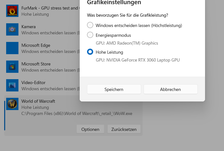

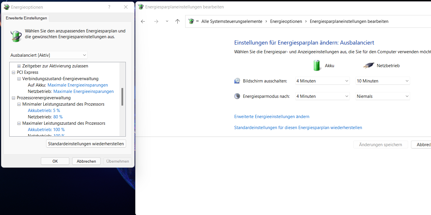

Läuft auf Ausbalanciert (Aktiv). Habe dort auch bereits versucht, die Einstellungen anzupassen. Das half aber auch nichts. Habe zudem auch im Windows direkt die Anwendung als Hohe Leistung definiert.
Ein anderer Energieplan, hilft leider nichts.
