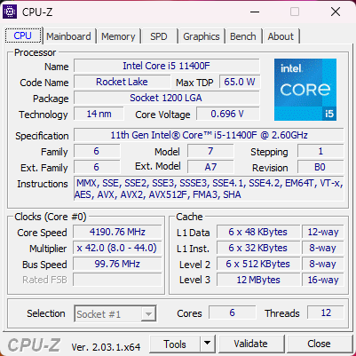

@ceiJee: Hast du für den Arbeitsspeicher einfach nur das XMP aktiviert oder auch noch händisch etwas eingestellt? Entweder ist das XMP fehlerhaft programmiert (Multiplikator 17,33 statt 18) oder jemand hat in den Einstellungen etwas per Hand eingestellt. Evtl. stimmt dann auch die RAM-Spannung nicht mehr.
Die Bios-Version 2.20 hat auf der Asrock-Internetseite das Datum 14.04.2022. Deine Version hat das Datum 22.10.2021. Evtl. gibt es Änderungen, die dein Problem lösen können.

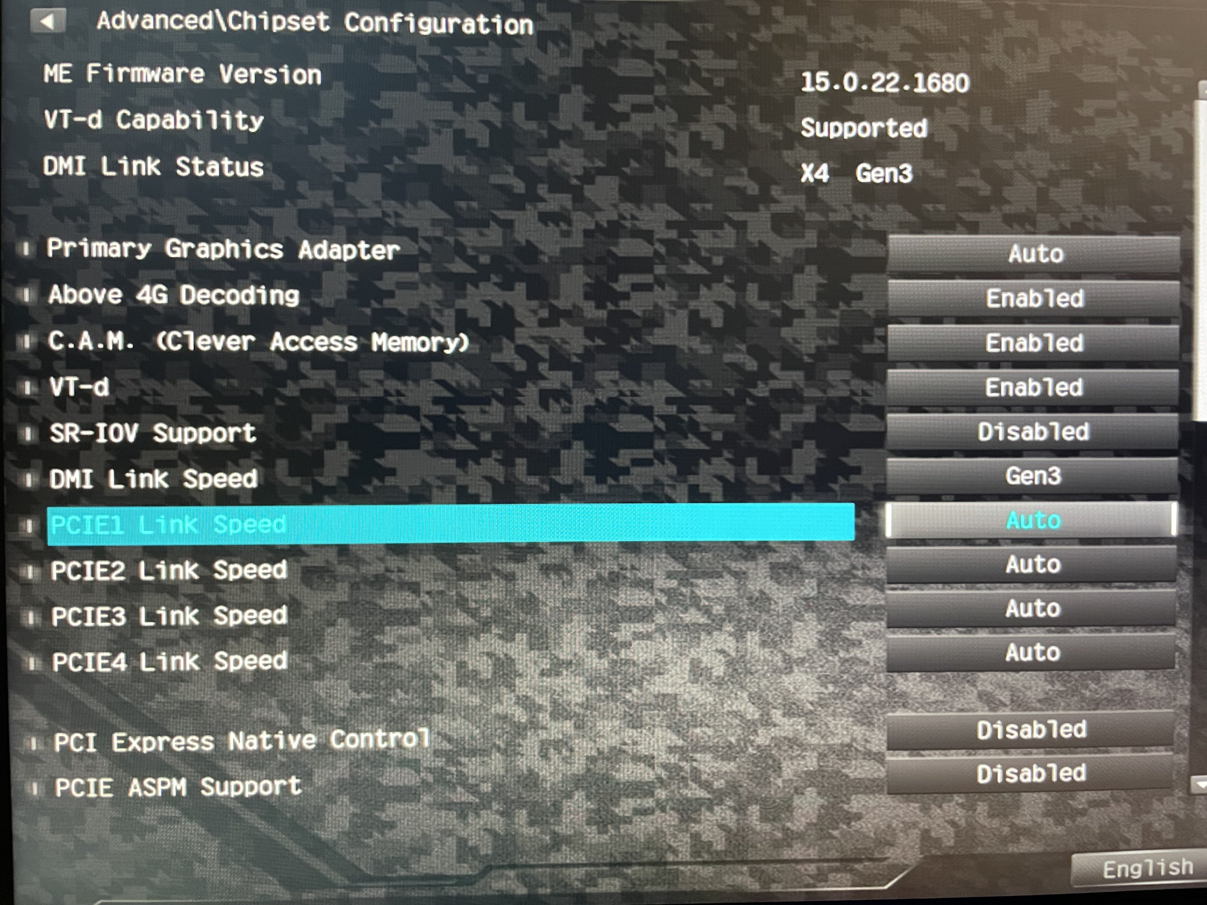

@ceiJee: Als erstes versuch mal bitte die PCIeGen im Mainboard-Bios fest auf 4 oder 3 einzustellen. Das Board unterstützt die 10000er Intel-CPUs (PCIe 3.0) und die 11000er (PCIe 4.0). Vielleicht gibt es Probleme mit der Einstellung „Auto”.
Wenn das nicht hilft, deaktiviere XMP mal um zu schauen, ob das Problem immer noch auftritt. Wenn der Rechner dann läuft, den Arbeitsspeicher bei aktiviertem XMP per Hand auf 3200MHz einstellen (eigentliches Limit des 11400F).

  • Muss ich hier die PCIe1 auf Gen4 stellen? Die anderen kann ich auf Gen3 setzen. Oder bin ich hier auf den ganz falschen Weg? :D

@ceiJee: „PCIe1 Link Speed” auf Gen4 setzen (wenn es dann nicht läuft auf Gen3). Die anderen auf „Auto” lassen. Den „Primary Graphics Adapter” auf PCIe1 einstellen. Sind außer der Grafikkarte noch weitere PCIe-Steckkarten installiert?
Außerdem „VT-d” deaktivieren, es sei denn, die Virtualisierung wird z.B. für VMs benötigt.
