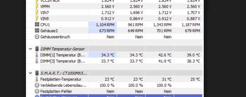

@mwh.re Habe es gerade nochmal getestet, hat jetzt länger gedauert aber ist wieder passiert. Nur das diesmal zum ersten mal der Rechner neu gestartet ist. Eventuell macht wirklich meine PSU faxen? Hier ist mal der hwinfo Log:

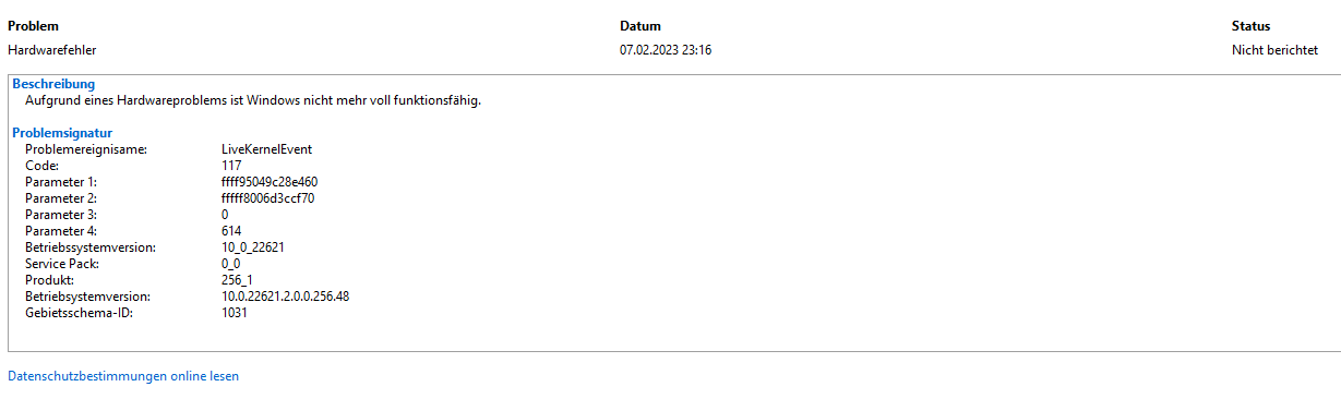

Außerdem zeigt Sicherheit & Wartung folgendes Ereignis. Habe mal den ganzen Verlauf getestet, scheint immer der gleiche Fehler zu sein.

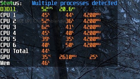

Was auch komisch ist, wenn ich das Spiel ohne dx12 starte habe ich wenig FPS obwohl weder GPU noch CPU ausgelastet sind. Sehe ich das richtig?
Evtl. mal DXVK ausprobieren. Soll auch unter Windows funktionieren.
Ist zwar ein anderes Spiel, aber von der Anwendung her sollte das ähnlich sein.

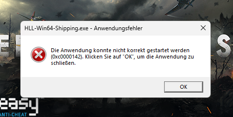

@mwh.re Hell Let Loose lässt sich so wie es aussieht nicht mit dxvk starten. Schade. :D
Bist du nach der Anleitung im Video vorgegangen? 32-bit oder 64-bit beachtet? Für DX11 beide Dateien ins Spielverzeichnis kopiert (D3D11 und DXGI)?
