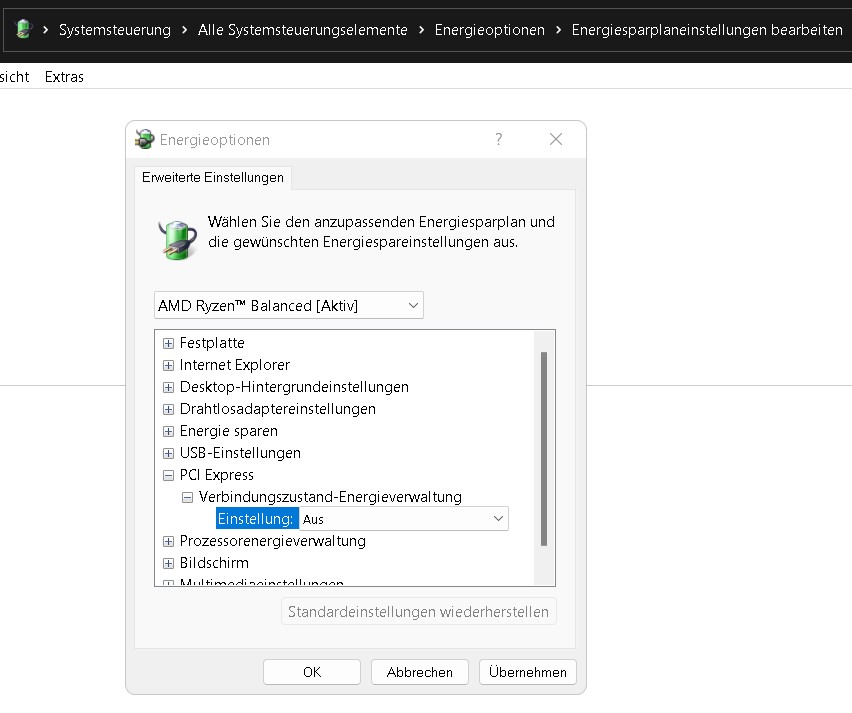

@mwh.re Der Rechner hängt nur am WLAN. Wie müsste ich denn die Energiesparoptionen ändern?
Das mit dem alten RAM muss ich checken, aber ist halt schwer zu checken wenn man für jeden Test min 30-40 min einplanen muss. So lang hat es immer gedauert bis irgendwas nicht mehr funktioniert hat und die Bildschirme kein Signal mehr bekommen haben. Auf jeden Fall hatte ich die letzten zwei Jahre mit dem RAM keine Probleme. :)
Siehe hier:

Als nächstes checke ich mal die Energieeinstellungen.

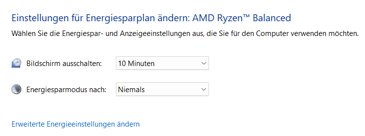

@mwh.re Bei den Energieeinstellungen stand Mittlere Energieeinsparungen, das habe ich jetzt mal auf Aus gesetzt.
Gibt es in den Monitoreinstellungen (im Monitor selbst) evtl. Energieoptionen die aktiviert sind? Bei LG gibt es doch z.B. „Auto Standby”. Bei meinem fangen die Zeitspannen allerdings erst bei 4 Stunden an. Es ist halt auffällig, dass nach 30 bis 40 Minuten die Bildschirme schwarz werden.

@mwh.re Danke. :) Sollte das Hauptprofil „Balanced“ sein oder eines der anderen?
Ich würde mal das Profil „Höchstleistung” (oder so ähnlich) ausprobieren um auszuschließen, dass irgend ein Stromsparmechanismus dazwischen funkt.
Reaktionen: ceiJee

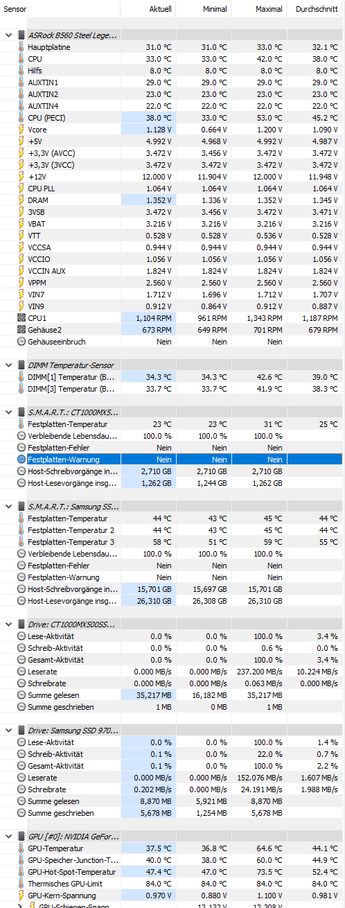

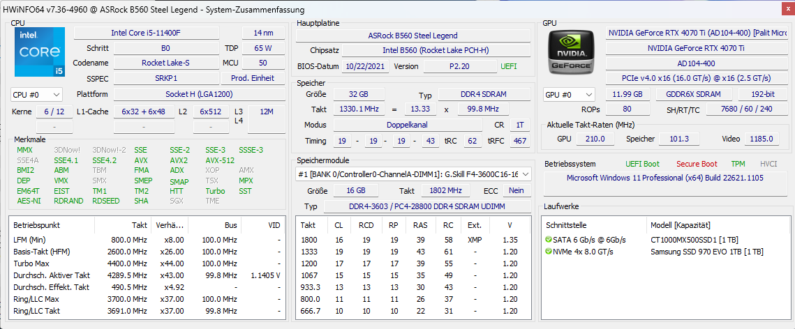

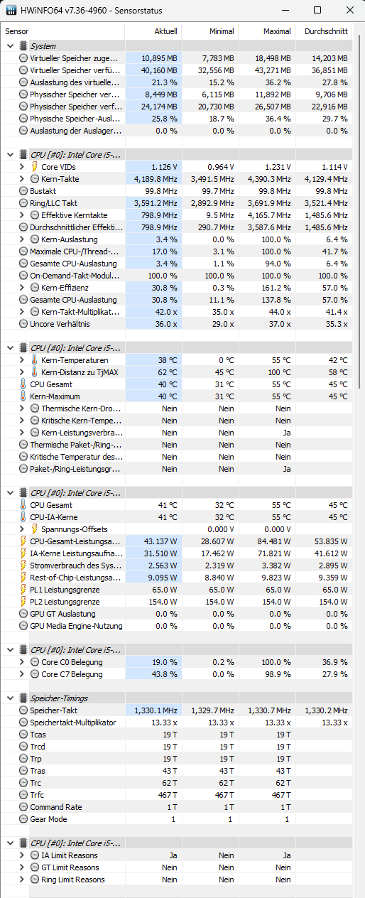

  • Was interessant ist: Ich habe gerade XMP Profile auf "Auto" gestellt und habe dann gerade direkt nochmal getestet. Vorher war XMP = Profil1. Jetzt hatte ich direkt nach 10 Minuten den Black-Screen. Nach 1 min sind dann beide Monitore wieder angesprungen. Spiel war aus. Ich hatte hwinfo am laufen, aber kann ich da jetzt irgendwas interessantes herauslesen? Das einzige was ich hier sehen kann ist das z.B. die maximal Spannung der GPU bei 335W gelegen hat. Aber das ist schon gut möglich oder?
  • Außerdem das das erste mal der zweite Monitor wieder an beim Spielen (Dort habe ich hwinfo angesehen beim spielen). Kann das ggf teil der Ursache sein?
  • Die Temperaturen sehen alle gut aus (CPU, GPU, RAM)
    • Hier gabs nur zwei Werte wo ich nicht genau weiß wie sie einzuordnen sind:
      • Thermisches GPU-Limit: Max 84°
      • Kern-Distanz zu TjMAX bei CPU: 100°
  • Hier mal der Sensorstatus:
  • Und die Übersicht:
