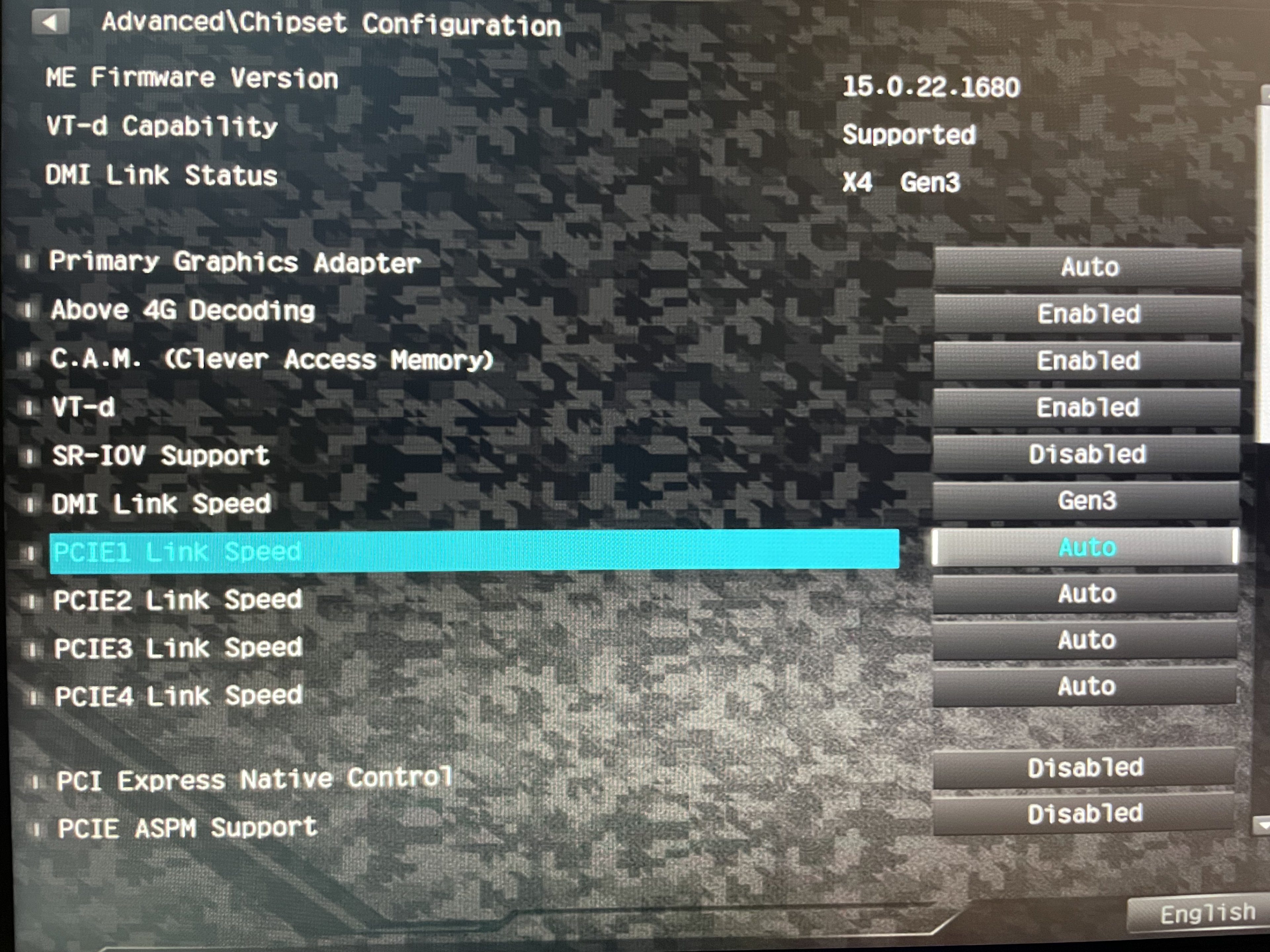

Der 11400F ist keine CPU zum Übertakten !!!! Sie läuft im Standarttakt und wird lediglich durch die Einstellungen im ASUS Bios (sie schreiben übrigens die besten UEFI Bios) bei Bedarf durch die Boost Einstellung erhöht. Einstellungen im XMP Profil würde ich an deiner Stelle nicht verändern da ansonsten die CPU (leider) extrem heiss wird und sofort limiltiert.ceiJee schrieb:@mwh.re Vielen Dank! Endlich etwas womit ich arbeiten kann. <3 Trotzdem sind hie 2-3 Fragen offen. Ich hoffe das ist ok, fühle mich gerade so als würde ich mich etwas dumm anstellen.
- Muss ich hier die PCIe1 auf Gen4 stellen? Die anderen kann ich auf Gen3 setzen. Oder bin ich hier auf den ganz falschen Weg?
- Sofern ich XMP deaktiviere, wo kann ich dann per Hand die Frequenz einstellen?
- In dem Video lässt er "Base Frequency Boost" ja auf Auto. Auf welchen Wert sollte ich das am besten stellen? Den höchsten?
- Eine Sache habe ich woanders noch gesehen, da würde geraten DRAM Gear Mode auf 1 zu setzen. Was er im Video erklärt hat war bei mir auch so: Meine Men controller Freq. war nicht gleich mit der DRAM Frequenzy. Ob das irgendwas mit meinem Problem zu tun hat weiß ich nicht. Aber eventuell macht es Sinn so?
Tausend Dank für deine Hilfe!

Was die Einstellungen im Bios, betreffend die Gen Auswahl, lass alles auf AUTO Das Bios wählt bei einer 11er CPU den PCIe_1 sowie den M2_1 Anschluß automatisch für Gen. 4 und für die beiden anderen Gen.3
