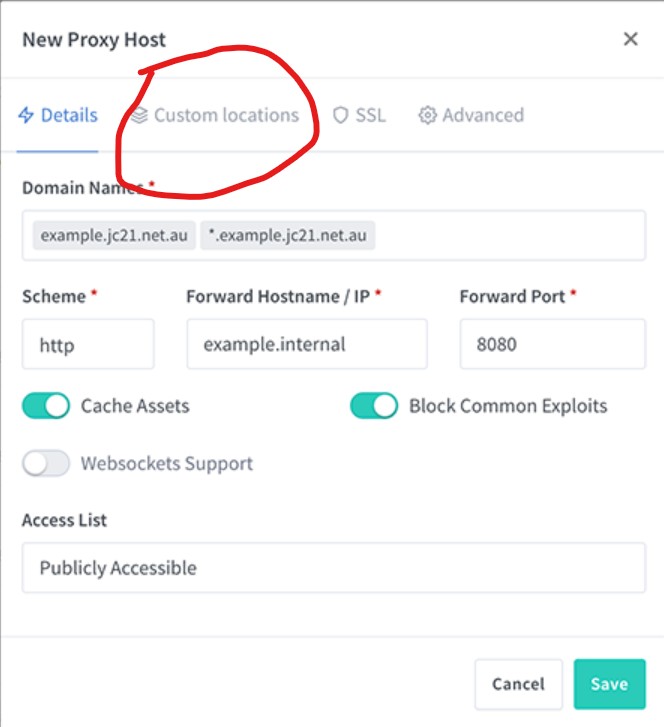

Im Moment hab ich mein Server nicht am laufen wegen gröberer Probleme - aber wenn ich mich nicht ganz irre geht das unter "custom locations"
Also unter forward ganz normal die IP Adresse eintragen und bei custom dann den Subpfad

ja,
Das habe ich gesehen, aber wie dort eintragen?
Das verstehe ich nicht ganz.
trage ich dort trotzdem diemip, den port und bei pfad den rest der URL ein?
So hatte es jedenfalls nicht funktioniert.
