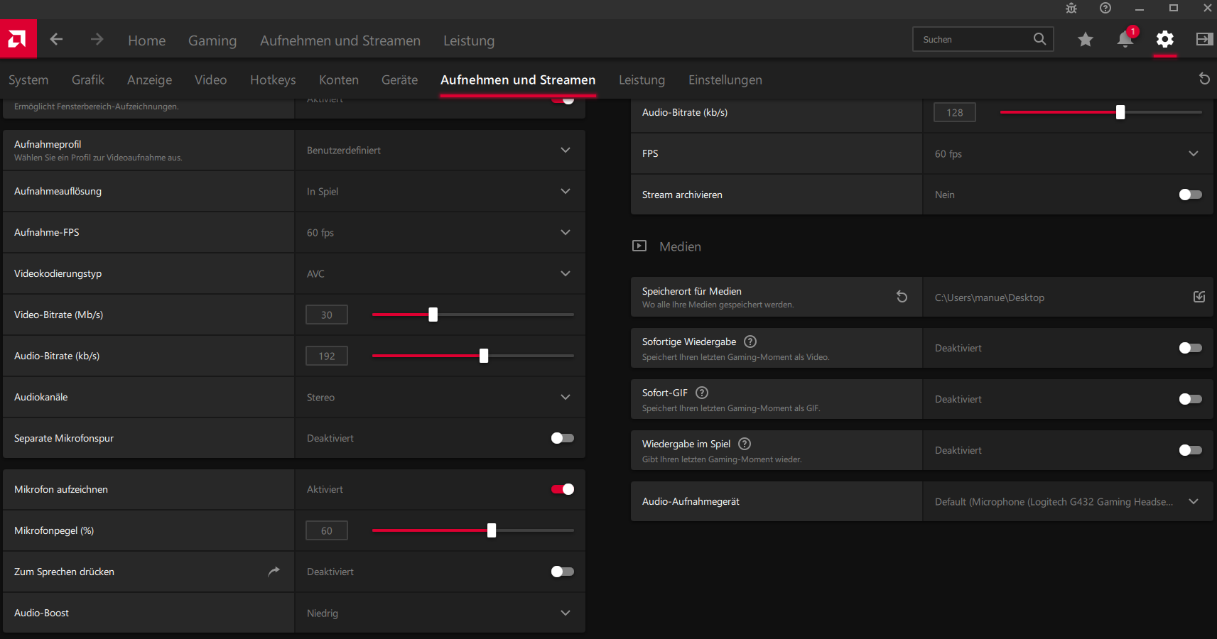

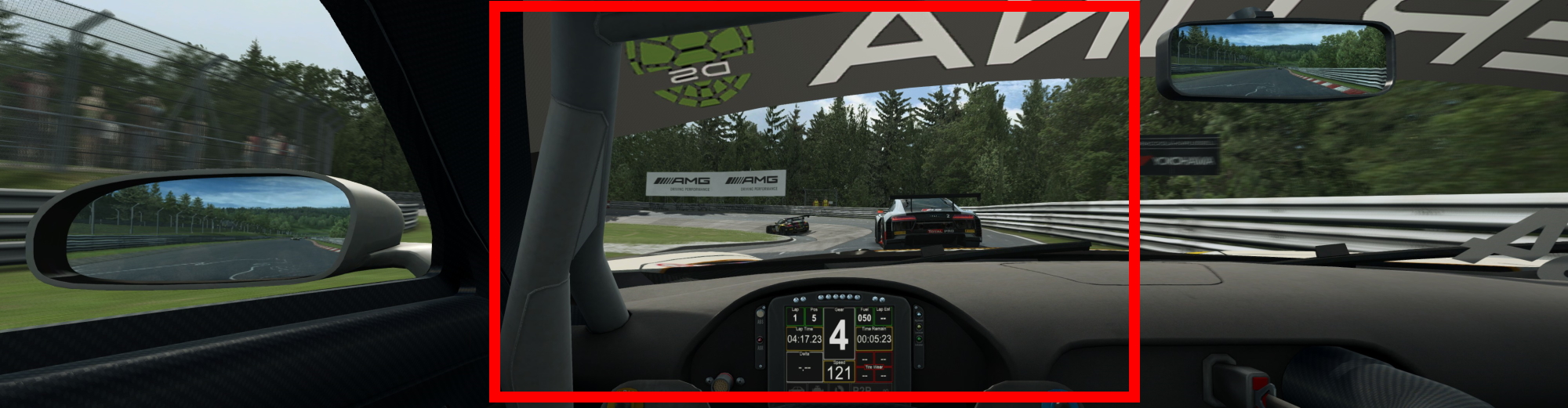

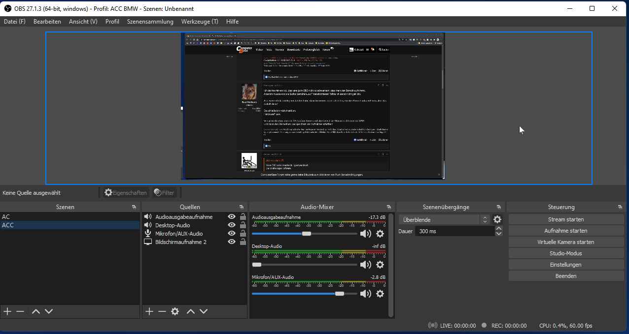

ich hab einen 49" 5120x1440 und würde gerne beim Aufzeichnen nur den Teil in der Mitte aufzeichnen mit der hauseigenen Software.
OBS, Fraps oder ähnliches ruckelt oder macht Probleme.
Kann man den Bereich festlegen?
Ich lass den Titel also in voller Auflösung laufen, aber die Aufzeichnung ist dann eben die Mitten in WQHD 2560x1440.
Grüße Manuel

Ich dachte mir erst so...das kann ja in OBS nicht so schwer sein, dass man den Bereich aufnimmt.
Aber ich musste erst sie Suche bemühen...auf "transformieren" hätte ich sonst nicht geklickt.
Also wenn ich das richtig verstanden habe, dann bekomms du es schon hin, nur den Bereich aufzunehmen, aber das ruckelt dann?

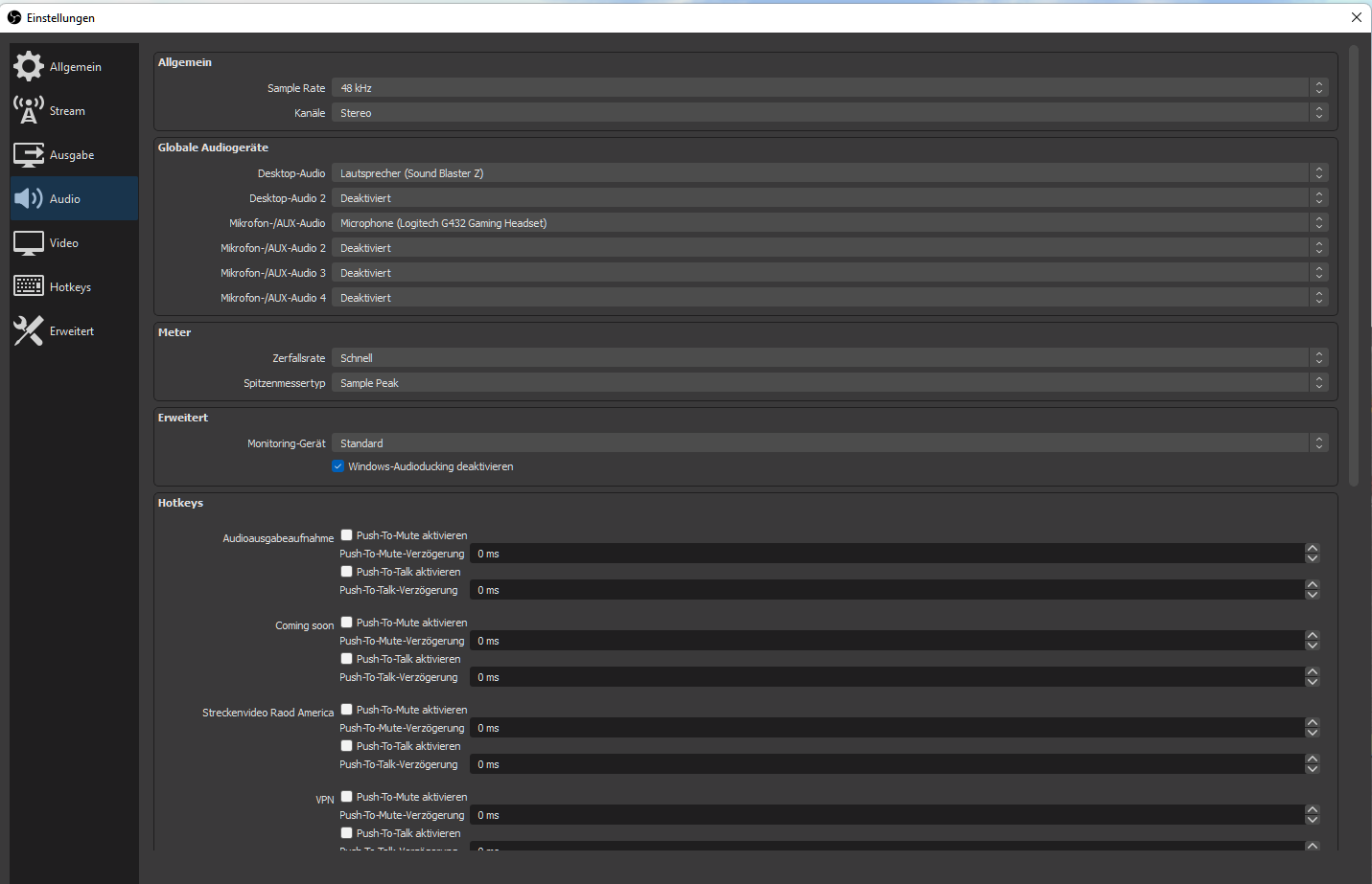

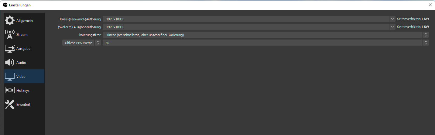

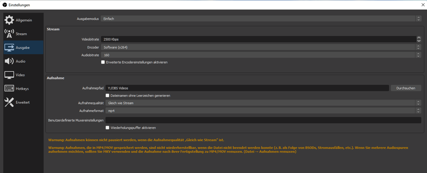

Schaut es Euch bitte mal an.

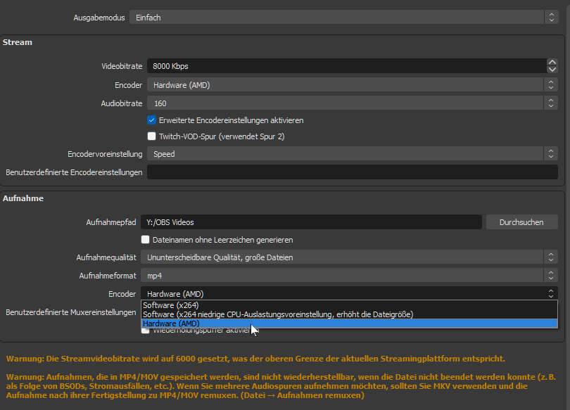

Nimm die GPU als Encoder...nicht X264.
Und was ist Y? So hohe Laufwerksbuchstaben lassen auf eine externe Festplatte schließen, welche für eine Aufnahem oft zu langsam sind.
Reaktionen: Kickstart und DannyA4

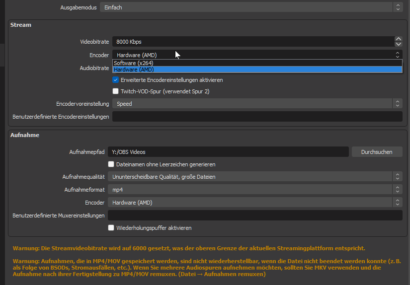

Vielen dank, es musste ja so eine Kleinigkeit sein.
Edit: Ja schade, das war es nicht. Läuft wie vorher auf den erste 10 Sek ganz gut, plötzlich beginnt es zu ruckeln.

...und auf was hast du jetzt umgestellt? AMD AVC oder AMD HEVC?
Hängt an, AVC oder HEVC finde ich so nicht.
Da schließe ich mich AlanK an.
Hardware? usw.
Versuchst du etwa über die CPU aufzunehmen und überforerst sie? Warum nicht über die GPU?
Und kann das Ziemedium das Speichern der Aufnahme schaffen?
Ich ziehe das eigentliche Fenster viel größer, als den Aufnahmebereich. Schau mal im Anhang.
Nein, alles save, Encoder passt nun, aber hilft nichts und Y war keine externe Platte.
Nachtrag, mit MKV läuft es flüssig, aber mit Microrucklern.
MP4, MOV, flv, ts,m3u8 sind alle unbrauchbar.

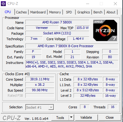

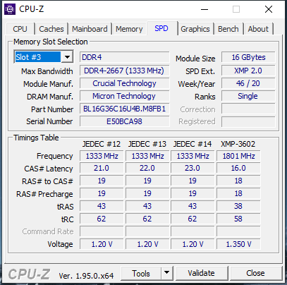

Hier noch mal CPU und Speicher
