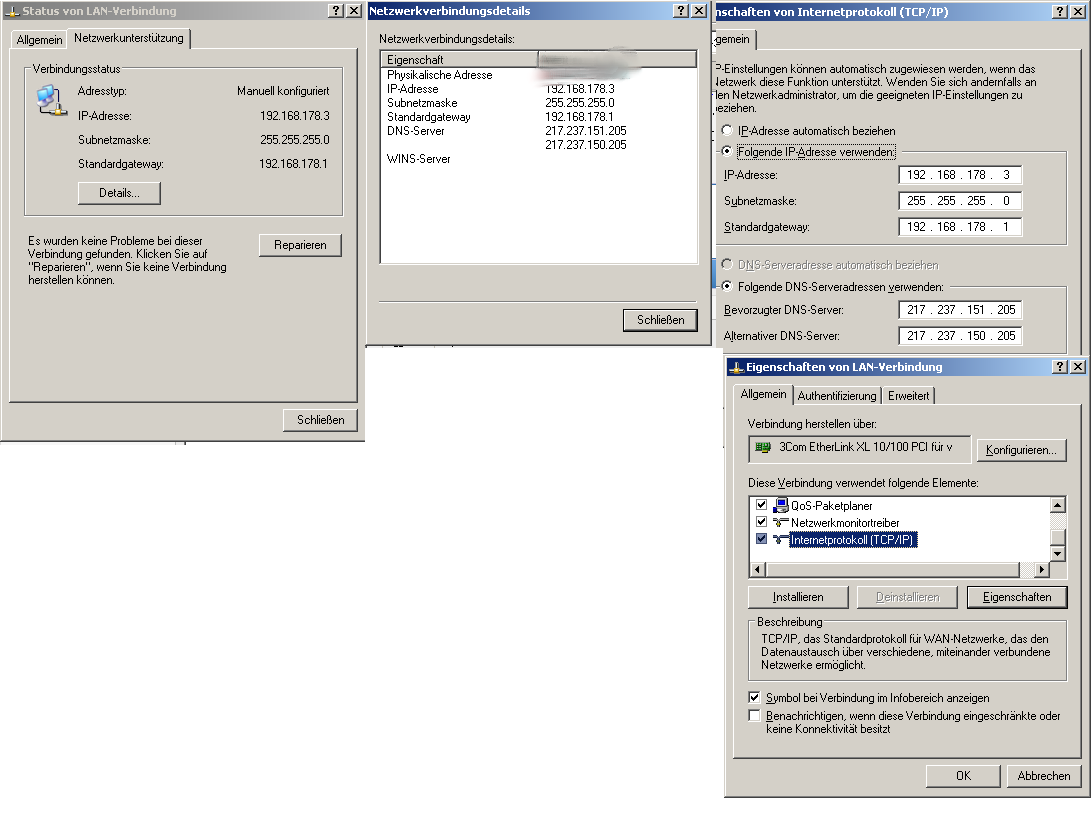

Poste mal einen Screenshot von deinen Netzwerkverbindungen und einen Screenshot, wenn du auf deine Netzwerkverbindung auf Eigenschaften geklickt, dann "Internetprotokoll TCP/IP" ausgewählt und dann nochmal auf Eigenschaften geklickt hast.
wie macht man Screenshots??? :watt::pcangry:
Um einen Screenshot von dem aktuellen Bildschirminhalt zu machen, einfach auf die Taste "Print Screen" auf deiner Tastatur drücken. Dann drückst die "Windows"-Taste (zweite Taste von links unten), hälst diese und drückst auf die "R"-Taste. Dann "mspaint" eingeben, auf die "Enter" Taste drücken. Dann die "STRG"-Taste drücken, halten und die "V"-Taste drücken. Dann wieder die "STRG"-Taste drücken, halten und die "S"-Taste drücken. Bei "Dateityp" JPEG auswählen und speichern.
Screenshots raufladen wird hier erklärt.
Dein Screenshot sollte ungefähr so aussehen:
Achte darauf, das bei allen Fenstern keine wichtigen Teile verdeckt werden.
