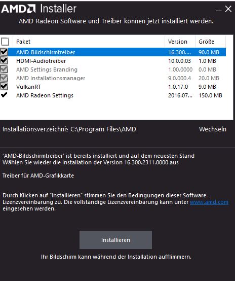

So, Karte ist von Alternate eingetrudelt und läuft soweit top, aber ich finde VCE nirgends. Wo finde ich diesen, sorry, aber ist noch Neuland für mich ;)
