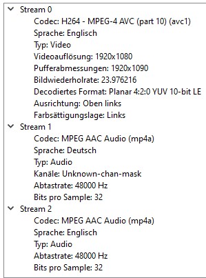

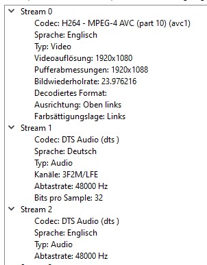

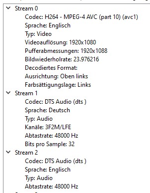

Hallo
Testlauf abgeschlossen.
Die Konvertierung lief fehlerfrei durch. Die Datei ist abspielbar. Jedoch ist das Ziel nicht erreicht. D.h. die Idee ist gestorben.
Gründe:
- Resultat
Vorher (H.264)
Nachher (H.265)
Ergebnis:
1.
Die neue H.265 Datei ist 4`800`000 KByte. Die H.264 Datei ist 3`210`101 KByte. D.h. die Konvertierung mit H.265 ergab eine grössere Datei.
2.
Die DTS Tonspuren sind durch AAC ersetzt worden.
3.
Der Stream wird noch immer als H264 angezeigt.
Der Fehler wird auch hier in den verwendeten Parametern zu suchen sein. Bevor ich ein paar Stunden Lebenszeit einsetze, werde ich heute Abend das Tool Handbreake anschauen. Vielleicht geht es damit einfacher.
Nochmals vielen Dank für Euren Input.
Grüsse
RAL9004
Dadurch, dass du den NVEnc-Parameter weggelassen hast, wurde kein Video-Codec angegeben und die neue Datei ist wieder H.264, was dein Screenshot ja auch belegt.
