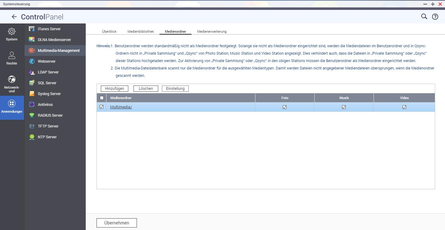

die Ordner gibt es nicht auf der NAS. Ich kann in dem Media Streaming Addon bzw. im Multimedia Management einen Ordner angeben, auf dem das TV zugreifen kann (siehe Bild). Nur leider taucht am TV dann nichts in den Ordnern auf.
