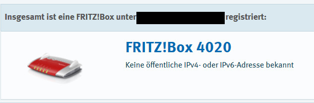

Die Fritzbox zeigt folgendes an: fritz1.jpg

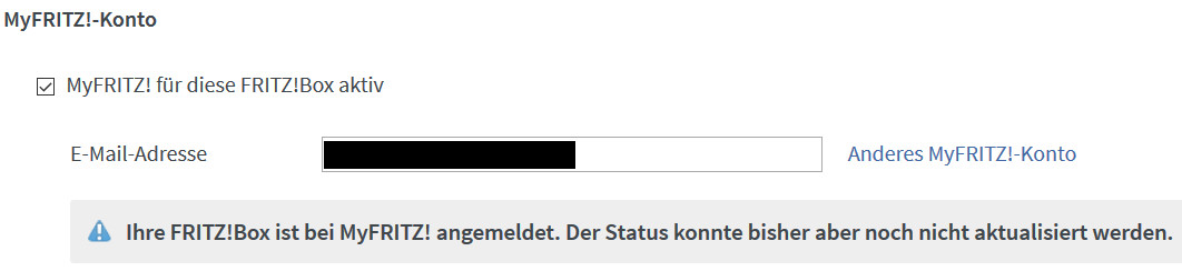

Bei dem Anmelden über MyFritz erscheint die Fehlermeldung, vermutlich aufgrund des Gastnetzwerks: Fritz2.jpg

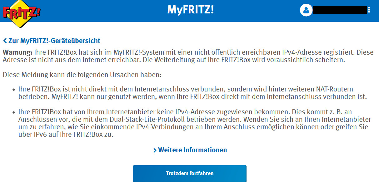

und in der Geräteübersicht steht: Fritz3.jpg

Sofern es dir erlaubt ist eine Verbindung zu einem anderen Port aufzubauen oder Port 443 (https) erlaubt ist besteht die Möglichkeit einen VPN Tunnel aufzubauen und über diesen dann dein Netz von Außerhalb erreichbar zu machen. Wie dir bereits aufgefallen ist funktioniert MyFritz natürlich nicht wenn der Router hinter einem anderen Router geschalten.
