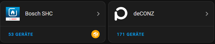

Allein meine Lampen, Smart-Plugs und Sensoren wären schon 20 Geräte
Anfänger! ;)
Aber ja, dein Argument mit den Wifi Teilnehmern ist nicht zu unterschätzen. Kommt aber darauf an was der TE noch so alles plant.
