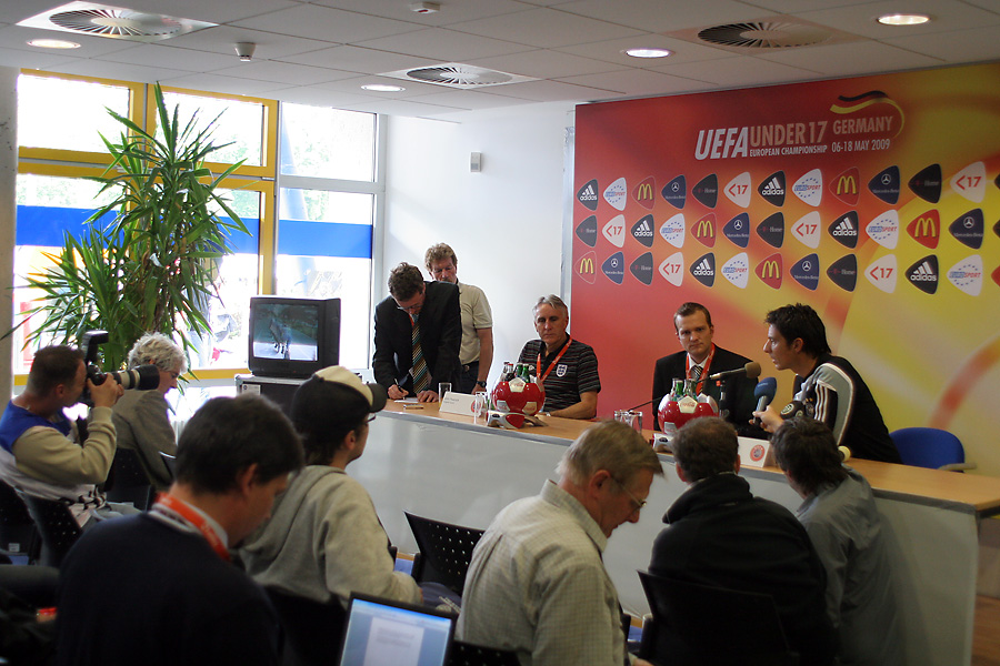

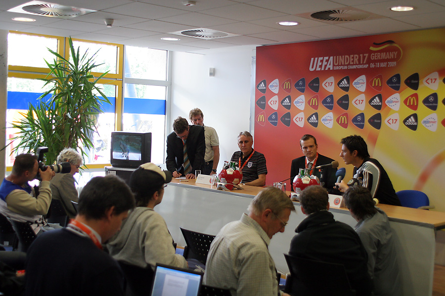

Anbei mal ein Beispiel:
#1 zeigt den viel zu kleinen Presseraum, man beachte besonders den kurzen Abstand zwischen Tisch und Hintergrund. Dieser macht ein sinnvolles Freistellen nahezu unmöglich (Absicht, man soll ja die Sponsorenbildchen in der Zeitung sehen), ist aber durch die Gestaltung mit den warmen Farbverlauf ohnehin vergleichsweise angenehm.
#2 zeigt ein typisches Bild, wie ich es ein paar Minuten später gemacht habe - mit 1/125s bei Blende 2,8 und ISO 800 war ich schon hart an der Grenze, aber wie man bei dem Kollegen aus #1 sieht, sollten auch 4,0 mit Blitz noch möglich sein. Ich konnte zum Glück auf ihn verzichten :)

Allerdings muss man dazu sagen, dass der Kollege auf Bild 1 n Trottel ist - der Raum bietet sich absolut dafür an, gegen die Decke zu Blitzen. Da kommt man mit nem 580EX und 1/4 immer noch auf mittlere Blenden bei ISO 400 schätzungsweise. Da erledigt sich das "zum Glück brauchte ich keinen Blitz" auch von der Bildwirkung her.
