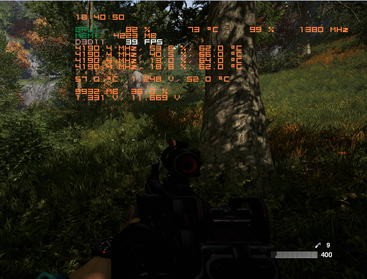

Beobachte es während des spielens .
sieht etwa so aus :
Es könnte gut sein das dein CPU kühler nicht ganz reicht und die CPU daher wegen überhitzung runtertaktet .
Mir ist die CPU auslastung nähmlich bei dir etwas zu hoch für diese Spiele.
Reaktionen: iXoDeZz
