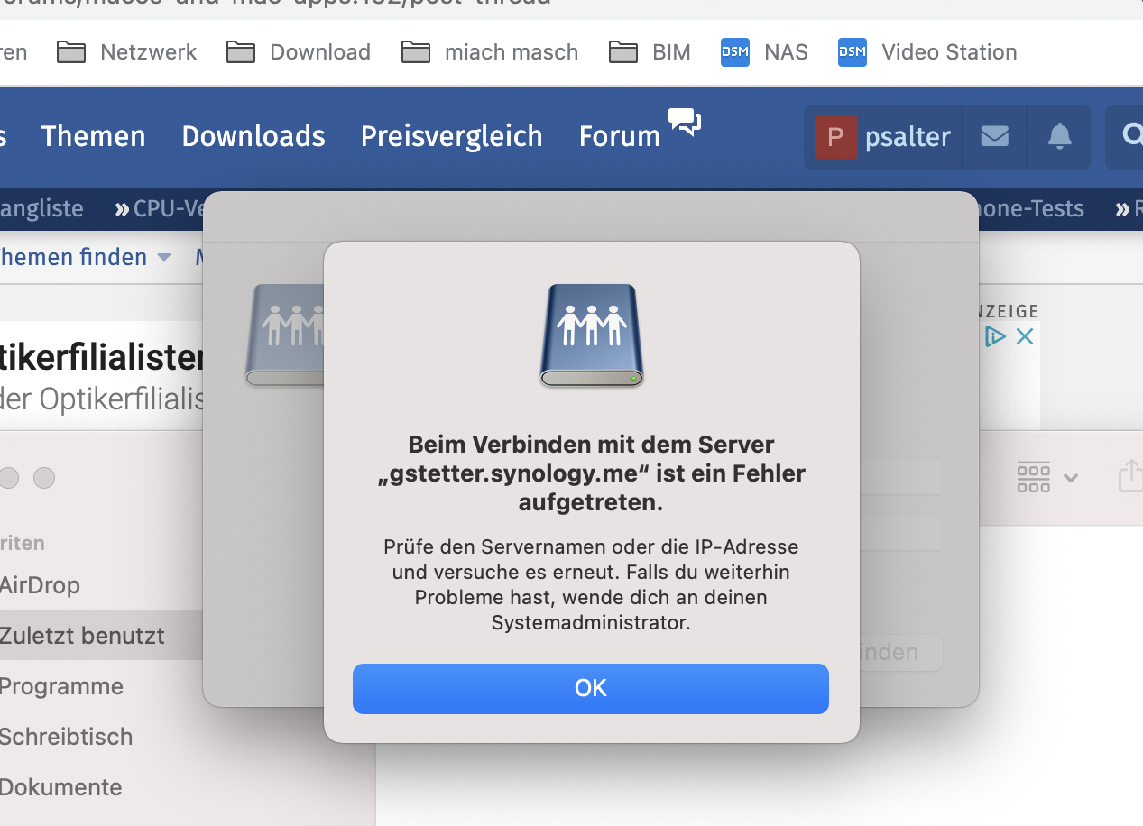

ich würde gern mein Mac mittels WebDAV mit meiner Synology NAS verbinden. Mit iPad und iPhone klappts. Nutze dafür FE File Explorer Pro...geht tadellos.
Wenn ich den FE File Explorer Pro am Mac nutze gehts auch, ich würde aber gern ein Verzeichnis direkt Mounten. Wenn ich über den Finder gehe...mit Server verbinden...komm ich bis zur Benutzereingabe...aber dann kommt:
Über AutoMounter gehts auch nicht. Kommt der selbe Fehler.

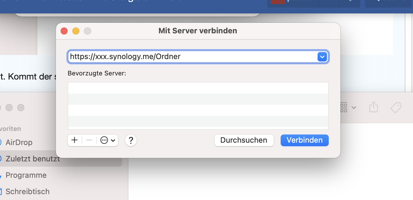

So geb ich die Daten ein:
