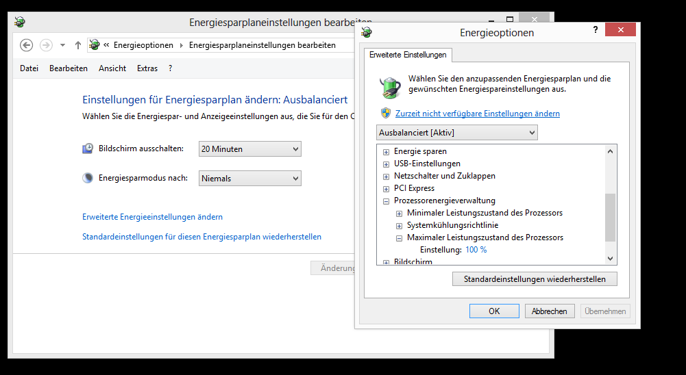

Du kannst in den erweiterten energieoptionen den maximal Takt in % angeben (Standard natürlich 100%).
Voltage müsstest du wenn überhaupt im Bios ändern, aber das geht bei NBs selten.
Kann ich den Takt wirklich in Prozent unter Energiesparoptionen einstellen, dann wär ja quasi das was ich gesucht habe... Bis jetzt taktet er sogar im Energiesparmodus mit 60% obwohl nur 2/3 auslastung beim PDF lesen nötig ist ;) (Wenn sich jemand fragt: wann brauch man das?!?--> UNI Vorlesung ;) )
Wo genau find ich den Regler in den Energieoptionen?
Hmmm.... Hat irgendwie keine Wirkung :/ Cpu läuft im Energiesparmodus immernoch Konstant auf 60% Takt... (laut Resourcenmonitor) :(
1. CPU-Z zum auslesen benutzen
2. Welcher Energiesparmodus jetzt? der Energiesparplan von Windows?
Mehr als 60% kann die CPU eben nicht heruntertakten, gibt keine Multis dafür.
Daran ändert ne andere Einstellung im Betriebssystem auch nichts.
Allerdings verbraucht die Kiste bei reduzierter Spannung und keiner Last (!) sowieso nahe null. Ohne Last ist der Takt auch ziemlich egal (man kann die Spannung halt etwas mehr senken).
