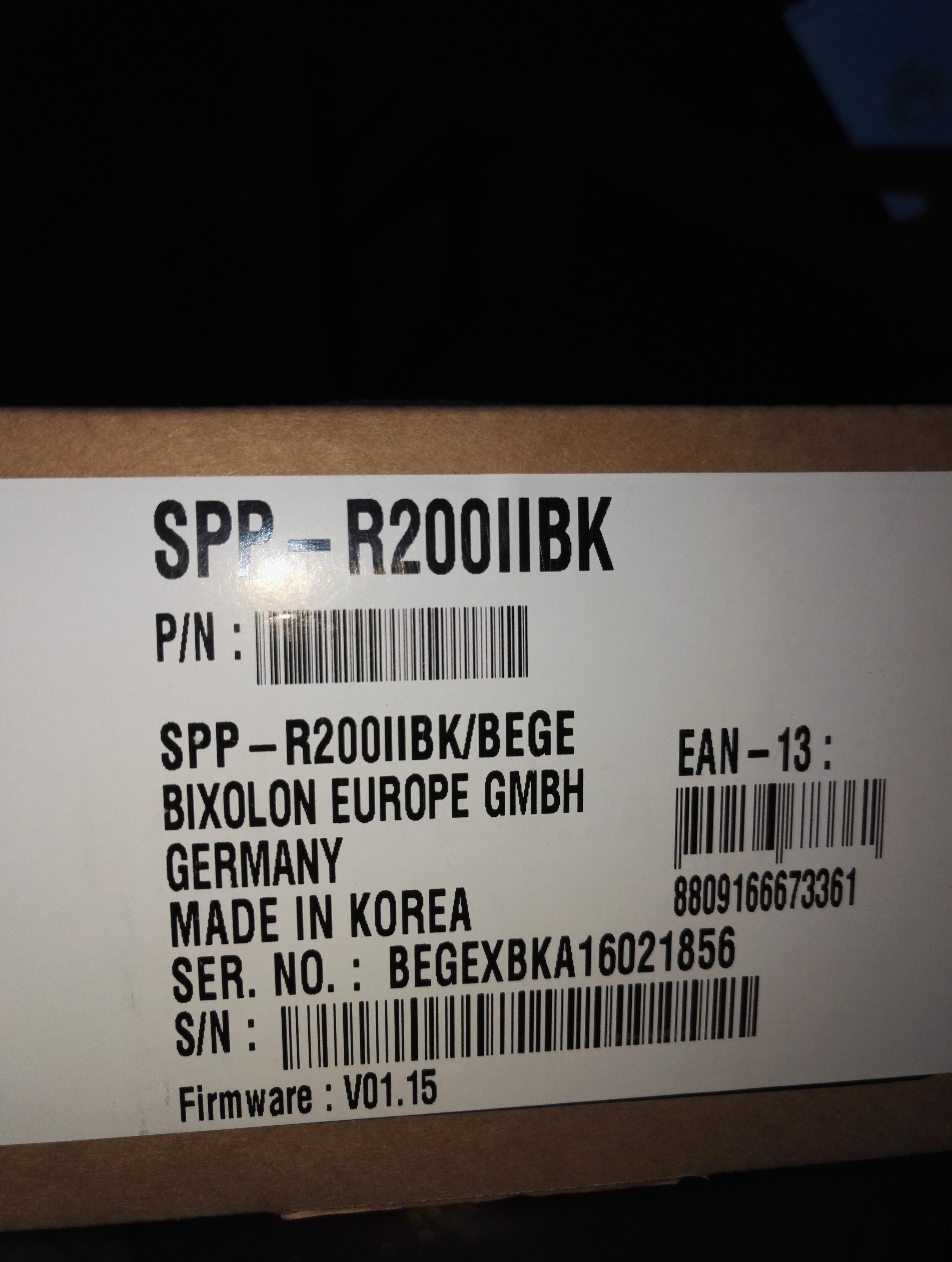

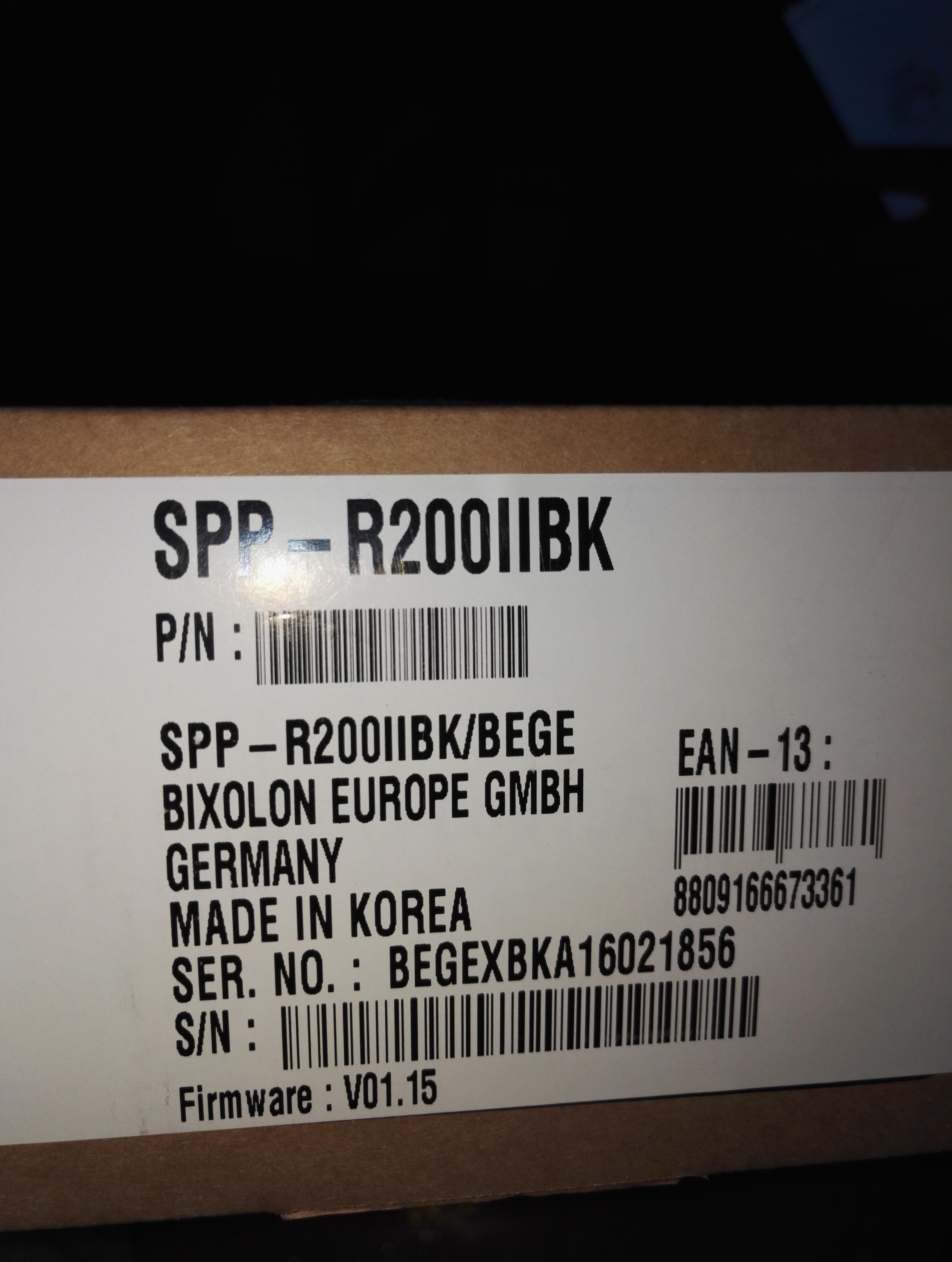

Ein Kumpel nutzt in seinem Gasthaus eine Software für das Aufnehmen, Abrechnen usw. der Bestellungen. Es gibt einen Laptop als Zentrale und 3 Android-Tablets mit der App Gastroid: 2x dieses und ein Amazon Fire Tablet, letzteres ist gerootet. Tablets sind mit einem Laptop im selben WLAN und zusätzlich sind die Tablets jeweils mit einem mobilen Gürteldrucker verbunden. Doch der Drucker funktioniert nur am Amazon Fire, auf den Lenovo Tabs kann man sich zwar per Bluetooth damit verbinden, in der App kann man dann aber nicht drucken.
Am Gürteldrucker steht nur der Markenname "Bixolon", habe die Daten auf der Schachtel des Druckers fotografiert:
Wir haben gestern noch ein paar Print Apps ausprobiert, die konnten sich mit dem Drucker verbinden aber aus irgend einem Grund funktioniert es mit Gastroid nicht.
Habt ihr eine Idee? Könnte Rooten des Lenovos helfen? Danke euch!
Welches Protokoll wird gesprochen zum drucken?
Wenn andere Apps es können machen die wohl bei der Kommunikation etwas anders als die Gastro App.
So liegt es schon mal nicht am Bluetooth generell.
Es kann gut sein das andere Bluetooth Einstellunge die nur via Root vorgenommen werden können hier helfen.
Welche Risiken bestehen bei einem Root? "Nur" Garantieverlust oder gibt es weitere Bedenken?
Wenn möglich würde ich dann rooten und zusehen das die Konfiguration so gleich wie möglich dem Fire Tablet wird.
Offenbar braucht man das Android SDK um entsprechend drucken zu können. Die Gastro App muß das wohl bereitstellen. Kannst Du dort in der Konfiguration den Drucker auswählen?
