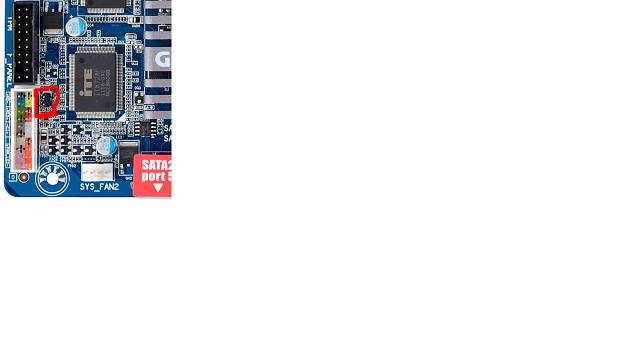

Ich habe den Lüfter hier angeschlossen

ich glaub er meint den 2pin (rot umkreist) anschliss der einen 3pin lüfter anschluss ähnelt
das müsste der CLR_CMOS sein
jo hab im handbuch geschaut ist seite 21, das darf man nur dann überbrücken (was du so zu sagen getan hast) wenn der rechner vom netzt getrtennt ist andernfalls kann das MB schaden nehmen.
Cmos im laufenden Betrieb gekillt :lol::king:. Tja, hab ich noch nicht aus probiert, keine Ahnung was dann passiert.
Ich würde aber das cmos erneut richtig zurück setzen.
17) CLR_CMOS (Clearing CMOS Jumper)
Use this jumper to clear the CMOS values (e.g. date information and BIOS configurations) and reset the CMOS values to factory defaults. To clear the CMOS values, place a jumper cap on the two pins to temporarily short the two pins or use a metal object like a screwdriver to touch the two pins for a few seconds.
  • Always turn off your computer and unplug the power cord from the power outlet before clearing the CMOS values.
  • After clearing the CMOS values and before turning on your computer, be sure to remove the jumper cap from the jumper. Failure to do so may cause damage to the motherboard.
  • After system restart, go to BIOS Setup to load factory defaults (select Load Optimized Defaults) or manually configure the BIOS settings (refer to Chapter 2, "BIOS Setup," for BIOS configurations).
Gut, als erstes werde ich versuchen mittels Jumper noch mal einen CMOS Rest durchführen. Und Prüfen ob sich was tut. Falls nichts geht muss das MOBO auf jeden Fall getauscht werden.
Edit: Super der CMOS Rest hat funktioniert!!!
Vielen Dank nochmal!
