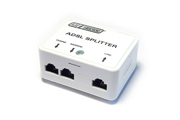

Hier ein Bild, die beiden unteren Anschlüsse sind wie gesagt für das Kabel das ich brauche, den oberen Anschluss "Line" sieht man nicht, der ist da um mit RJ11 ins Modem zu gehen.

ist das so sehr anders bei euch in österreich? dsl ist doch dsl. also brauchste nur 2 adern!
ps: wenn du komplett ip hast, also telefonieren über voice over ip, brauchste garkeinen splitter!

Der Splitter hat doch genau wie die deutsche Version einen Eingang (dort brauchst du also dein Spezialkabel auf 1x RJ11) und zwei Ausgänge - wo liegt also das Problem?

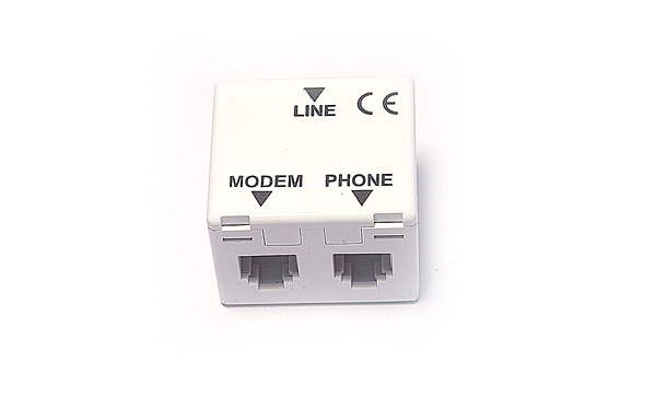

Nein stimmt aber nicht, unten ein Foto eingefügt. Der TST-Stecker muss in 2 RJ11 Steckern Enden. 4 Adern sinds nur weil 2 davon jeweils "gleich" sind, irgendwie wegen Weiterleitung an andere Dosen oder so. Also es können wahrscheinlich auch nur 2 Adern sein. Trotzdem müssen diese 2 Adern vorm Splitter in 2 x RJ11 Stecker gesplittet werden, um an den Splitter anzuschließen. Siehe Foto:
Also die AMT Ader und die fürs Telefon müssem vorm Splitter getrennt werden.

Nein es gibt nur 2 Adern diese werden GESPLITTET im SPLITTER ... und durch diesen SPLITTER Entstehen die 2 x RJ11 Anschlüsse welche einmal zum Modem und einmal zum Telefon gehen .

bei dem splitter, den du zeigst, heisst "line" soviel wie amt :) also die seite kommt in deine telefonsteckdose und rauskommt dann einmal modem, wo du deinen router reinsteckst und dann einmal phone, wo das analogem telefon reinsteckst.
ein deutscher splitter macht nichts anderes, der hat nur den amtsstecker nicht oben sondern unten links :D:D:D:D:D
denkfehler lag also bei dir :D
Die Anschlüsse Modem und Phone sind ja Ausgänge, wie willst du die Amtsleitung auf zwei RJ11 Kabel splitten und anschließend über einen Eingang am Splitter anschließen (das Teil hat auf allen Bildern einen Eingang und zwei Ausgänge)?

Ich glaube du hast da einen Denkfehler. Bis zum Splitter darfst du deine Telefon-/DSL-Leitung nicht aufteilen. Das erfolgt erst im Splitter selbst. Und von der Telefondose zum Splitter brauchst du auch in Österreich nur zwei Adern. Die müssen nur an den Richtigen Kontakten sein.
Und genau dieses Kabel sollte beim Splitter eigentlich beiliegen. Falls das weg ist oder Fehlt, dann wende dich mal an den Anbieter, von dem du den Splitter, her hast.
