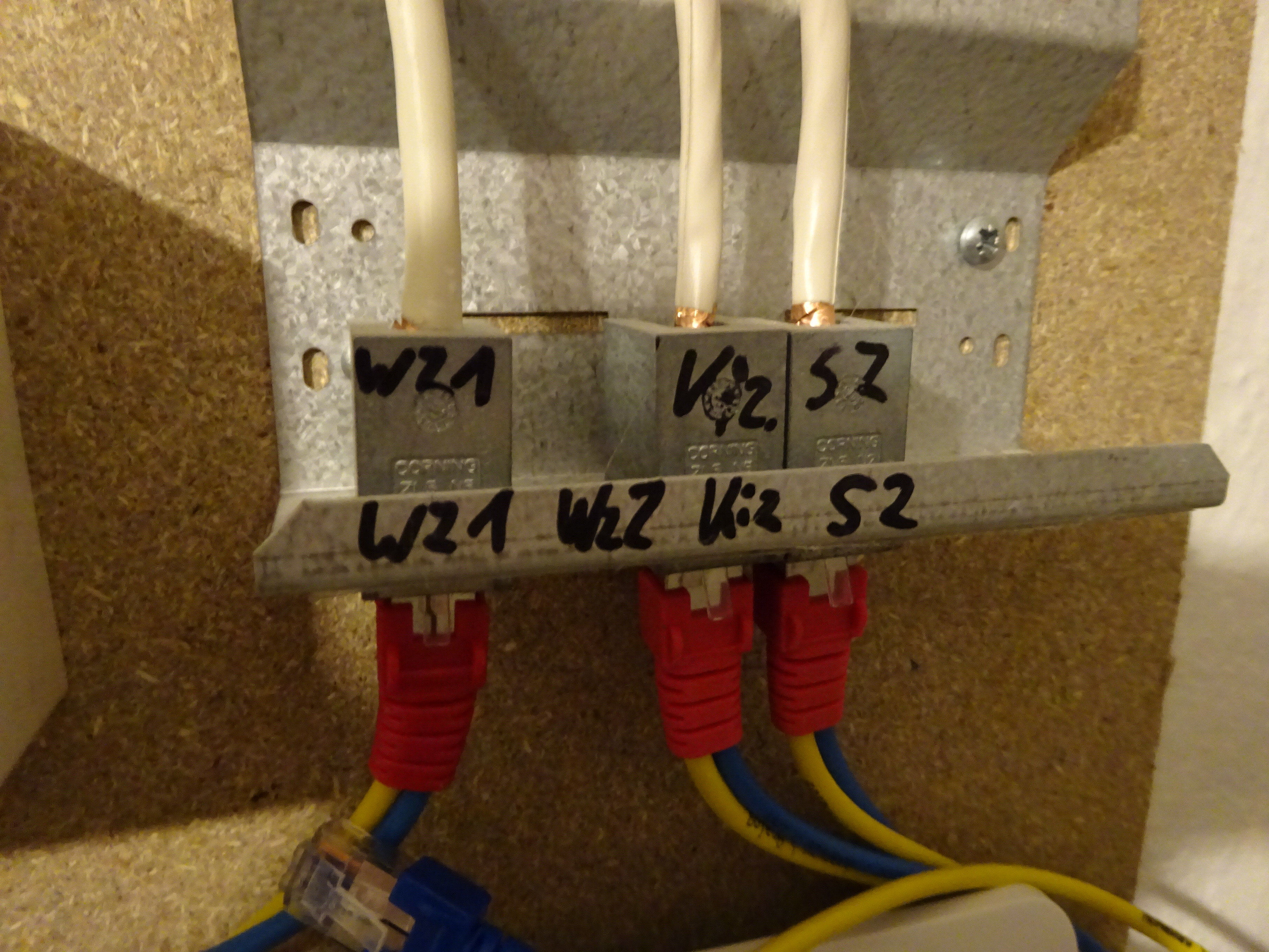

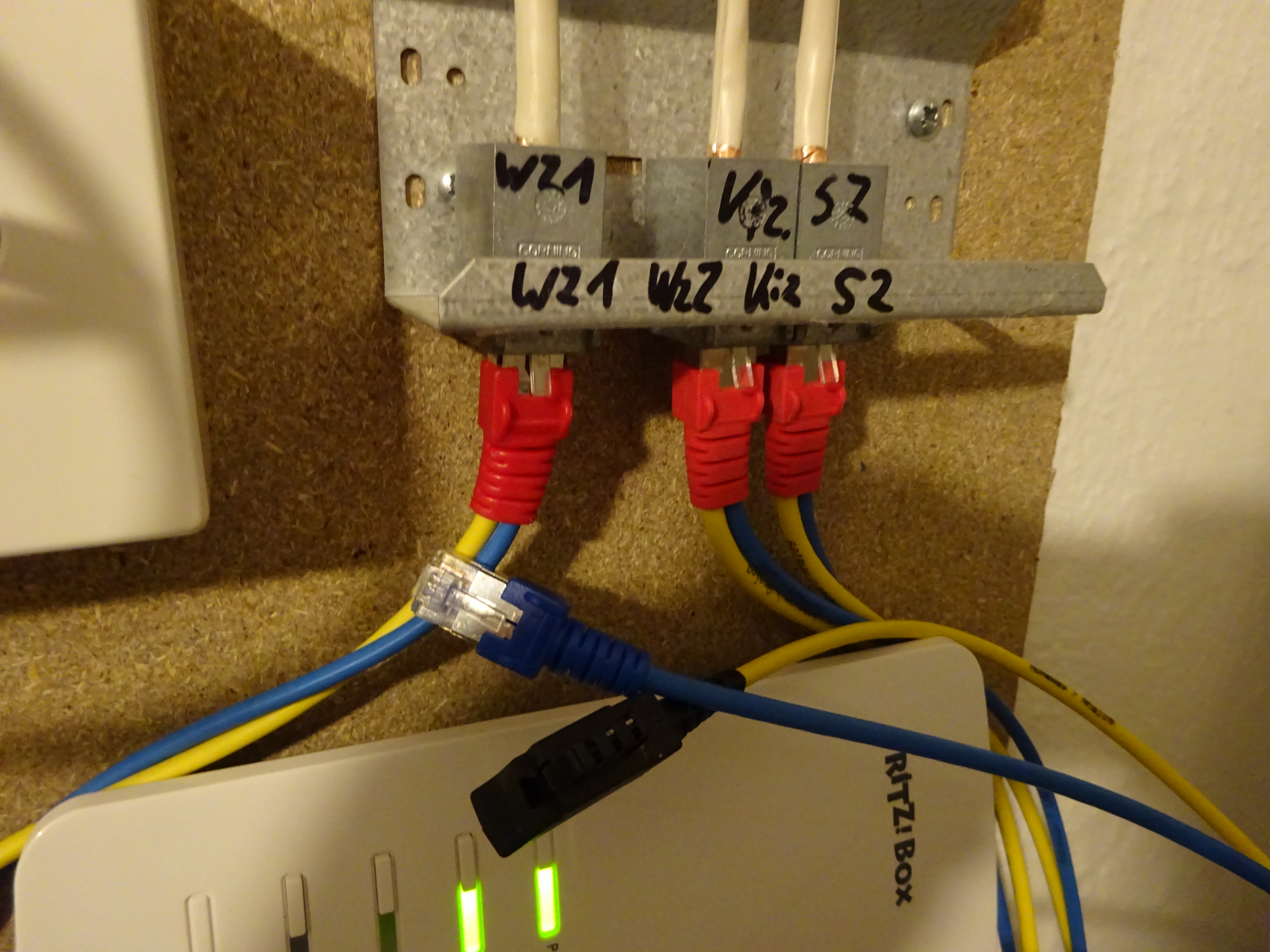

ich habe ein Problem mit dem Verteilen von der Fritz!Box im Keller über HW-Y-Kabel in die einzelnen Räume.
Bis vor kurzem hatte ich Vodafone Kabel und habe umgestellt auf Telekom mit Aussicht auf Glasfaser.
Da beim Einzug in das Haus alles bereits installiert war, blicke ich da nicht so recht durch.
Im Keller ist eine Verteileranlage, von der u.a. der Telekom-Anschluss weitergeführt werden kann.
Hier habe ich meine FritzBox 7530 AX angeschlossen und per Wlan und Repeater nach oben in die einzelnen Räume verteilt. Ich möchte aber jetzt per LAN-Brücke in die einzelnen Räume die Repeater nutzen.
In der Anlage sind bisher nicht genutzte Anschlüsse mit Kabeln in die Räume, die eine Vierfachdose (TAE, LAN und 2 x Antenne) haben. (s.a. Fotos)
Die Kabel im Keller zu den einzelnen Räumen sind m.W. HW-Y-Kabel.
Egal, ob ich den TAE- oder den LAN-Stecker in die Fritz!Box stecke, oben kommt leider nichts an. Auch kein Telefon, was direkt an der FB aber funktioniert.
Was muss ich machen, damit das Signal oben ankommt?
Wer kann mir helfen?

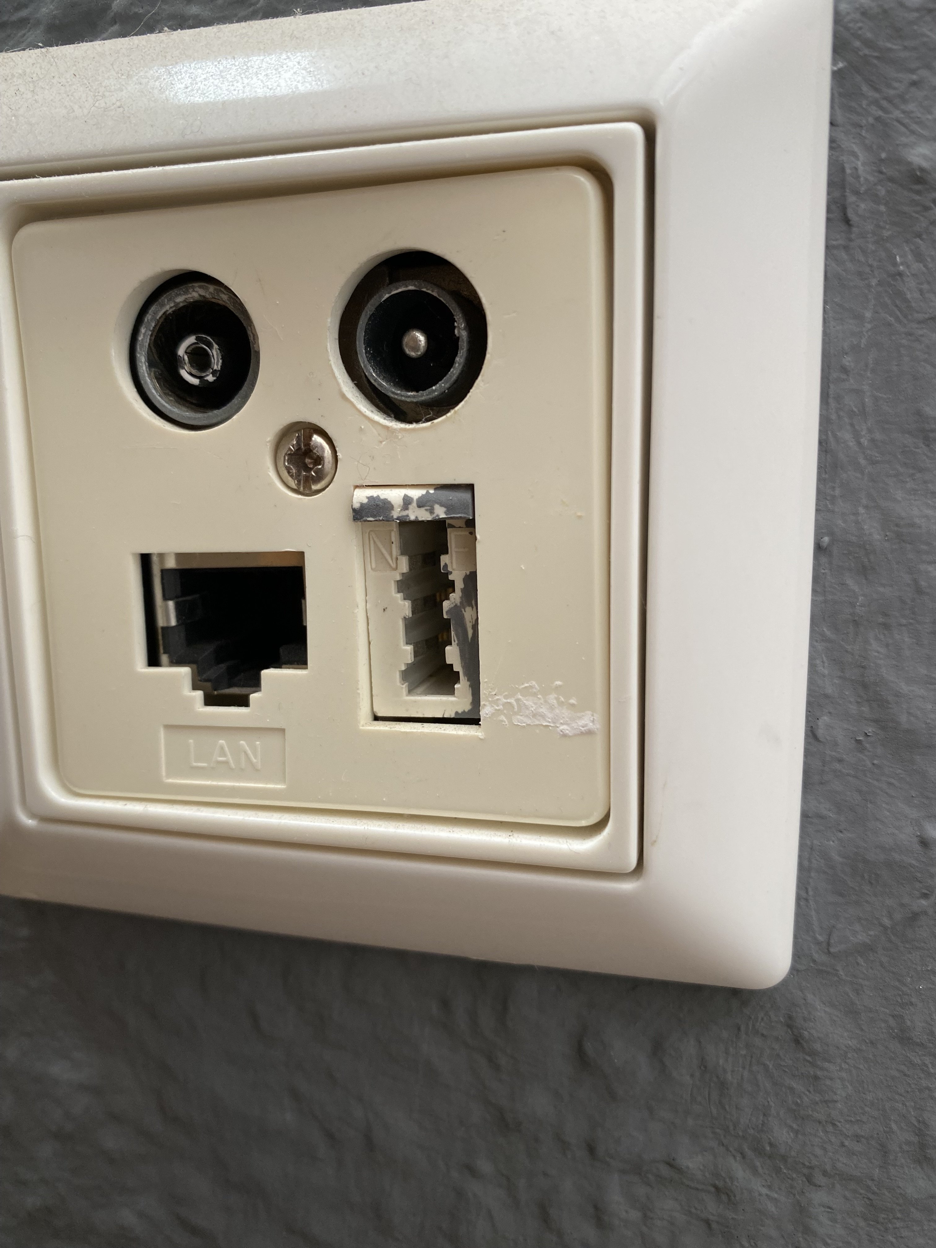

Ieh! Wie sehen denn die (Unterputz?)Dosen in den Zimmern aus? Jeweils 1x RJ45 (4-adrig aufgelegt, vermute ich) und 1x TAE mit F-Kodierung?

Im Wohnzimmer und in den anderen Räumen, die Ethernet Buchsen in der Wand, sind das jeweils Zwei?
Das sieht für mich etwas danach aus, als hätte da einer ein normales Eth Verlegekabel so belegt, dass die Adern entsprechend für zwei (100 Mbit) Verbindungen passen.

Ja das ist Homeway, jedenfalls wenn man nach den gesteckten Kabeln geht. Wäre interessant zu wissen, wie die Dosen von außen in den Räumen aussehen. Die gesteckten Kabel kommen in der Regel an den Dosen zum Einsatz. TAE und RJ45 Stecker einstecken und am anderen RJ45 Stecker sind dann 1 Gbit/s verfügbar.
Im Verteiler kann man dann für gewöhnlich ein normales Patchkabel an den Router anschließen.

Wenn du im Keller n normales Patchkabel statt der Y-Kabel nimmst, hast du an der LAN Dose nur 100MBit, da die 4 übrigen Adern für analoge Telefonie gedacht sind.

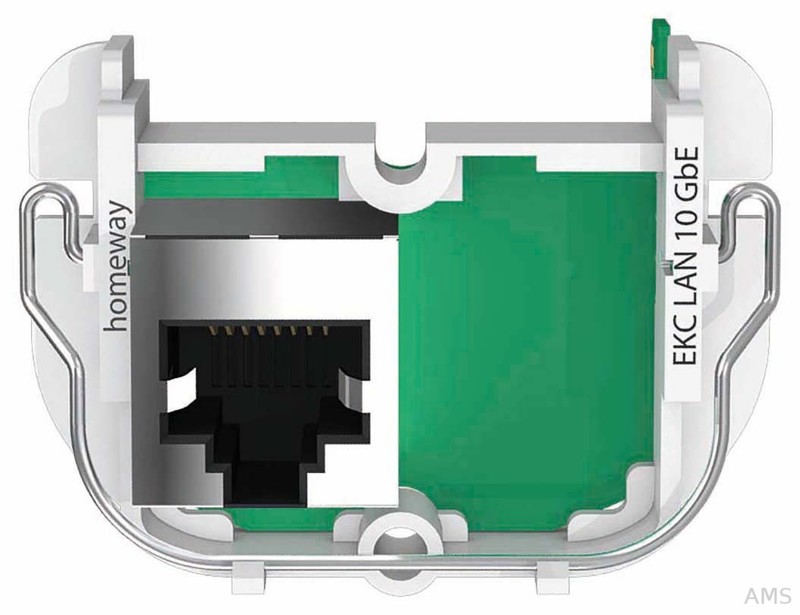

Du kannst du Einsätze der Dosen in den Räumen aber leicht wechseln... TAE entfällt und du erhälst 1GBit RJ.
Diese Modul müsstest du erwerben, falls die 100MBit im jeweilgen Raum nicht ausreichen:
Click

So sieht die Dose in den Räumen aus!
Ich dachte, es sei so einfach. An den LAN-Anschluss den Repeater, an die TAE mein Telefon
Ahoi,
ja prinzipiell geht das auch so.. Aber dann hast nur 100MBit auf der LAN Dose. Die TAE bleibt dann erhalten.
Komisch ist, daß du aktuell überhaupt kein Signal bekommst. Schraub die Dose mal auf... stecke das Modeul raus und wieder rein.
EDIT: was sagt die Fritzbox wenn du das Patchkabel reinsteckst? Entsteht da eine Verbindung?
Gruß
thornhill
