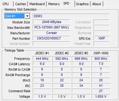

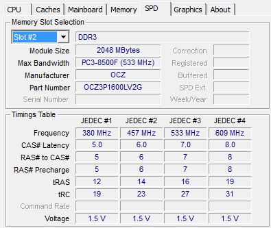

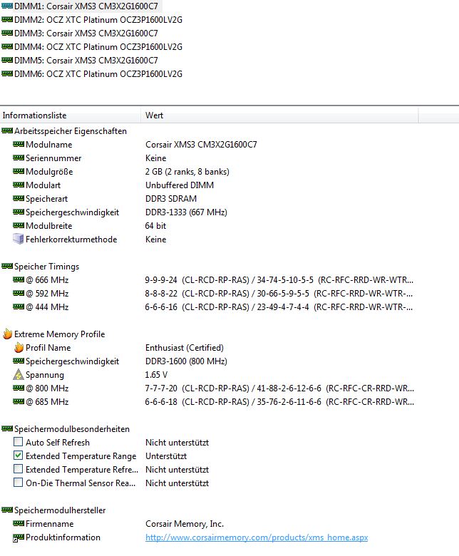

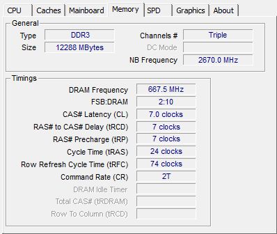

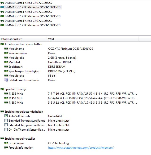

Ok hier die screenshots..
Wie ich mir bereits gedacht habe sind die Screenshots die du gemacht hast von den SPDs der Speicherriegel und sagen nichts über die derzeitige Geschwindigkeit aus.
Lediglich das letzte Bild gibt die aktuelle Frequenz und die Timings an.
Ok also laufen sie normal. Sind denn die Timings so ok oder sollte man bei 12gb etwas runter gehen? ich hab halt mal die von den OCZ eingestellt.
