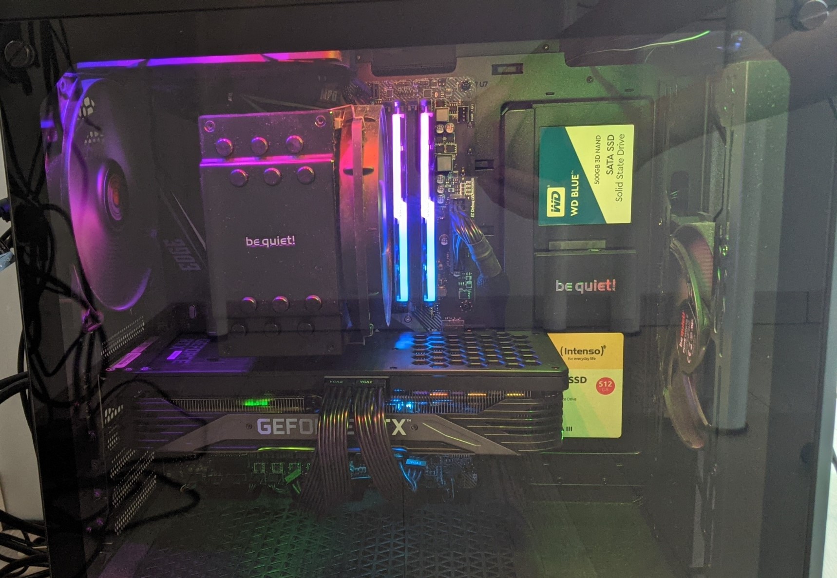

Hallo, ich wollte einfach mal fragen welche Vertikale Graka Halterungen in meinen 500dx reinpassen?
Ich möchte meine RTX 3070 TI Vertikal einbauen und ich hoffe das mein Cpu Kühler (Dark Rock 4) nicht stört.
Ist es egal ob das Riser Kabel dann PCIe 3.0 hat, weil mein Mainboard und die Graka unterstützen PCIe 4.0?
Hier noch ein Bild: PXL_20210703_112850673.jpg

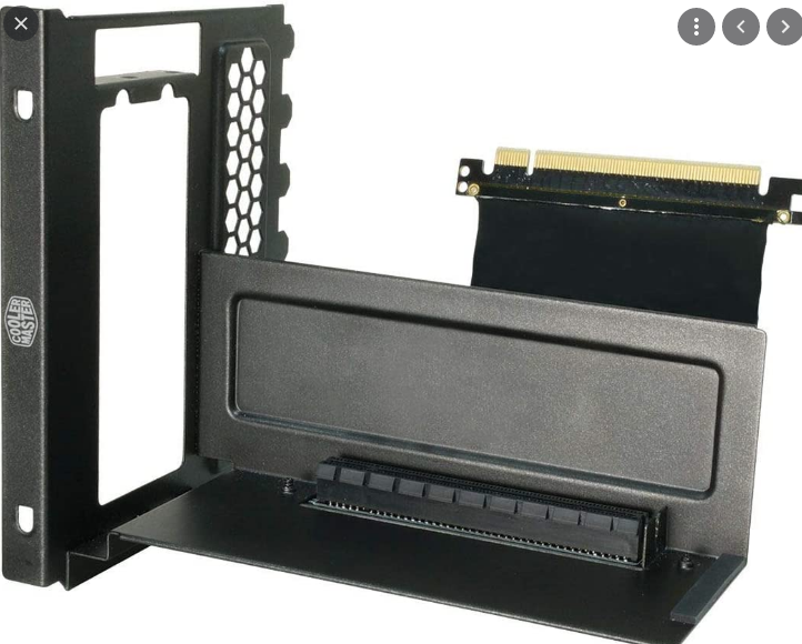

wie z.b das
40€ und du kannst es selber ausprobieren... ;)
Mal grob geguckt müsste das Ding rein passen.

Du kannst das Phanteks Kit nehmen.
Das ist sehr gut, hab selbst zwei davon.
ABER:
  • Kein pcie4 nur 3 beim Kabel : meh.
  • das einzige verfügbare und funktionierende PCIe4 Riser Kabel kommt von „Linkup“. Ist mit dem Phanteks Blechwinkel kompatibel (das angewinkelte Kabel kaufen!) Koster aber doppelt soviel wie das Gesamtpaket bei phanteks
und ich denke, das kollidiert dennoch mit Deinem CPU Kühler.

hab sie schon reingehalten passt soweit.
wenn ich das sehe habe ich nicht mehr so viel angst
