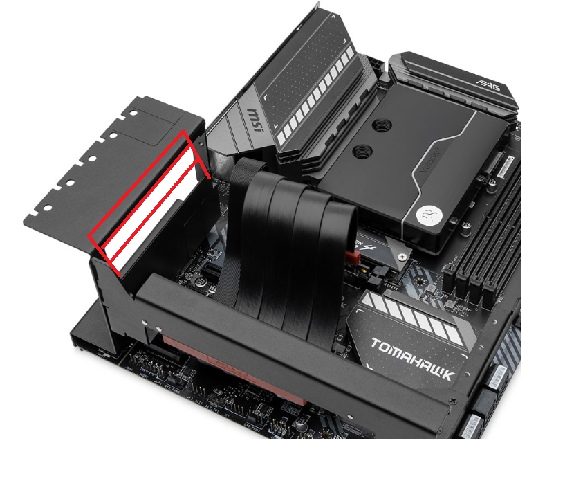

update zur Vertical GPU Holder von EKWB
wie gesagt laut Hersteller passt diese in den Pure Base 500DX/FX tower, auf Anfrage des technischen supports bezüglich 3-slot GPUs habe ich folgende Antwort erhalten:
"[...] thank you for contacting us.
EK-Loop Vertical GPU Holder EVO - Gen4 Riser (shifted) is compatible with 3 slot bracket (non-shifted version is not compatible).
The rear part of the bracket goes past the holder. Card cooling should not be limited if you use shifted holder. [...]"
Angefügt war noch ein Bild:
Die hälfte des exhausts der karte (1/3 der bracket) wird somit in den tower geblasen und da der be quiet tower dort kein mesh muss man schauen wie man die heisse luft nach oben bekommt zum rear fan um nicht von der Karte recycled zu werden.
Aber werde den weg wohl so über be quiet! und EKWB gehen und schauen was rauskommt...die Lieferzeit der GPU wird das limitierende sein bevor ich ein Erfahrungsbericht posten kann ^^
Ich hoffe die Info hilft jedoch auch anderen die auf der Suche nach non-propriety solutions von 3-slot vertikal GPU holdern sind.
