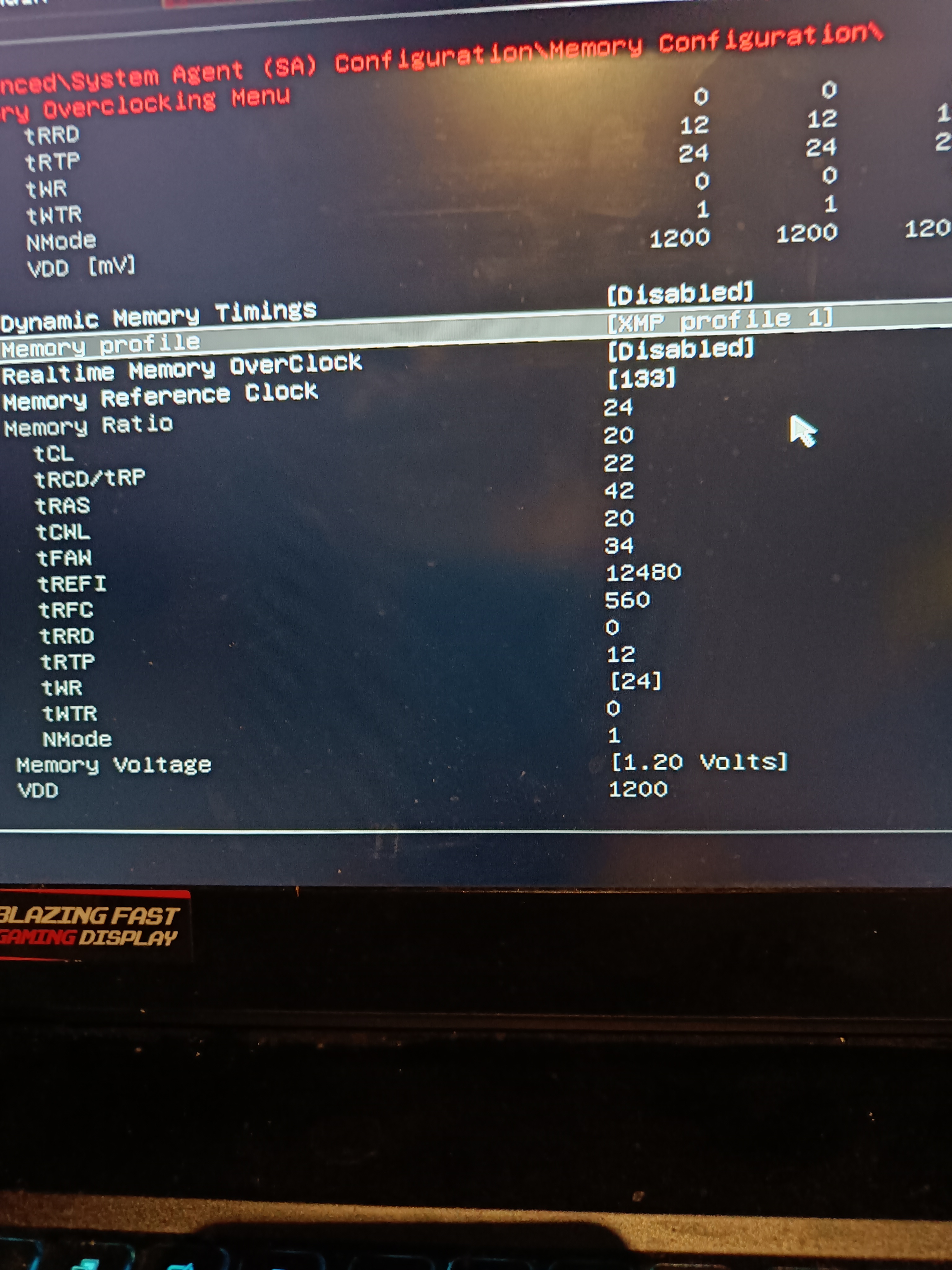

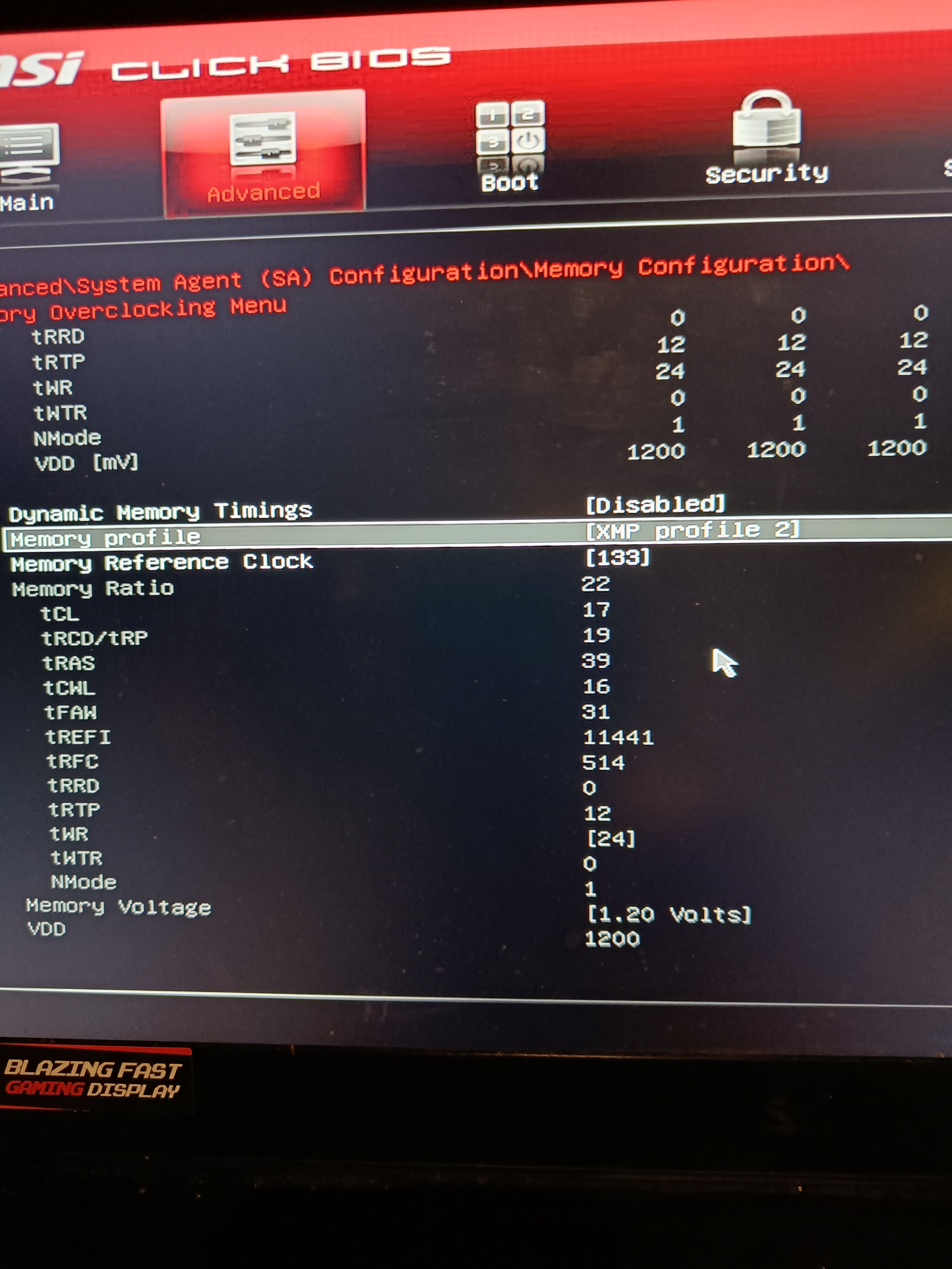

ich habe noch eine Frage und zwar hab ich auch anderen Speicher geholt mit XMP und nun meine Frage, kann da was kaputt gehen, wenn ich das Profil mit den geringeren Latenzen wähle ?
XMP (Software) hat mit dem Speicher (Hardware) nichts zu tun.
XMP Profile sind im BIOS/UEFI hinterlegt um deinen Arbeitsspeicher mit vom UEFI festgeschriebenen Profilen, entweder mit der maximal möglichen Frequenz, oder auch mit Frequenzen die bereits im OC Bereich liegen, zu betreiben. ;)
PS: und irgendwann üben wir mal wie man brauchbare Screenshots vom UEFI macht ... :)
Reaktionen: Das_Oni
ja das ist mir auch aufgefallen, ich hab dann zurückgestellt ändert aber nichts, ist ein Speicher vielleicht defekt ?
