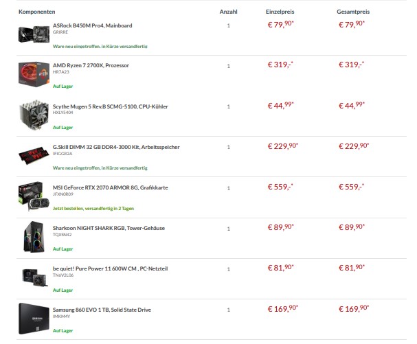

So melde mich nochmal hier. Hab jetzt umstrukturiert und werde einfach ein komplett neues System anschaffen, Budget wurde aufgestockt auf 1.500 -1.600. Meine aktuelle Konfiguration, die ich in den nächsten 1-2 Monaten anschaffen würde:
Da mein aktueller Rechner relativ laut ist (Ursache ist mir nicht bewusst, vermutlich die Qualität der Lüfter etc.) ist es mir wichtig, dass der neue leise ist. Kann man anhand der gewählten Komponenten sagen, ob dies der Fall ist?
Bei weiteren Anregungen bzgl. der Zusammenstellung bin ich für alles offen.
Danke schonmal!

Zu deinem PC:
- Ich würde statt einem Pure Power 11 600W eher ein Straight Power 11 550W. Den Aufpreis ist die deutlich bessere Laufruhe definitiv wert.
- Die Crucial MX500 is noch immer für erheblich günstiger als die 860 Evo zu finden und ähnlich gut. Reichen dir 1TB überhaupt?
- Das Sharkoon Gehäuse würde bei mir auf der Rangliste für einen Silent-PC sehr weit hinten stehen
- Der Scythe Mugen 5 ist nice, aber als Langzeit-Investition in Silent-Betrieb würde ich persönlich den Noctua NH-D15 nehmen :king:

Für 1471€ inklusive Zusammenbau kann man es so machen und bekommt deutlich bessere Komponenten:
https://www.mindfactory.de/shopping...221e91fb7367ddd31191a3a0b9adbd0d0035a671147f8
Im Warenkorb ist die Montage drin für 99,90€, dieser Betrag wird durch den Coupon
#AMDPC
im letzten Bestellschritt wieder gut geschrieben aufgrund der AMD Aktion gerade.
Bei der 2070 kenne ich mich aber leider nicht aus und habe deine gewählte übernommen.
1 Crucial MX500 1TB, SATA (CT1000MX500SSD1)
1 AMD Ryzen 7 2700X, 8x 3.70GHz, boxed (YD270XBGAFBOX)
1 G.Skill RipJaws V schwarz DIMM Kit 16GB, DDR4-3200, CL16-18-18-38 (F4-3200C16D-16GVKB)
1 MSI GeForce RTX 2070 Armor 8G, 8GB GDDR6, HDMI, 3x DP, USB-C (V373-014R)
1 MSI B450 Gaming Pro Carbon AC (7B85-001R)
1 Thermalright ARO-M14 Grau (ARO-M14G)
1 be quiet! Silent Base 601 schwarz, schallgedämmt (BG026)
1 Seasonic Focus Plus Gold 650W ATX 2.4 (SSR-650FX)
Alternativen: SSDs - Luftkühler - Gehäuse - Netzteile - AM4-Boards - RTX 2080

Yep, am Netzteil sparen ist eine schlechte Idee, grade wenn einem die Lautstärke wichtig ist.

Masi5192 schrieb:
Schlechte Wahl, die Focus Plus Gold Reihe ist vieles, aber nicht leise, zumindest nicht unter Last.

Beim Gehäuse musst du dir eigentlich nicht so viele Gedanken machen. Das Silent Base 601 ist für 100€ defintiv in Ordnung. Allerdings neigt es aufgrund des Designs dazu, dass die Innereien wärmer werden und dadurch eventuell auch lauter was die eigentliche Dämmung wieder nutzlos erscheinen lässt.
Eine gute und günstigere Alternative wäre das hier:
https://geizhals.eu/fractal-design-define-c-fd-ca-def-c-bk-a1530381.html
Das Define C bietet die Möglichkeit den Deckel entweder zu dämmen oder zu öffnen und mit einem Staubfilter auszustatten. Grafikkarten werden bis 315 mm Länge unterstützt.
Mit dem Mugen machst du lautstärketechnisch nichts falsch. Wichtig wäre dann nur noch welche GPU es wird. Hier sollte man lieber immer etwas mehr für ein bessere Kühldesign ausgeben.
