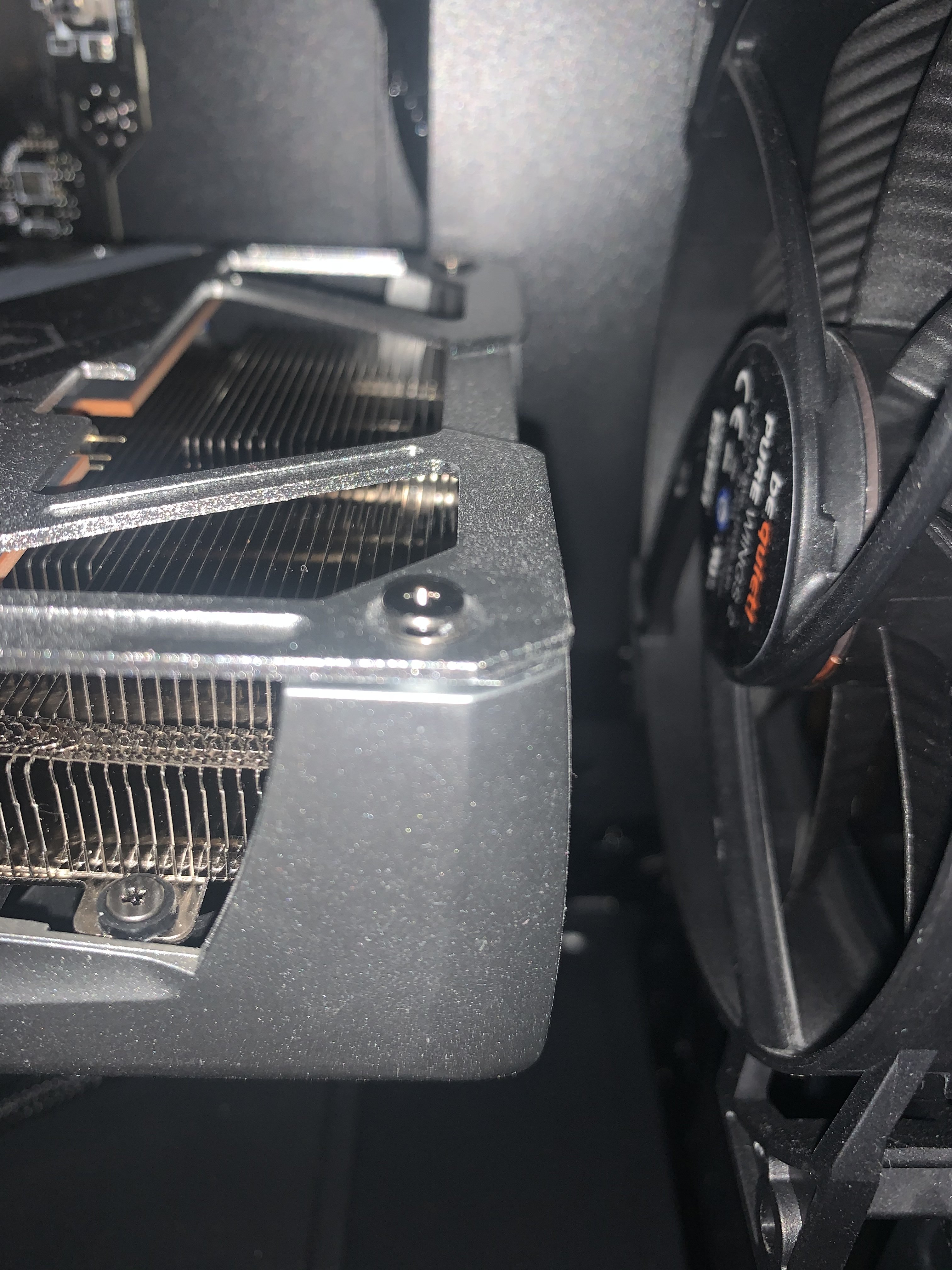

Hab mal sogar versucht das der front Lüfter auf 1300rpm läuft da es ja direkt gegen die Lamellen der Grafikkarte bläst aber nichts hilft.
Wenn ich die Automatisch übertakten lasse also ohne selber was zu machen bin ich bei GTA5 bei niedrig bis normalen Einstellungen bei 105 Grad. Und nach 5min erzeugt es einen Greenscreen und schafft grade mal 10Fps mehr. (also 60Fps)

Jo hab ich auch aber nichts, @Fuchiii du kannst es dir wirklich wie eine Heizung vorstellen, wenn du am pc vorbei läufst erhitzt es die Luft wie als würde die Heizung auf 5 sein.
OK, dann muss ich zugeben ist das natürlich nicht mehr normal.
Es las mich, als wäre da ein mangelnder airflirflow die Ursache.
Umtauschen ung gut ist, bin mit der Nitro+ super zufrieden
