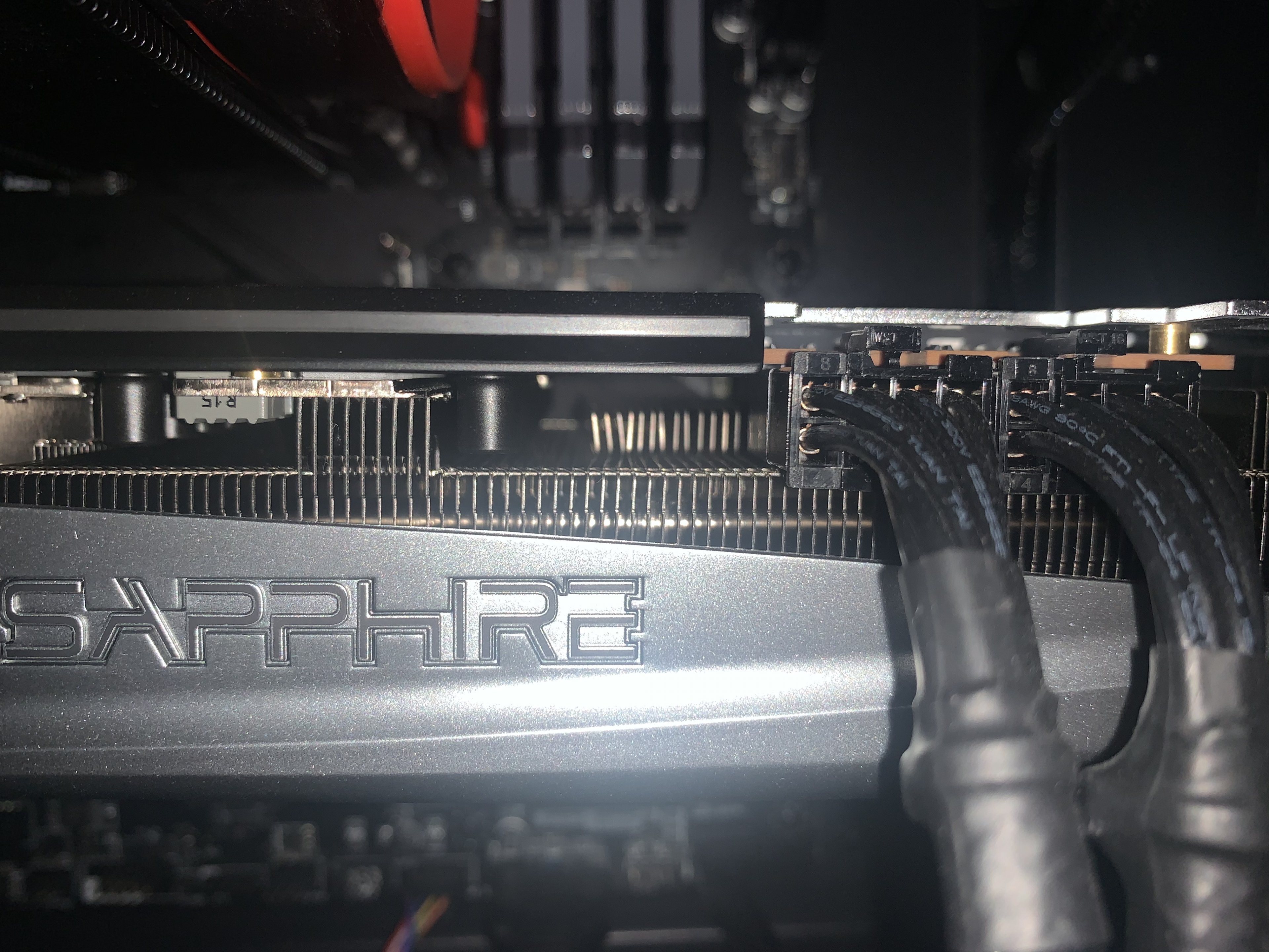

sind meine Beschwerden unbegründet oder sollte ich die Grafikkarte versuchen zurück zu schicken? und ist es eigentlich normal das die Lammelen schief liegen? Oder wurde an der Grafikkarte vielleicht rumgebastelt?

Was du mit den Lamellen meinst, ist normal - das ist einfach die Blende davor die schief verläuft: aus dem Test
Edit:
Jetzt sehe ich erst was du meinst, die scheinen schon etwas eingedrückt zu sein an der einen Stelle
100°C (auch wenn es hotspot ist) und eine Nitro+ passt nicht zusammen. Die laufen im Normalfall deutlich kühler. Nun verlangst du mit der Auflösung der Karte schon einiges ab und deine Gehäusebelüftung ist nicht so der Brüller, was passiert mit geöffneter Seitenwand? Wegen der schräg stehenden Lammellen würde ich mir keine Gedanken machen.

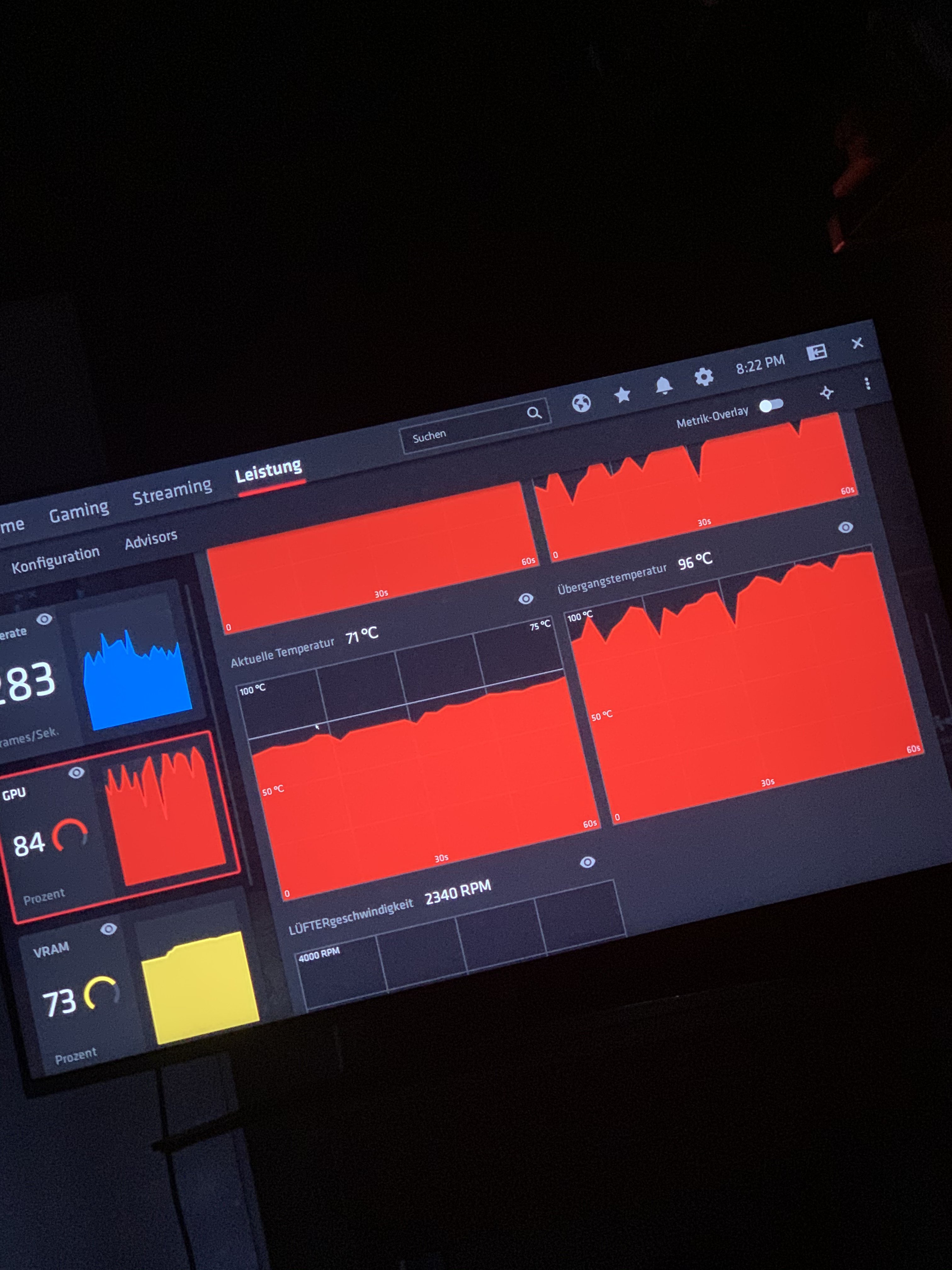

Schaut mal hier, cs:Go mit Einstellungen unter 3200x1400px und trotzdem keine Kühlung

Das kann man nicht so pauschal beantworten. Nvidia ist immer gut, außer Du willst auch mal was mit Linux machen. Bei den Stromfressenden AMD Karten musst Du auf das Kühlkonzept achten und die max. Bildwiederholrate vernünfig begrenzen. Eine Bildwiederholrate von über 200 wie in deinem Anhang macht eher keinen Sinn und treibt die Temperatur unnötig nach oben.
