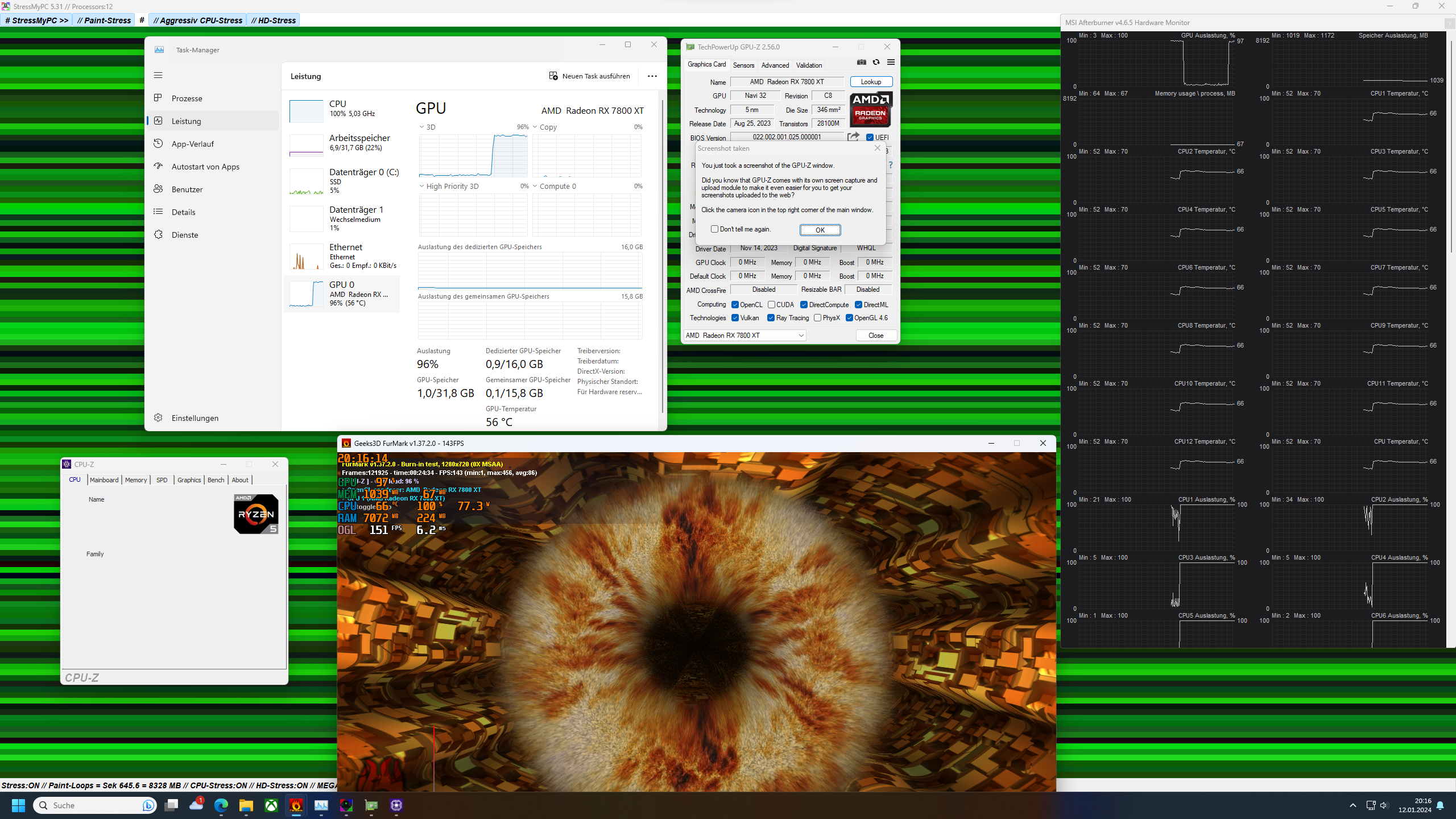

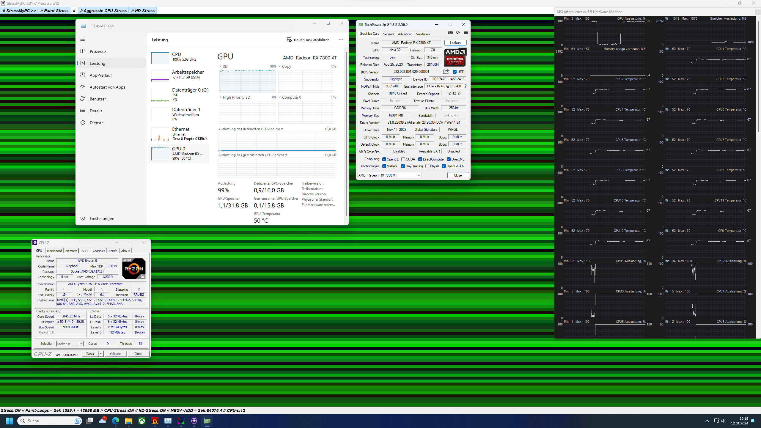

Also hab jetzt noch mal StressmyPC und Furmark laufen lassen und paar Screenshots gemacht. Ich hoffe diese Daten helfen, da ich nicht weiß wie ich sonst noch was messen kann.

DAU123 schrieb:
Hab das Tool mal installiert, nur leider weiß ich nicht genau was ich da machen muss. Bin leider eher ein Laie in Sachen Software.

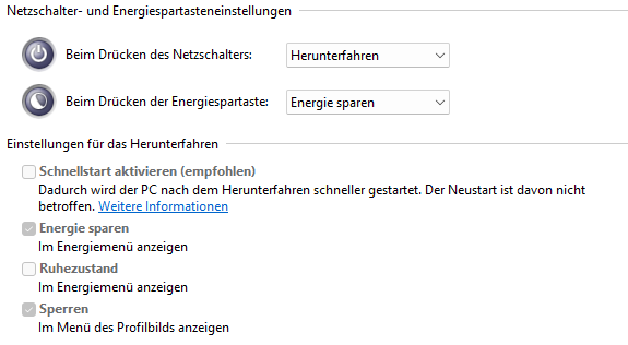

Ne, ich mein schon das in Windows:
Systemsteuerung\Hardware und Sound\Energieoptionen\Systemeinstellungen
Hat schon ziemlich oft bei sehr vielen Probleme gemacht. Einfach Haken raus.
Ja das hab ich nocht nicht angeschaut, schau ich dann später mal an.
