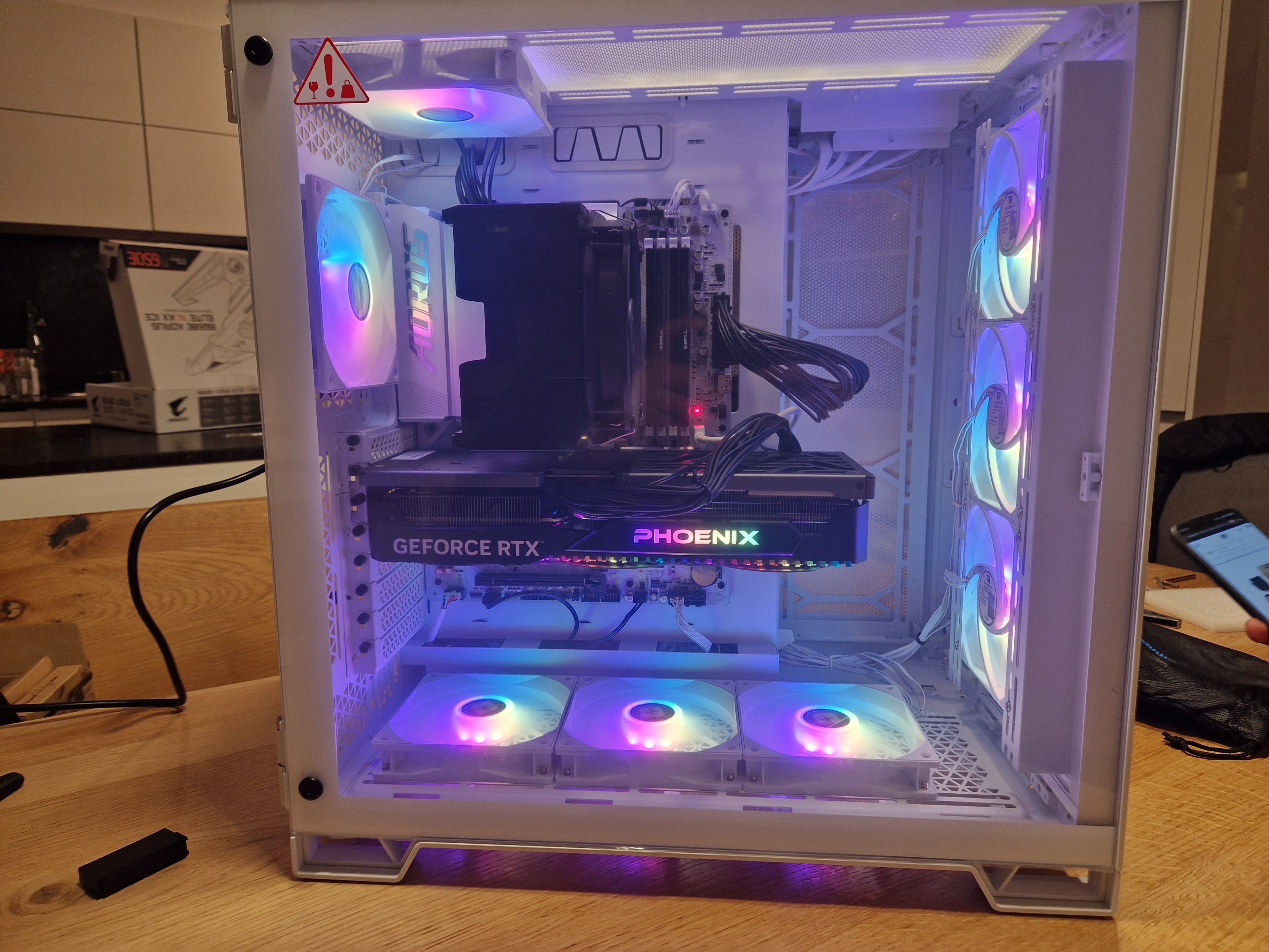

Liebes Forum,
nach unzähligen Testversuchen, möchte ich mich nun einmal an Euch wenden, bevor meine Gehäuselüfter zurückgeschickt werden.
Ich habe in meinem AsiaHorse Pegasus ingesamt 8 PWM Lüfter (AsiaHorse Nyoto) verbaut. Die Lüfter werden mit 800-2000 RPM angegeben.
Nun habe ich versucht, das System möglichst leise zu bekommen, allerdings sind die Lüfter bei ca. 800 RPM wahrnehmbar, was ich persönlich unerträglich finde, auch wenn es nicht besonders laut, dafür aber konstant ist.
Was ich versucht habe:
  1. Lüfterkurve im Bios eingestellt (PWM & DC)
  2. FanControl installiert und darüber versucht die Lüfter niedriger zu forcen.
  3. Noctua NA-FC1 besorgt und zwischen Lüfter und Mainborad geschalten.
Alle 3 Versuche haben nichts gebracht und ermöglichen mir nicht, die Drehzahl unter 800 RPM zu drücken.
Mir ist bewusst, dass das Hardwareseitig so gewollt ist. Mir erschliesst sich nur nicht, wieso es keinerlei Möglichkeit gibt, dies dennoch zu umgehen.
Ich habe ebenfalls gelesen, dass es Adapter gibt, die die Spannung senken. Ich empfinde dies aber zusätzlich zu testen als sinnfrei, weil der Noctua NA-FC1 ja eben genau das tut, wenn ich das Rädchen betätige.
Andere Lüfter wären natürlich eine Alternative, aber mit der selben Optik blieben mir nur LIAN LI Lüfter, die dann aber auch 3 mal so teuer sind.
Habt Ihr eventuell noch Ideen, was ich tun könnte?
