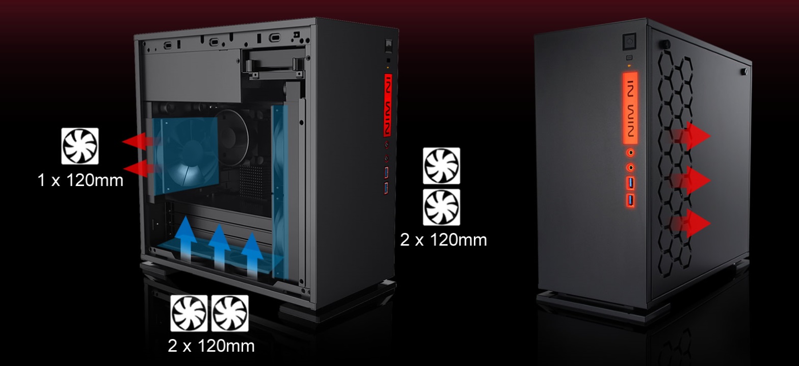

Habe als 2. Sys leider keine wirklich potente Hardware drin... wenn du eine Ryzen CPU mit 65W nimmst, halte ich es aber für gut handlebar.
Ich kenne mich mit deinem Anwendungsgebiet 0 aus, gehe davon aus, dass durchaus hohe Grafiklast anliegt? Dann hast du natürlich ein etwas "größeres" (=wärmeres) Problem.
Nur von mir kann ich dir jedenfalls berichten, dass es (sehr!) leise geht (zumindest mit den von mir, natürlich viel, viel leistungsschwächeren Komponenten). Ich kann später, wenn du magst, einmal ein Videofile bei Last aus 50cm Entfernung machen. Ist recht leise.
Ich habe aber auch alle Lüfterplätze belegt, die Grafikkarte bekommt von 2 x 120mm unten Luft. Zu beachten ist beim InWin, dass es lt. Konzept vorgesehen ist, Luft unten reinzuholen, und vorne (!) und hinten raus. Das ist recht ungewöhnlich, aber so auf deren Website erläutert. Ich habe sie, wie vom Hersteller gedacht, auch installiert.
Die Tests, die ich kenne, beachten diesen Umstand alle nicht.
795290

Die meiste Zeit ist meine CPU wirklich stark gefordert. Keyshot zum Beispiel rendert mit der CPU und das geht gut auch mal 10 Stunden oder mehr :)
Das Konzept mit der Luft von unten, scheint mir wirklich nicht sehr leistungsfähig
Klappt das gut?
Das ist keine Kritik an dir:
Vorstellen kann ich mir nicht, dass es sinnvoll sein soll, die Luft in 2 Richtungen raus zu blasen. Schon gar nicht, in einem Gehäuse mit einer komplett geschlossenen, vorderen Tür. Meiner Erfahrung nach sind Lüfter dann besonders laut, wenn die abgeführte Luft gebrochen wird.

Und deine GPU?
Also es ist so, dass meine CPU-Temps grundsätzlich besser sind als die, der Grafikkarte. Dazu nur eine Erläuterung zu meinem System, um das einzuordnen:
Alle Lüfter, auch der CPU-Lüfter, laufen bei mir im Idle mit 600RPM (BeQuiet Silent Wings + Ben Nevis auf der CPU). Das ist nicht (für mich) hörbar, auch wenn das System auf dem Tisch steht. Bei Last bleiben die Gehäuselüfter ebenfalls fix auf dem Wert.
Mein kleiner Ryzen ist bei Last (das ist in meinem Fall das Zocken) bei 700RPM und nie mehr als 65°C. Laut HWinfo nuckelt der Kleine dann irgendwas um 60W. Eine leistungsfähigere und hungrigere CPU musst du entsprechend einsortieren. Ich habe es mir damals aber, vor dem Zusammenbau, schlimmer gedacht und war dann positiv überrascht (Ich kannte ja die Tests).
Das Konzept mit der Luft von unten "funktioniert". Besser finde ich aber, wie bei meinem Fractal, 2x unten und 2x vorne.
Das Inwin hat Standfüße und relativ großzügig viel Raum, die Luft von unten anzusaugen.
Da hast du wirklich recht. Es ist nicht ganz optimal. Eine Meshfront hätte mir auch besser geschmeckt. Die Designmerkmale von InWin sind ja u.a. diese Wabenmuster. Die sind beim 301 eben an der rechten Seite, und dadurch soll die Luft herausgedrückt werden. Leuchtet natürlich jedem ein, dass gerade Luftstrom immer besser ist. :)
Deswegen bin ich mir auch nicht so sicher, ob es für seinen Fall das richtige ist. "Kann" sein.
Ich wollte erstmal einfach paar echte Werte und Erfahrungen da lassen.
Irgendwie ist es im PC-Sektor noch oft, dass es viel ums Hörensagen geht.

Der Vorteil zum InWin 301:
  • es hat schon 2 120er drin (das In Win keinen einzigen)
  • es ist günstiger
  • es kann 2 140er vorne aufnehmen (was erstmal für Airflow und leise spricht)
  • klassisches Belüftungskonzept

Die Schaubilder sind interessant. Auf einen flüchtigen Blick überrascht nicht, dass mit der natürlichen Konvektion die besten Resultate erzielt werden.

Exakt! Kein Voodoo, nur Physik! :p
Das InWin wäre ein 10/10 Case, wenn es keine geschlossene Front und damit ein sinnvolleres Kühlungskonzept hätte. So ist der Airflow halt "geht so", funktioniert; aber mit dicker GPU und CPU UND viel Last wird's wohl nix.
Nebenbei; die Verarbeitungsqualität ist so ca. 2 Stufen über Fractal Design (zumindest von denen, die ich bisher in den Fingern hatte).
