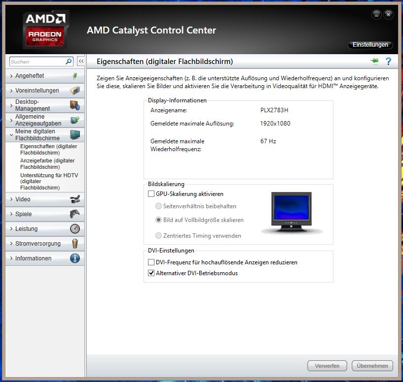

läuft ja schon unter DVI-D. Komisch ist, dass ich z.B. in Bad Company 2 nur 59Hz wählen kann unter 1920x1080. Wäre es denn möglich, wenigstens auf stabile 60Hz zu kommen? Habe das Gefühl, dass viele Spiele nur in 59Hz laufen, da das Bild beim umschalten auf den Desktop immer einen moment braucht, als würde er die Auflösung wechseln...

Meist kannst Du am Monitor ne info abrufen... die verrät dir was Sache ist...
Kannst denn unter Windows denn nun den Monitor auf 75 herz @1080p stellen???
