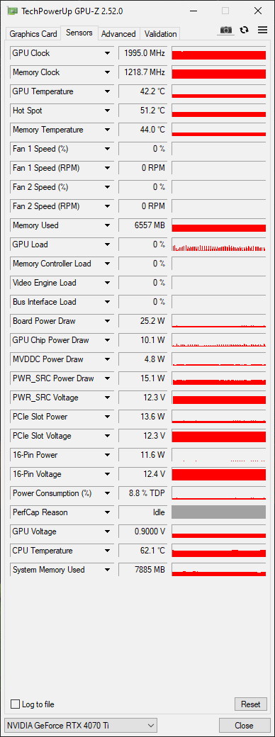

Wie ich schon sagte... auch mit 35 % Power Limit ist der takt noch bei 2500 MHZ. Soviel brauche ich nicht. Mir würde es schon reichen wenn die Karte fest mit 1000 Mhz läuft. Habe mir jetzt selbst geholfen.
Mit euren Power Target Geschichten wäre ich bei über 100 Watt Stromverbrauch. Werde das jetzt so lassen.. Mit 0.9 Vcore und den Temperaturen ist es für die Karte bestimmt wie im Winterschlaf. leider weiß ich noch immer nicht wie ich den Speicher weiter als die -500 Mhz untertakten kann. ich nehme mal an das hier keiner eine Lösung hat?!
