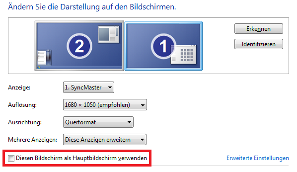

Hi,
ich habe 2 Anzeigegeräte. 1x meinen Medion Monitor der per DVI- und 1x meinen TV der per HDMI angeschloss ist. Meine Graka ist die GeForce GTX560 Ti 1024MB Gainward Golden Sample (OC-900MHz).
Nur der Monitor wird als Anzeige 2 angezeigt und der TV als Anzeige 1. Wie kann ich das ändern?
die 1 einfach rüber ziehen, sodass die 1 auf der linken seite steht
Prinzipiell ist eigentlich egal welche Nummer die Anzeigegeräte haben. Du kannst deinen als Monitor als Hauptbildschirm mittels einer Checkbox bei der Auflösungseinstellung festlegen.
Was acty meint ist eigentlich nur die Anordnung. Da du deinen TV aber sicherlich nicht genau neben dem Monitor stehen hast, ist es eher eine Frage des Geschmacks ob der Übergang von einem zum anderen lieber oben, unten, links oder rechts sein soll.

Bedankt :)
Ich kann die 1 zwar rüberziehen, aber oben bleibt die reihenfolge immer noch erhalten. das funktioniert also nicht.
Noch nen Tipp?
Okay, dann stand hier mist!
Müsste doch so gehen oder:
Bildschirm-Reihenfolge (nur bei nVidida Karten) unter Systemsteuerung, nVidia Control Panel, Anzeige, Anzeigekonfiguration ändern.

Ich hab auch mal ewig für ne Lösung von dem Problem gesucht. Umstecken konnte ich nicht da verschiedene Anschlüsse. Nach 2h Googeln hab ich aufgegeben und es so gelassen. Wenn ich windowstaste+p drücke ist mein Primär Monitor auch immer der "Projektor" und in deinem Schema die "2"
Richtig, das istz bei mir auch. Aber ich kann doch nicht ständig den TV laufen lassen. Habe nur was gefunden, dass man den Treiber deinstallieren soll und anschließend direkt ins BIOS irgendwas umstellen soll. Aber Treiber deinstallierren...ich weiß nicht was dann mit meinen 3DTV-Play passiert.
Habe ich doch oben geschrieben. Unter dem Screenshot. Mein Monitor wird nur hell, wenn auch der TV läuft. Schalte ich den TV aus, habe ich kein Bild mehr am Monitor

Du musst nicht den TV laufen lassen. Einfach bei Mehrere Anzeigen (siehe dein Screenshot) "Desktop nur auf 2 anzeigen" auswählen und das Signal zum TV ist aus. Alternativ und schneller einfach Windowstaste+P drücken und "Nur Projektor" auswählen. Problem solved
Und genau das funktioniert ja nicht. Wenn ich das mache, geht der Monitor trotzdem aus. Und "Nur Projektor", dann geht nur der TV. Ich kann zwar auf "Erweitert" stellen, aber dann nimmt mein Monitor die Auflösung vom TV (1920x1080) und am Monitor (1920x1200)stimmt sie dann nicht mehr. Ich kann sie dann auch nicht für den Monitor anpassen.
