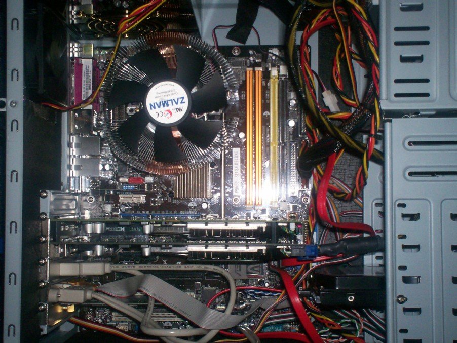

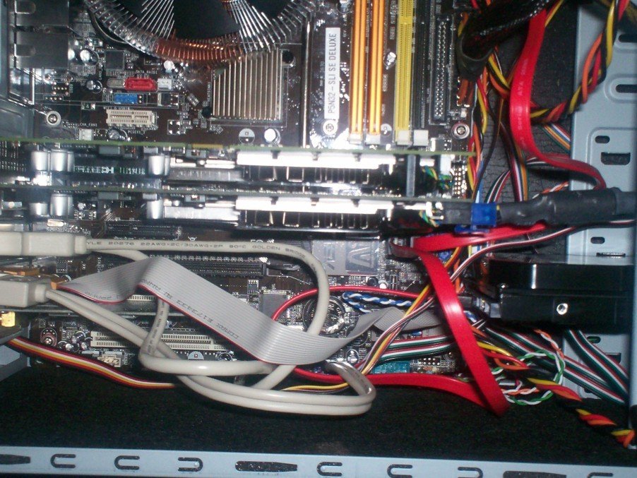

Hier mal 2 Fotos.
Stand 12:55
ich habe schon einmal sämtliche Karten vom Board genommen, auch Festplatte so das nur das Board, der Prozessor und die Graka angeschlossen sind und es tut sich immer noch nichts.
Es kommt noch nicht mal ein piepen oder so, ich schalte ihn ein sämtliche Lüfter fangens drehen an auf dem Board geht die Grüne LED an und fertig.
Keiner noch einen Rat für mich?

Da hast du wohl ein Problem mit dem BIOS. Setze mal den Cmos zurück indem du den Akku für einige Minuten entfernst. Ist das runde silbern gläzende Teil links neben deiner Festplatte. Achte auch darauf, dass der interen Lautsprecher angeschlossen ist, wenn du danach den Rechner starten willst. Kommen immer noch keine Töne, z.B. wegen fehlendem RAM, dürfte das BIOS hinüber sein.
Nachtrag noch zu oben, konnte das erst nicht sehen weil ich immer auf dem Boden gesessen habe aber der LCD Springt kurz an also geht aus dem StandBy und sagt "NoSignal" und geht wieder in den StandBy.
@Micro
habe ich gemacht aber immer noch das selbe, evtl die Graka defekt sie war auch nicht mehr original versiegelt.
Oder muss ich sonst noch irgendwo was einstellen?
Da du oben geschrieben hast, dass ohne installiertes RAM beim Start kein Warnton kommt, wenn ich das jetzt richtig interpretiere, so läuft das BIOS nach dem Einschalten nicht an. Wenn es anlaufen sollte, so würde das BIOS den fehlenden RAM mit einem Signalton als Fehler bekannt geben.
Geht jetze. Weiß der Geier wo es dran gelegen hat. Hatte es unverändert gelassen nach dem 100. Test.
Dann ich ruf bei PC Spezialist an wegen mal ansehen, na gut dachte ich mir ein letztes mal und siehe da es ging.
Der hatte wohl kein Bock dahin. Technik :rolleyes:
Das Prob was jetzt noch da ist ist die unschärfe bei der Graka mal sehen ob ich es hin bekomme habe ja heute zeit.
Danke dir trotzdem Micro...
