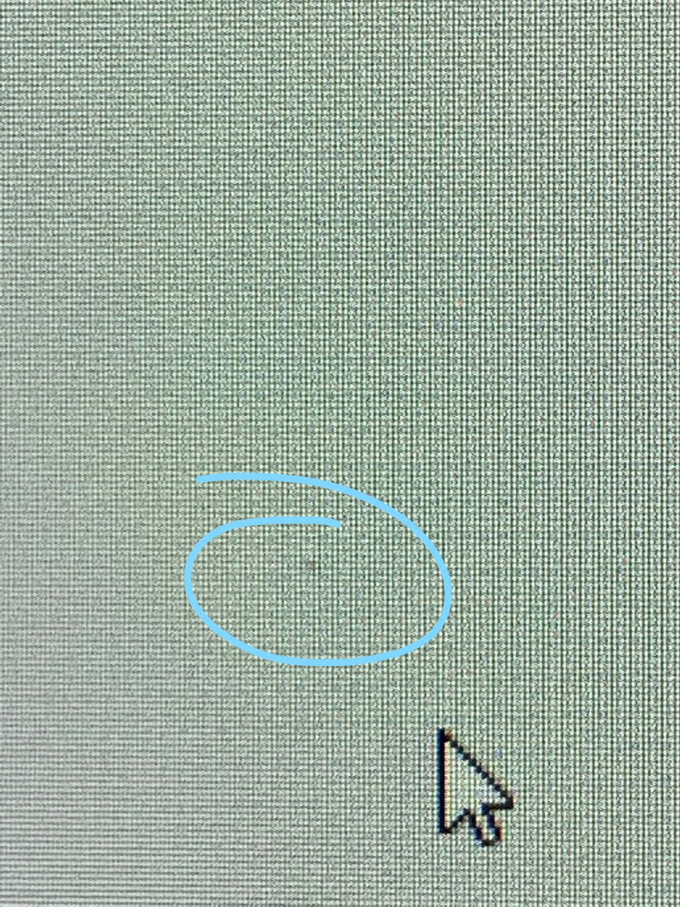

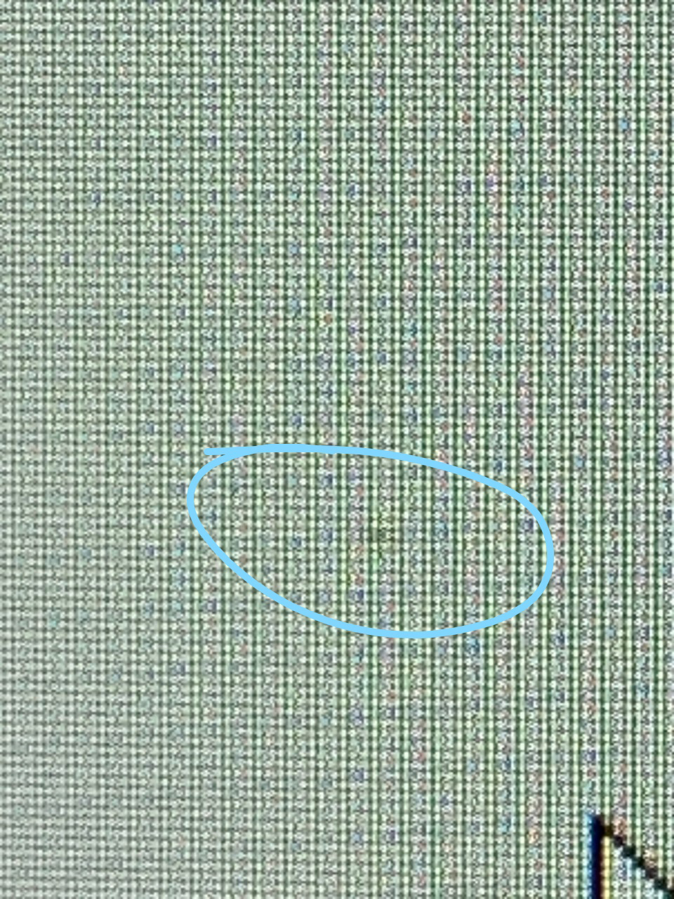

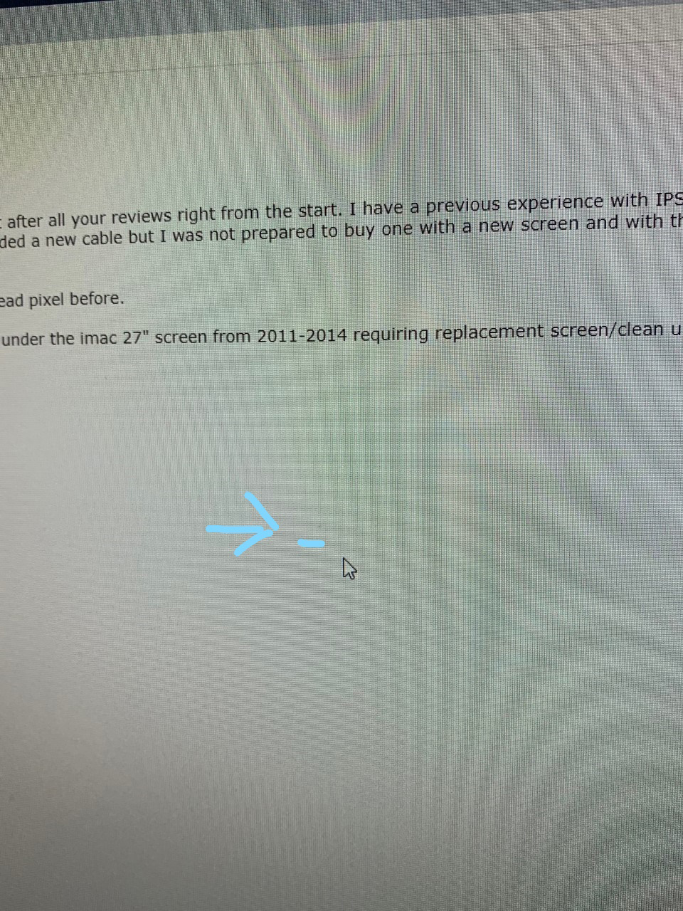

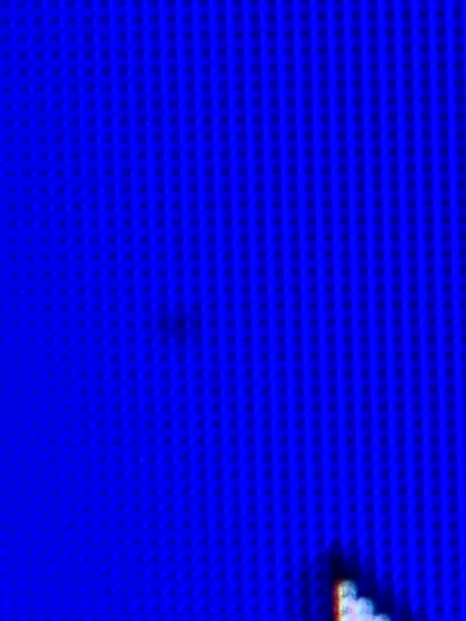

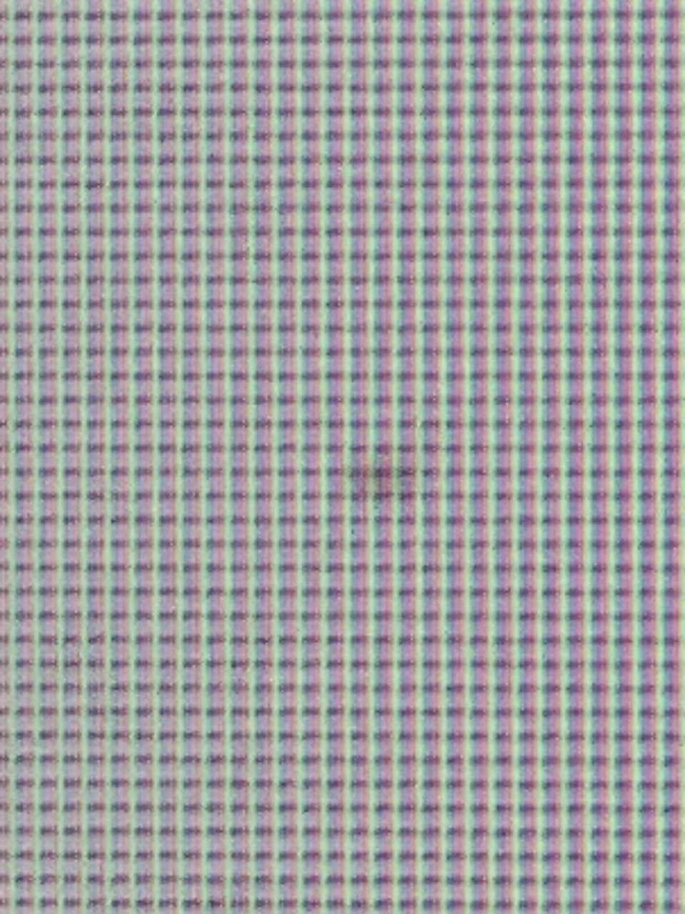

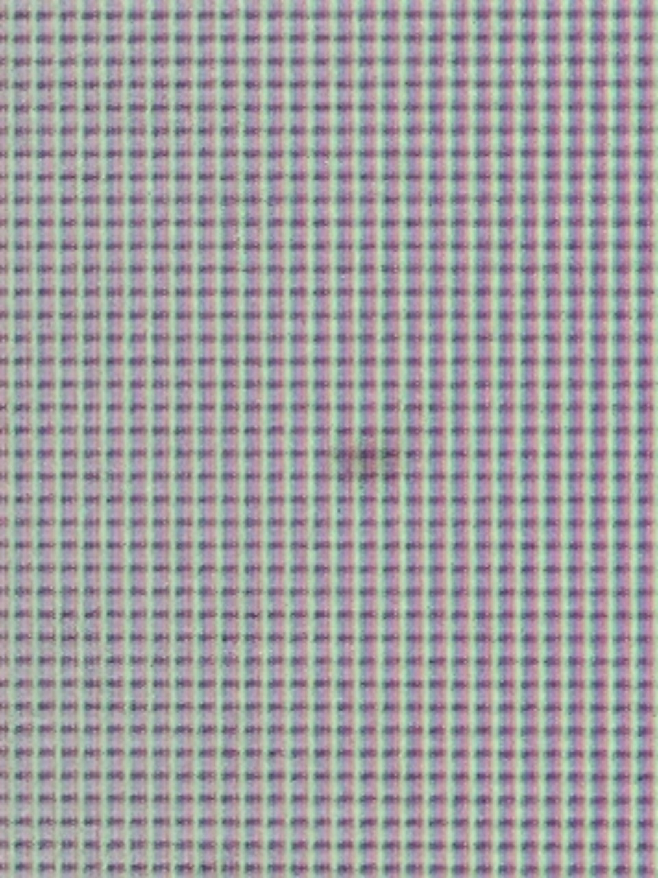

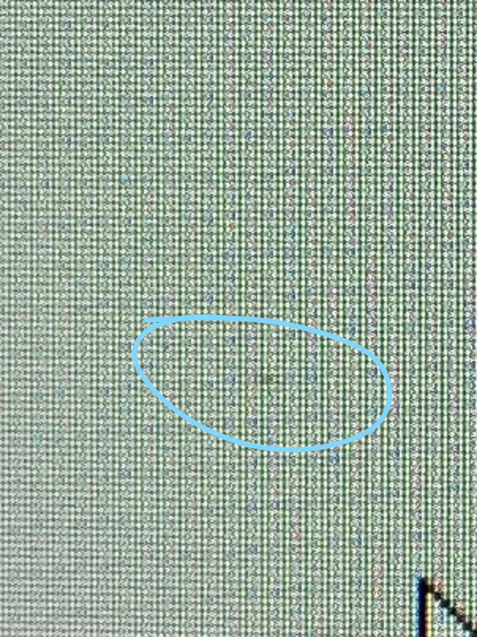

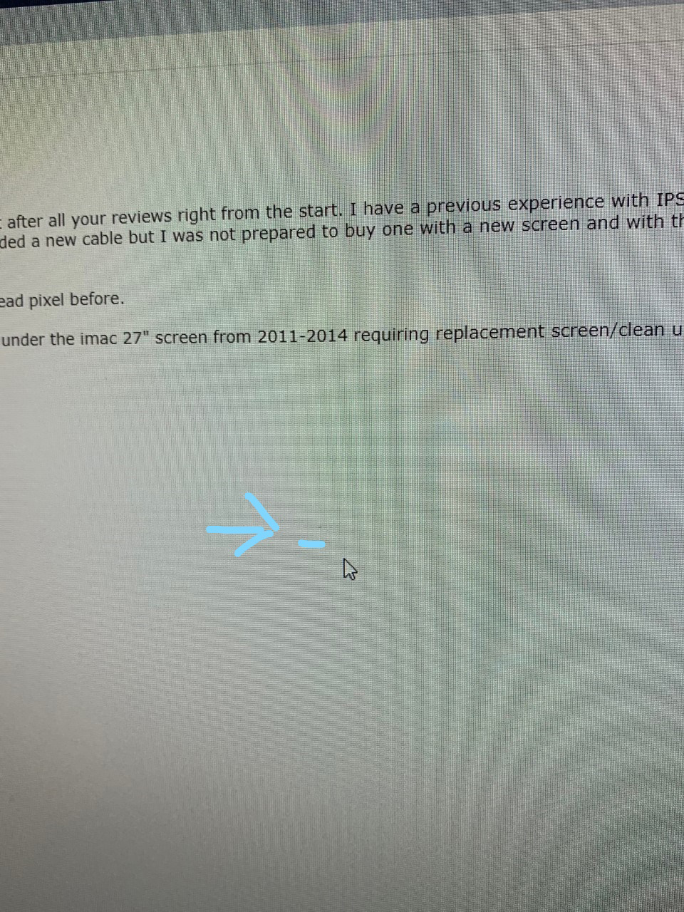

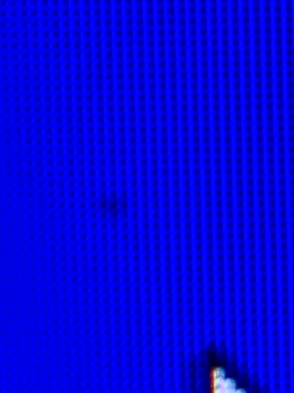

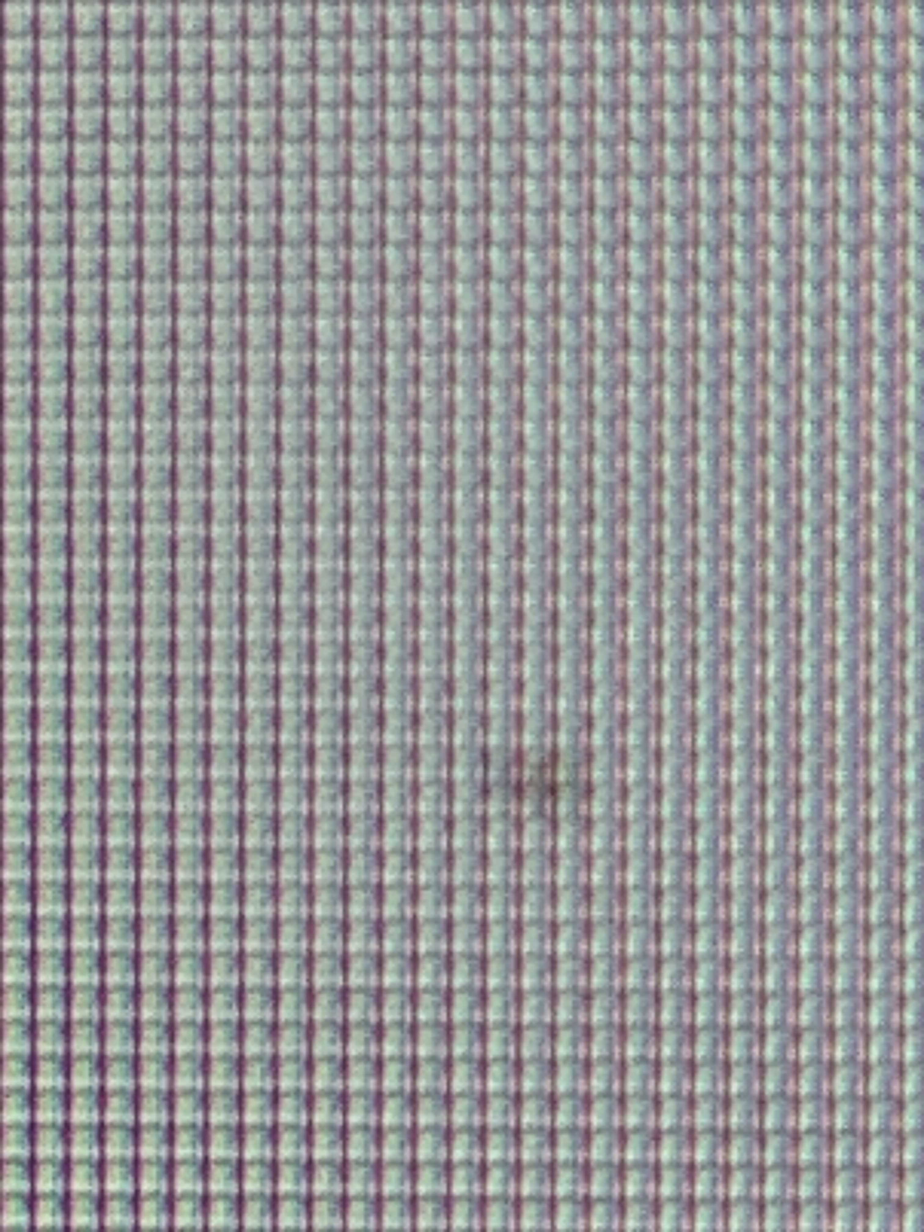

Nach ca. 3 Monaten habe ich das Problem mit meinen ASUS PG279Q, dass ein kompletter Bereich der ca. 9 Pixel umfasst nicht mehr funktioniert. Egal bei welcher Hintergrundfarbe, schwarz, blau, rot, grün, weiß, der Bereich bleibt "schwarz", wird nicht mehr beleuchtet bzw. angesteuert. Sogar bei einem schwarzen Hintergrund sieht man den Fleck weil das schwarz was richtig angezeigt wird heller ist.
Grundsätzlich wäre es ja nicht so ein Problem, nur liegt der Punkt genau in der Mitte des Monitors im Blickfeld...

Zu beachten hier in diesem konkreten Fall wäre noch, ob diese 9 toten Pixel einen Gewährleistungsfall darstellen, ich habe die Regeln für tote Pixel nicht mehr im kopf bzw. hast du auch nicht angegeben, welche Pixelklasse hier vorliegt (vermutlich 2. die übliche). Bei 9 toten Pixeln auf einem Fleck müsste es aber an sich drüber liegen über der "Toleranz" dieser Pixelklasse, sprich es wäre ein Gewährleistungsfall.
PS: Hier nochmal die Pixelfehlerklassendefinitionen: https://de.wikipedia.org/wiki/Pixelfehler. Also sofern 2 oder kleiner, sind 9 tote Pixel ein gewährleistungsgrund (bei 3,6 Millionen Pixel dürften 6 tote Pixel vorhanden sein, ich kann auf deinem Bild nicht erkennen, ob die 9 stimmen oder es mehr oder weniger sind)
