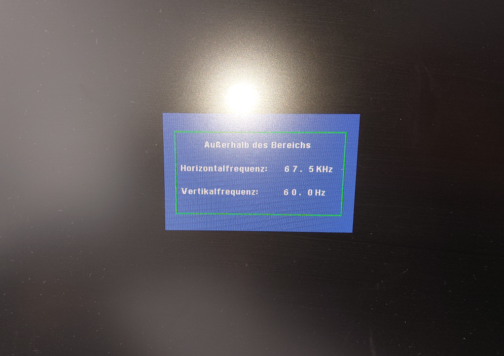

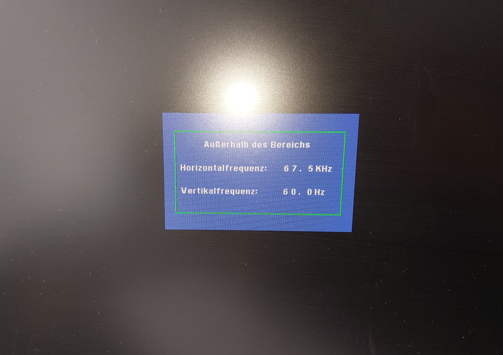

Danke für die vielen Tipps! Habe zahlreiche Dinge ausprobiert. Der Laptop ist ok, da andere Monitore daran funktionieren. Der Monitor ist auch ok, weil ein 2 andere Laptops (ältere) daran funktionieren. Jetzt habe ich einen VGA-HDMI-Adapter (ISY IAD-1012) geholt und versucht, aber ich bekomme kein Bild. Siehe Foto anbei.

ja, das habe ich gemacht. bin ganz runter gegangen auf 640*480. Die Anzeige bleibt trotzdem so. Kein Bild :-(
Auch die Bildwiederholrate solltest du mal ändern.
Nach der Änderung auch mal abstecken und wieder anstecken.
Oder auch Gerät vollständig runterfahren, Monitor anschließen, dann starten.
Eingang fest auf VGA stellen.
Muss man manchmal bisschen rumprobieren.
Hi, sorry für die späte Antwort, ich habe es tatsächlich noch mal versucht und so lange mit den Auflösungen usw. herumgespeilt, bis es geklappt hat. Jetzt läuft es, danke!
Allerdings funktioniert die Variante HDMI-HDMI nicht. Es geht wirklich nur mit dem HDMI-VGA-Adapter und dann in den VGA-Eingang des Monitors. Egal, läuft!
