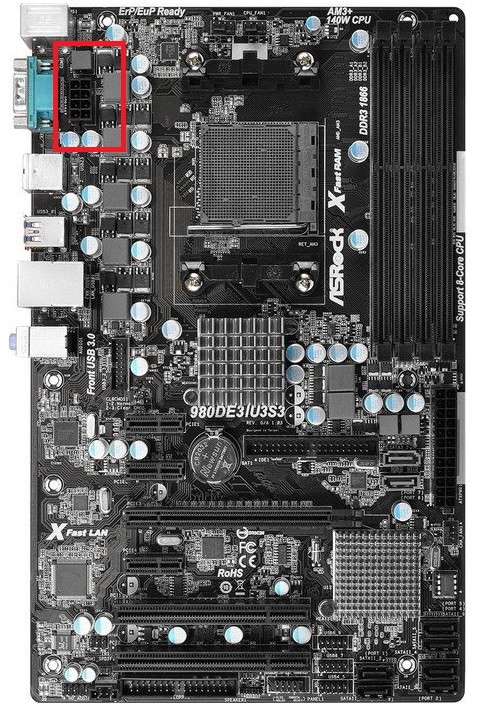

Ich habe nicht von einem Stromanschluß der Grafikkarte gesprochen, dass die GT730 keinen hat ist logisch, sondern vom dem 8poligen CPU-Stromanschluß auf dem Motherboard.
Ja, kann man auch mal mit einem Speichermodul versuchem.
Achso. Ja der pin für den CPU ist drin.

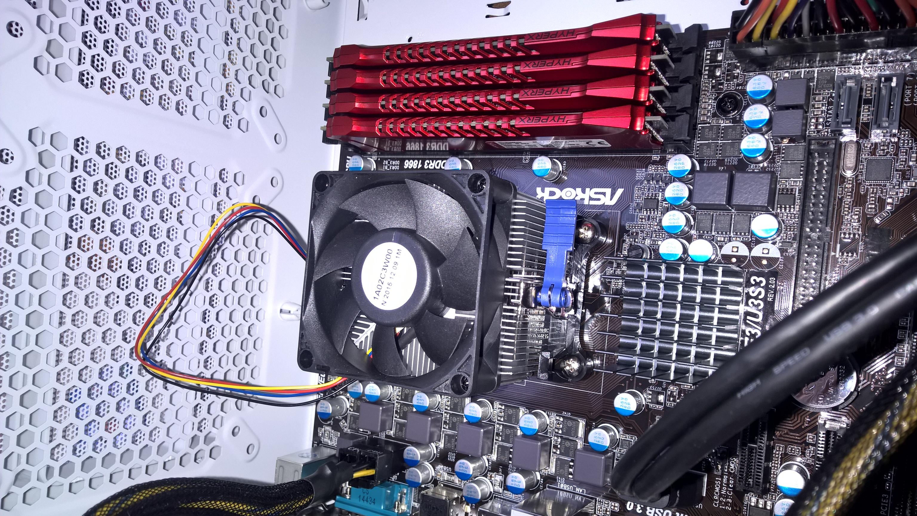

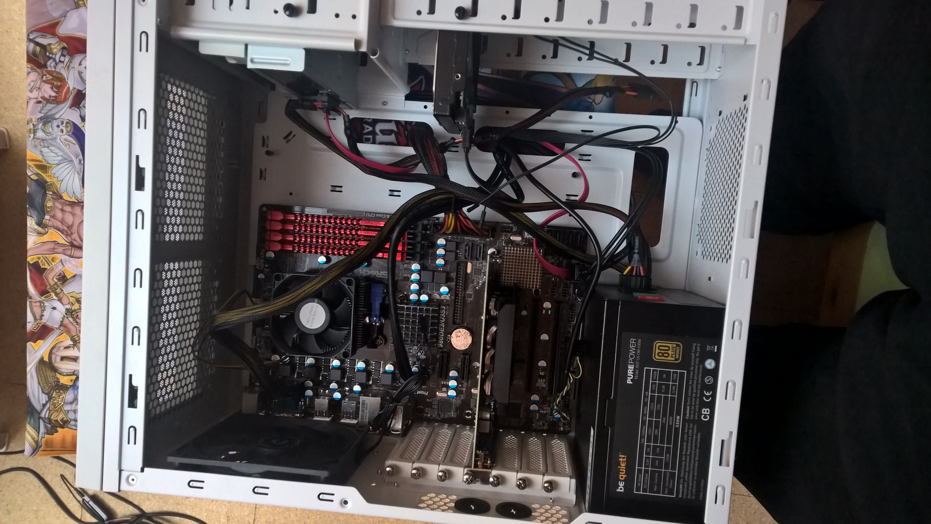

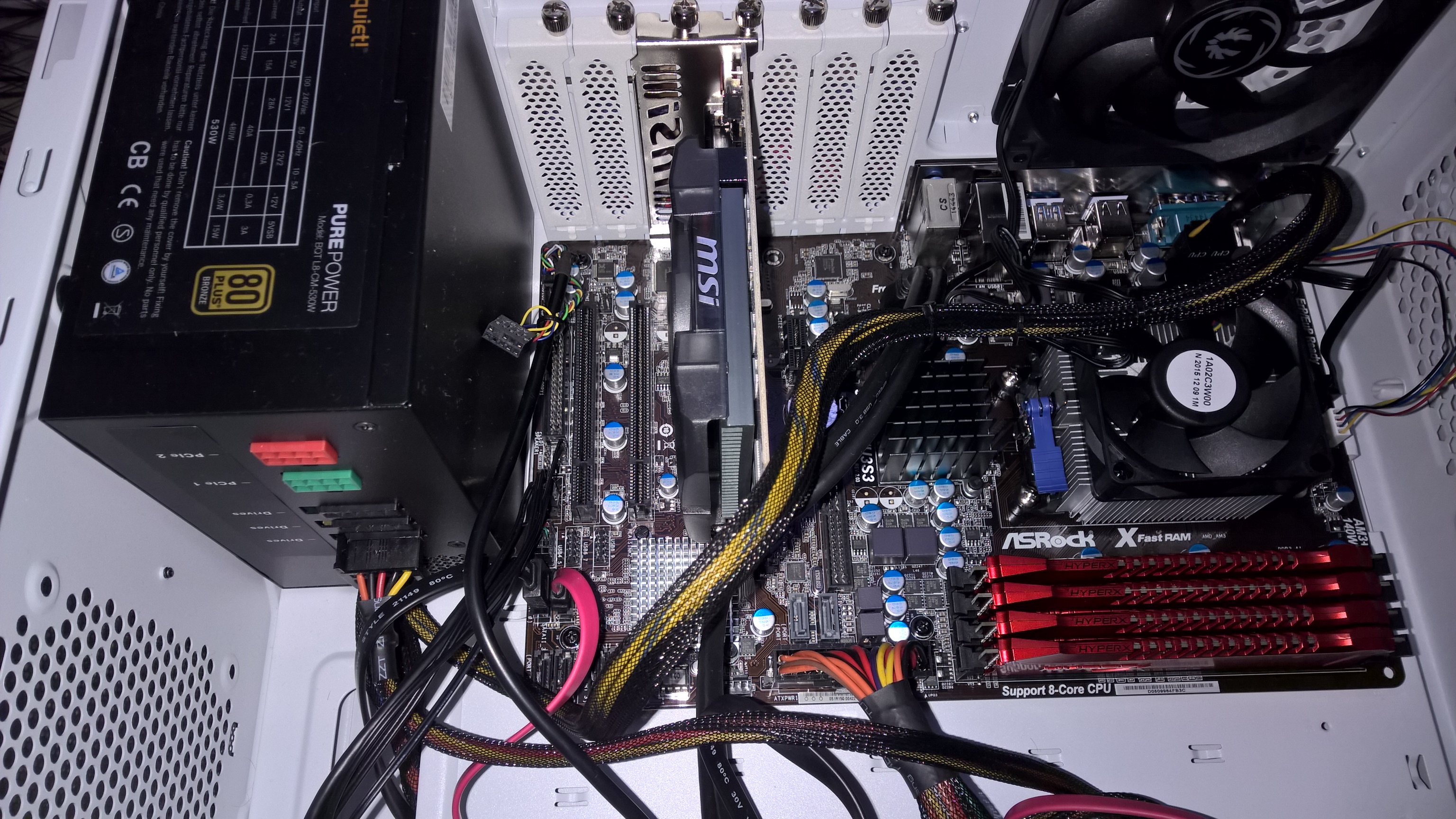

Hier mal ein paar Bilder vom Innenleben (dort noch die alte graka verbaut)
Hm sieht jetzt soweit erstmal ok aus. Ein Beeper wäre wirklich hilfreich, dann könntest du den Fehler mit der Nullmethode eingrenzen
http://www.mydigitalhobby.de/pc-startet-nicht-mehr-die-nullmethode-hilft/
Was man nciht ganz erkennt ... Sind überhaupt Abstandshalter verbaut ? Der eine Schraubpunkt über der Grafikkarte, den man erkennt ist zumindest leer und rechts oben und unten sind 2 leere Abstandshalter im Case. // Edit : ok auf dem 2. Bild sieht man auch einen also wird das wohl passen.
Drück auch mal den 8Pin CPU stecker nach, der sitzt zumindest leicht schief auf dem 2. Bild.

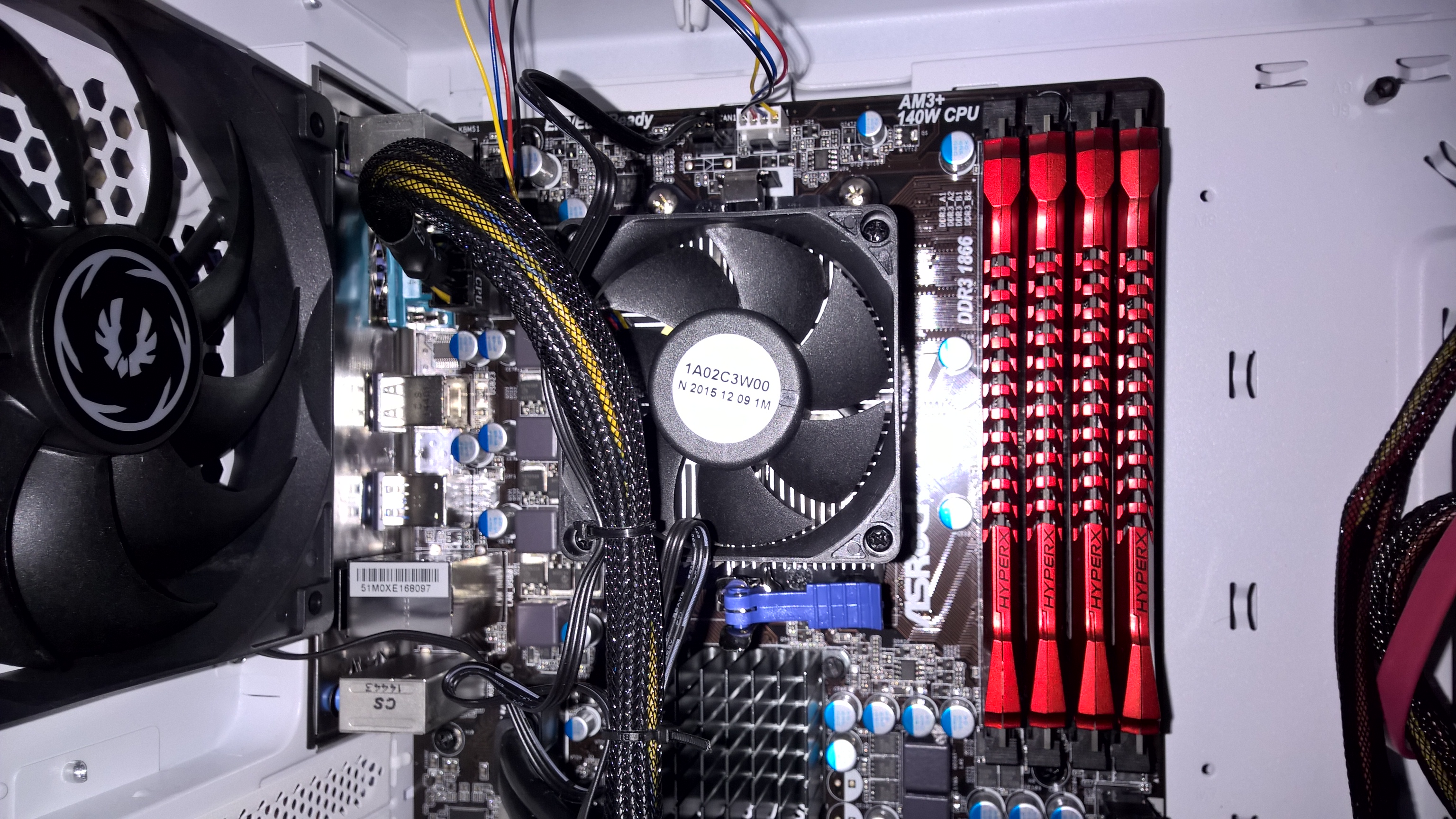

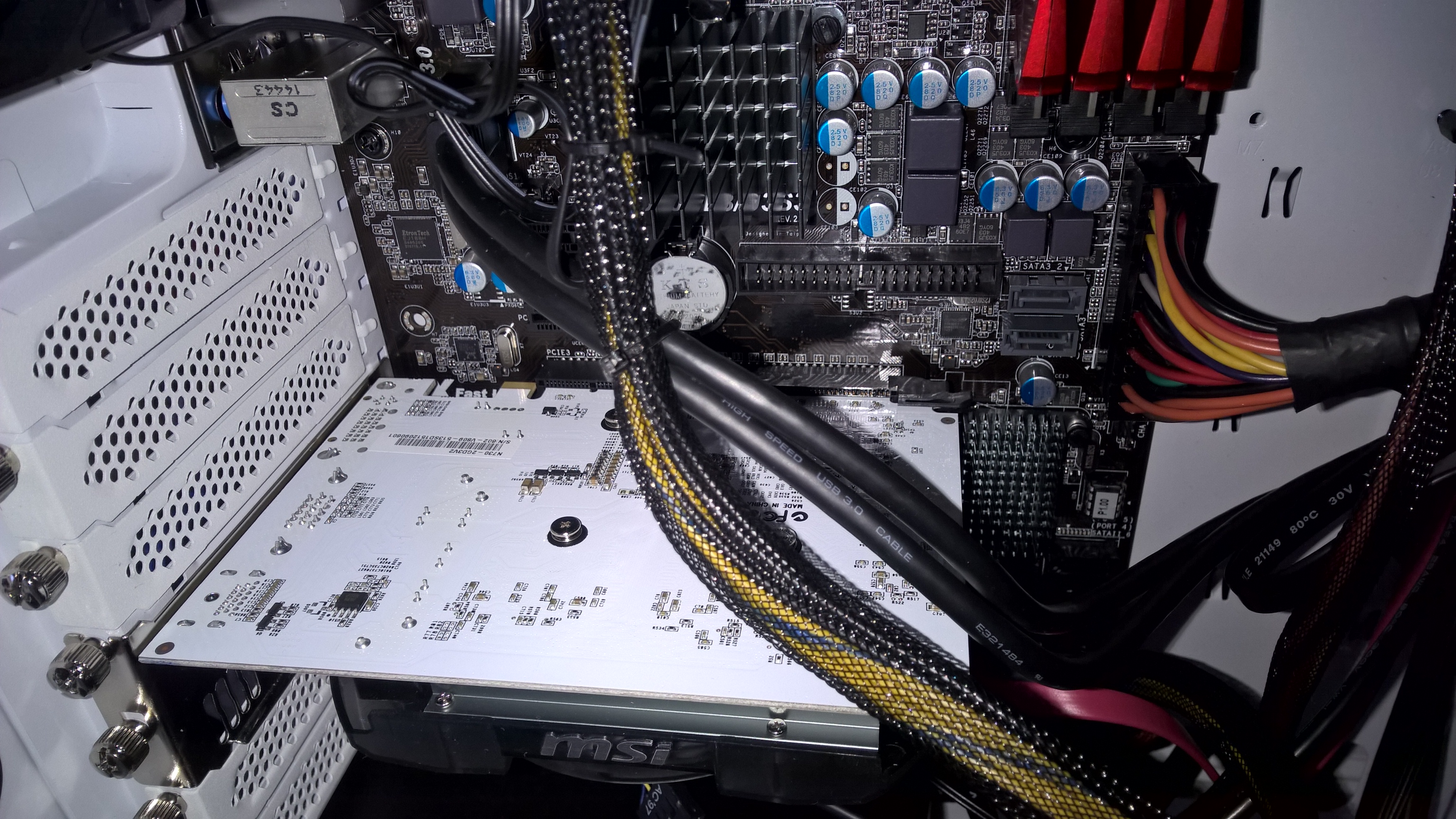

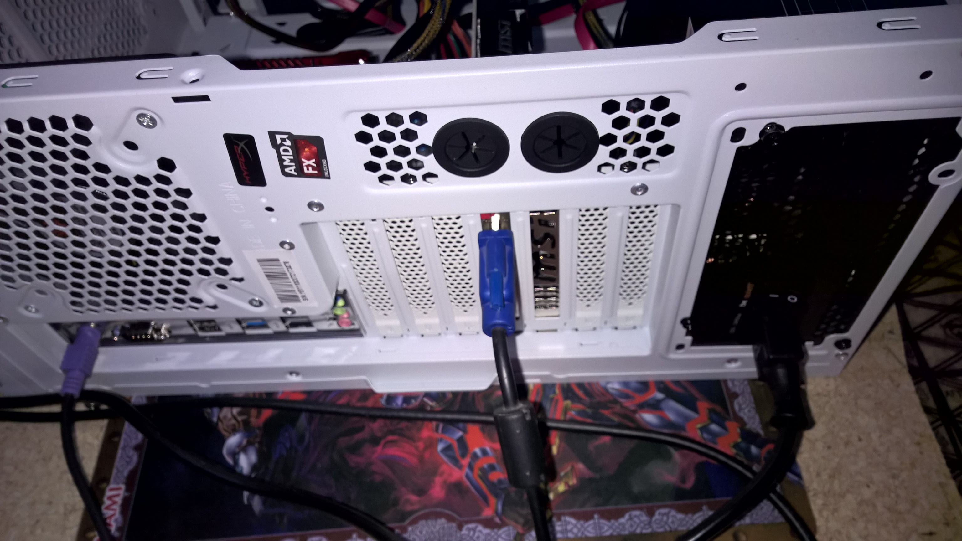

Hier noch ein paar weitere und aktuellere Bilder für diejenigen, die damit etwas anfangen können.

Wie gesagt erstmal nichts auffälliges. Kein Bild kommt manchmal auch bei zu fest montierten CPU Kühler vor. Vllt. den nochmal kontrollieren bzw. neu anbringen.
Ansonsten wirst du wohl nicht drumherum kommen einen Beeper zu besorgen. Anders kommt man hier nicht weiter.
Hast du auch mal ein Bildschirm mit digitalem Eingang probiert ?
mfg

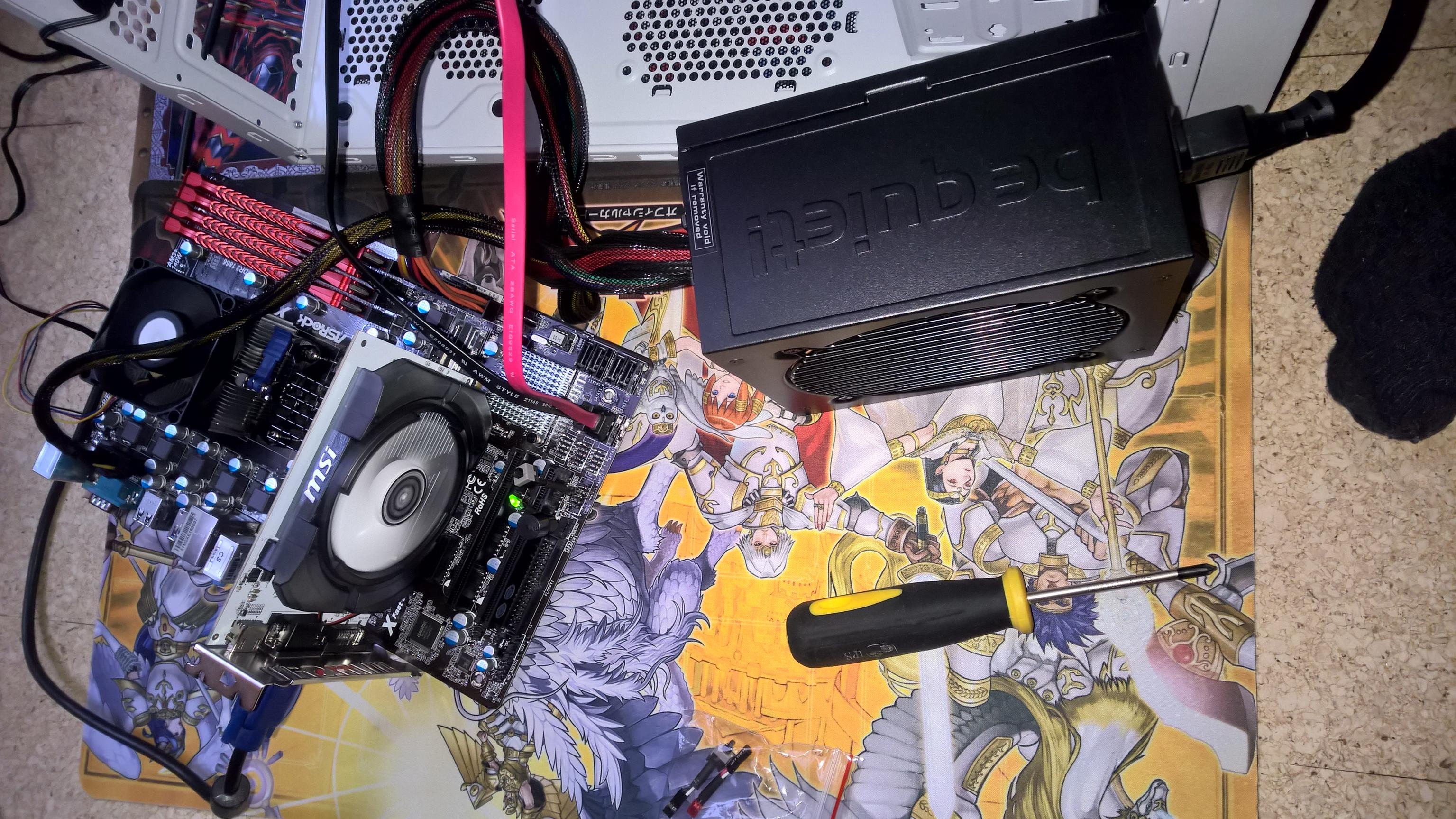

Dann würd ich mal alles aus dem Gehäuse nehmen und auf einer nichtleitenden Unterlage zusammenbauen!
Dürfte ich hinterfragen zu welchem Zweck? Ich denke mal, ob alles im Gehäuse oder draußen aufgebaut wird würde keinen all zu großen Unterschied machen.
Um etwaige Kurzschlüsse auszuschließen!
Ich habe es jetzt auch außerhalb aufgebaut, ohne Erfolg! Ich verzweifel langsam sehr..
