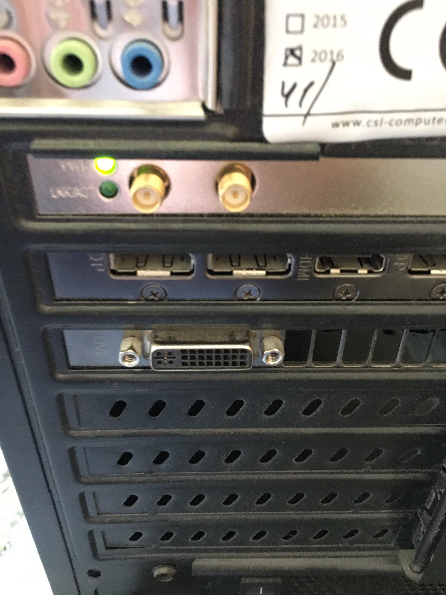

Der DVI Anschluss am neuen Monitor ist kleiner als am PC daher kann ich den Monitor per DVI nicht anschließen. Ich glaub der alte Monitor ist kein DVI. Sorry. Ich schick mal ein Bild rein.

Du hast Recht: Habe mich bei der Bezeichnung geirrt (Sorry :( ) also es hat ein HDMI und VGA Anschluss. Mein PC hat aber anscheinend kein VGA (oben habe ich den Anschluss mal fotografiert).
Ich habe den neuen Monitor ( Lenovo L24i-10 ) per HDMI versucht zu verbinden. Bei der Switch kommt sofort ein Bild aber mein PC erkennt es nicht. Weder als Hauptbildschirm noch als 2. Bildschirm.

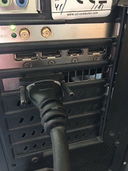

Wenn ich den alten Monitor verbinden (siehe Foto oben) dann hab ich keine Probleme. Weiß leider nicht wie man den Anschluss nennt den ich da fotografiert habe. Da steht zwar DVi-i ? dran wie man sieht,
Das ist DVI steht jedenfalls daneben und an welchem der oberen 4 Anschlüsse ist nun der Monitor angeschlossen? Den anderen alten Monitor hast Du aber auch abgesteckt um es zu testen? Hast Du das beiliegende Kabel benutzt?
Der alte Monitor ist halt am DVI angeschlossen. Als ich aber den neuen getestet habe, wurde der neue Monitor am HDMI Anschluss (2. von Rechts) angeschlossen!
